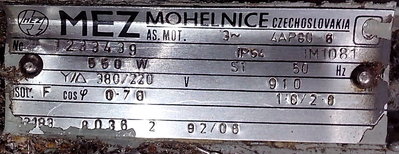

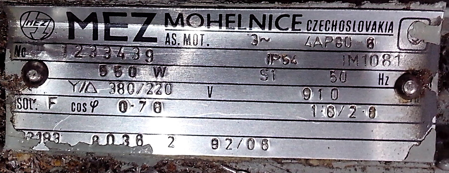

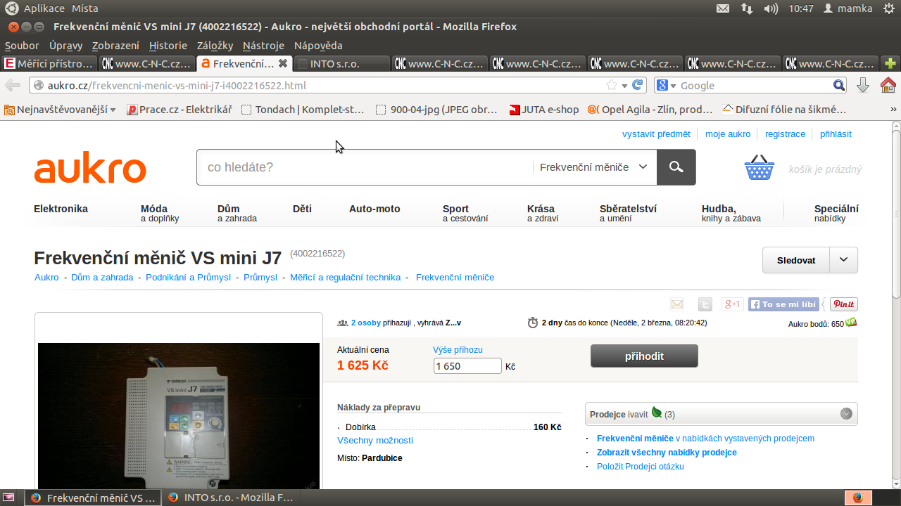

když si spočítáš co by stálo klasické řízení se stykačem a ochranou,tak to vyjde cenově podobně
na 550w stačí měnič s jednofázovým vstupem,
hledal bych vektorově řízeny 750-1000w,napájení 230v.
na aukru se dají sehnat i nový do 2000kč
tento není vektorově řízený
http://www.into.cz/yaskawa/vs-mini_j7/vsminiJ7.htm" onclick="window.open(this.href);return false;
