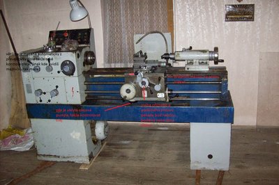

Dal jsem fotky na svoje stránky:
http://gunsmithjm.blogspot.cz/2014/02/s ... -25-b.html" onclick="window.open(this.href);return false;
Mám jen sadu kol.30/69/60.
Jde mi soustružit pouze sloupec 21,22. Nevím jak tam dostat sloupce se stoupáními 41,63,62.
Poznáte někdo znaky na kolečku kde je olejnička?? Mělo by to být nějaké mazání, ať to nezadřu :-)

OK, koukal jsem
znamená to tedy, že na pravé spodní přední páce máš jen čísla 1 a 2, není tam 1-6 ??
kilvak
Příspěvky: 12
Registrován: 15. 6. 2011, 7:40
7. 3. 2014, 10:15
pravá spodní přední :1,2 , šipka 3 a pravá zadní 1 vlnka 2 vlnka 3
Na levém přední je 1:4 , 1:2 , 1:1 a zadním ABC.

Tak jsem na to včera přišel. Nemám zkušenosti z jinými tipy soustruhů možná je to normální věc a pro Vás to bude třeba úsměvné. Doufám, že to alespoň někomu pomůže.
Levá páka když se napolohuje do polohy šipka tak jde celá vytáhnout ven a objeví se další řada čísel 4, 5, 6.
Takže pak jde krásně nastavovat další sloupce.Pořád jsem přemýšlel co znamená ta šipka :-)

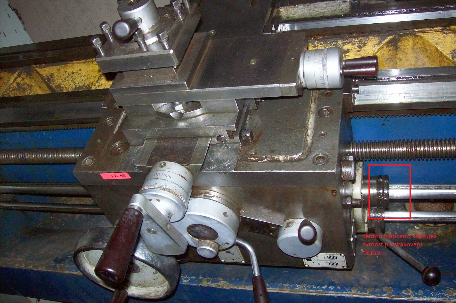

Díky všem za rady. Pokud byste ještě někdo poznal znaky ohledně mazání nebo věděl na co je to malé kolečko na posuvové páce tak prosím napište.

Ahoj, tím kolečkem přepínáš páku na příčný a podélný posuv.

Ta maznice nalevo má tři polohy.Jak to obsluhovat, při práci to sem tam přepínat???Co která poloha znamená???
NA páce posuvů mi to kolečko nefunguje.Když dám páku nahoru jede posuv do leva a když ji dám dolu tak jede dopředu.Kolečko ať dám jakkoliv nic nedělá.Myslel sem si že to bude tvrdost dorazu které nemám takže není a je o takhle pokazené???

Ano sem tam to pootoč přepíná to trubičky a kanálek na olej, trubička maže mechaniku přepínání posuvu , kanálek maže mechaniku příčného posuvu a třetí myslim že je zavřeno a tak olej se rozvádí do zbytku skříně,jedním pootočením kola podélného posuvu vačka jednou pumpne, ano máme v práci dva říkáme jim poláci, měl jsem to asi dvakrát rozdělané, to kolečko máš opravdu rozbité protože správně by mělo jít pouze jedním nebo druhým směrem.
Oprava.. třetí maže lože, je to i na brázku z odkazu..
