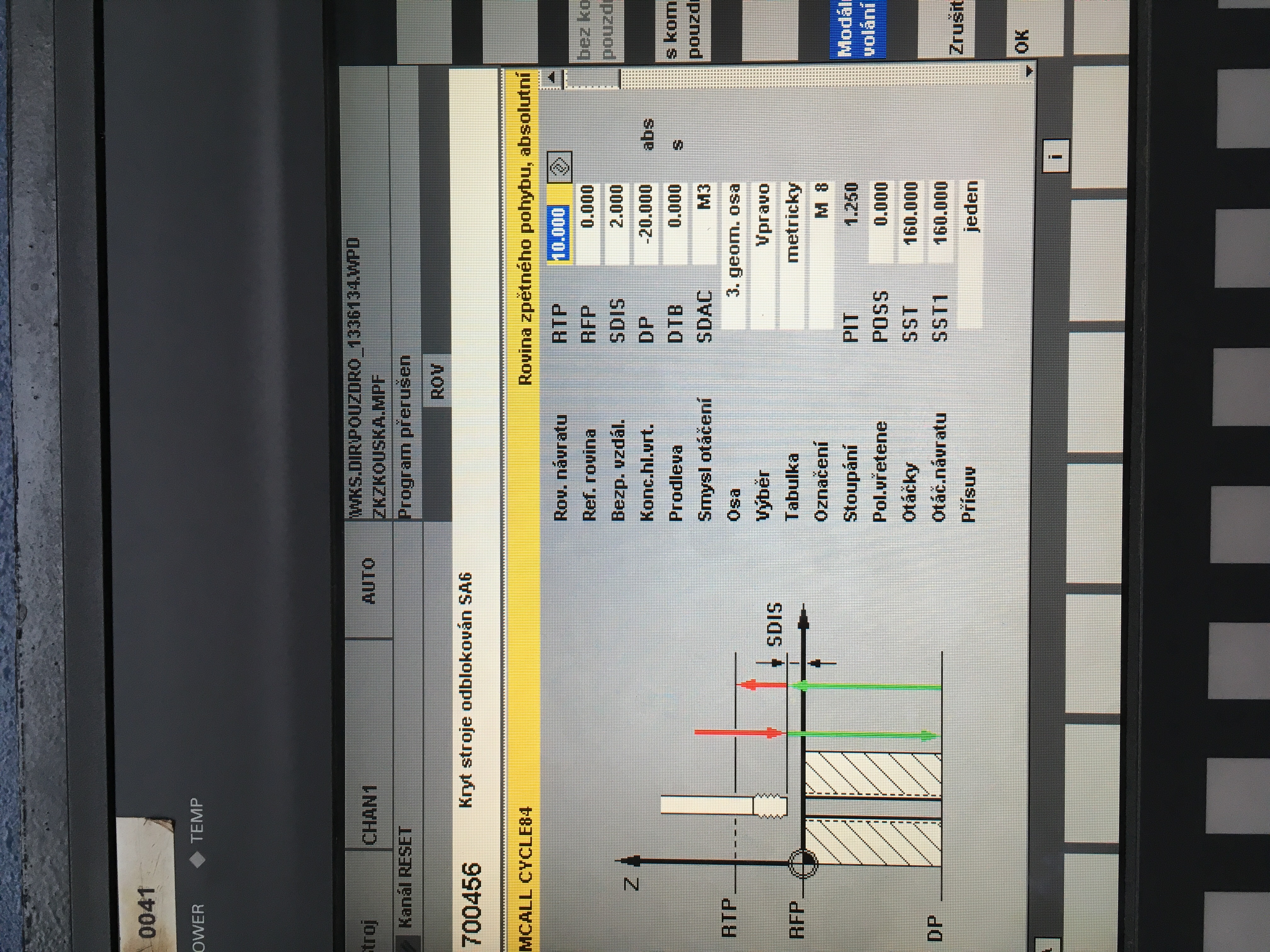

Závitové cykly
- Radek-B
- Příspěvky: 2137
- Registrován: 13. 9. 2006, 11:09
- Bydliště: V:Karlovice
PHILIPS
%PM
N99999 (M10)
N2 G90
N3 G54
N4 ( ZAVITNIK M10.)
N5 T1 M6 S400
N6 G0 Z25. M8
N7 M3
N8 G0 Z25.
N9 G84 Y2.5 Z20. B25.F600
N10 G79 X0 Y0 Z0
N11 G79 X50. Z0
N12 G0 Z25.
N13 M30
SINUMERIK 840D
MSG;%00000001
N5 ; FQH50
N15 ;------------------
N20 ; SEZNAM NASTROJU
N25 ; ZAVITNIK M10.
N30 ;------------------
N35 ; ZAVITNIK M10.
N40 T1 D1
N45 L6
N50 ;------------------
N55 G94 G17 G71 G54 G40 G90 S400 M3 F600
N60 G0 X0 Y0
N65 Z25. M8
N70 G0 X0 Y0
N75 MCALL CYCLE84 (25.,0,5,-20.,,,3,1.5,1.5,0,400.,400.,3,1,0,0,,)
N80 X0 Y0
N85 X50. Y0
N90 MCALL
N95 M9
N100 G0 X50. Y0
N105 M30
FANUC
G00 G20 G40 G49 G80 G90 G17
G28 G91 Z0
T1
G54 G90
G00 X0 Y0 S400 M03
G43 Z25. H133 M08
G98 G84 X0 Y0 Z-20. R2.5 F600.0 H0
X50.
G80
G28 G91 Z0 M09
G28 G91 X0 Y0 M05
T0
M02
JINA VERZE FANUC
O0
T1 M6
G0 G90 X0 Y0 S400 M3 E1

automatizace/konstrukce
- Radek-B
- Příspěvky: 2137
(M10 RUZNE VYSKY)
G0 G17 G71 G90
T1 M6 S400
G75 M3
G0 X0 Y0 M8
Z25.
G84 X0 Y0 Z-20. Q1.5 R2.5 F600.0
G80
G54 G0 X50. Z25.
G84 X50. Y0 Z-15. Q1.5 R7.5 F600.0
G80
G0 X50. Y-50. Z25.
G84 X50. Y-50. Z-10. Q1.5 R12.5 F600.0
G80
G0 X0 Y-50. Z25.
G84 X0 Y-50. Z-5. Q1.5 R17.5 F600.0
G80
G0 Z25.
M25
G90 X0 Y0 M5
M2
E
Nevim jestli tvoje masina zere otackovy posuv a nebo pevne F. Kdyz tak jeden z parametru vymaz nemely by tam spravne byt oba.
RADEK
(M10 RUZNE VYSKY)
G0 G17 G71 G90
T1 M6 S400
G75 M3
G0 X0 Y0 M8
Z25.
G80
G54 G0 X50. Z25.
G80
G0 X50. Y-50. Z25.
G80
G0 X0 Y-50. Z25.
G80
G0 Z25.
M25
G90 X0 Y0 M5
M2
E
RADEK
- Radek-B
- Příspěvky: 2137
mely by byt , akorat nevim jestli jeho stroj zere otackovy posuv to je u M10X1.5 jasne a nebo F. Kdy na 100 oatcek potrebuju F150. Takze na 400 otacek potrebuje F600.
Takze dobre by melo byt.
RADEK
RADEK
- Sponzor fora
- Příspěvky: 8482
Můj strojek žere jen posuvy, otáčkové posuvy neumí (ani v závitech, ani G95). Když jsem ty posuvy na otáčku smáznul tak to fungovalo. Problém byl hlavně, že jsem ještě nikdy nedělal "ručně" vrtací a závitové cykly, zatím jsem si vždycky vystačil s tabulkou děr v dialogovém režimu.Radek-B píše:mely by byt , akorat nevim jestli jeho stroj zere otackovy posuv to je u M10X1.5 jasne a nebo F. Kdy na 100 oatcek potrebuju F150. Takze na 400 otacek potrebuje F600.
RADEK
- Sponzor fora
- Příspěvky: 8482
Ten dialog z Hurca negeneruje G-kód, dokonce ani pro vnitřní potřebu ne, datové struktury dialogu se interpretují přímo (říkal jsi, že je to neobvyklé tak jsem si to ověřil a opravdu je to tak). Dá se z toho udělat textový dump, ten vypadá takhle:Radek-B píše:dokazes s toho vyhrat kus programu v dialogu ?? jestli jo hod ho sem , dialog z HURCA sem este nevidel. To by me zajimalo.
RADEK

Zdravim,
Potreboval bych radu, co delam spatne.
Pokousim se na soustruhu v cyklu 84 zavitovat a stroj mi vubec nerozumi.
Pise mi to, ze programovana osa neexistuje. Neco v manualu jsem si nacetl, ale ja proste nevidim, co mu chybi (T_T)
muj zapis kodu je:
S timto systemem mam nulove zkusenosti. Prosim o radu, jako byste to vysvetlovali vlastni mamince
muj zapis kodu je:
Kód: Vybrat vše
G54
T4 M6
G0 X0 Z3
MCALL CYCLE84 (10,0,2,-20, ,0,3, ,1.25,0,160,160,3,1,0,0)
G0 X0 Z0
MCALL
G0 X30 Z200
M30
