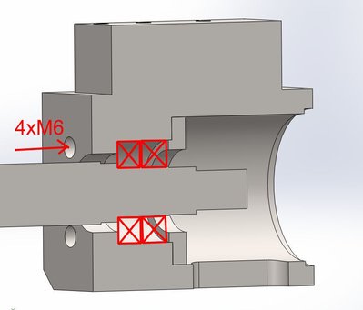

Hladal som na fore, ale nenasiel som takyto typ domceka a zaujimalo by ma, ci to ma nejaky chytak.
Planujem vyrobit take nieco ako je na obrazku. Vonkajsie prstence lozisiek by sa stahovali skrutkami z opacnej strany (teoreticky by to slo i zvnutra, ale hlavicka by bola natesno). Cela ta diera by bola potom vyrobitelna vrtacou tycou na jedno upnutie aj s prirubou motora - tym padom by mozno odpadla pruzna spojka. (takto to mam na profi stroji, bez pruznej spojky).

Proč do domku nedáš pouze jedno axiální ložisko a do druhého domku radiální a navíc čím spojíš KM se šroubem?
Myslím že je tu spousty fotek jak to řešit, osobně bych tam tu spojku fláknul a vcelku nic neušetříš.

Teď na to pozorněj koukám, sice ložiska budou uloženy pěkně ale na šroubu je osazení z jedné strany, takže ho po stažení ložisek vytáhnu směrem doleva, dle obrázku. :shock:
Co tam budou za ložiska?

Sorac, zabudol som dopisat, ze samozrejme bude matkou na skrutke stiahnuty par lozisk, len neni dokreslene. loziska tam budu 7205, univerzalne parovatelne.

mě se nelíbí a nechápu stahování vnějších kroužků těmi 4 ks M6
nevidím v tom žádný smysl
vždyť vnější kroužky ložisek přece můžeš korektně stáhnout tou přírubou ze strany motoru, stejně ji tam máš
jen ji ztolerovat tak, aby se opírala o ložiska a mezi ní a domkem byla vůle
jediný důvod těch M6 vidím v možnosti demontáže ložisek
hlavičky se tam podle řezu vejdou
jestli ne, tak dej šrouby z té strany jak to máš navrženo, domečkem průchozí díry a závity v přírubě
možná by bylo lépe místo 4xM6 použít 6x nebo 8x M5

pruznou spojku tam dej
nikdy nevis jak krivej bude sroub nebo hridel motoru

OK, urcite tam dam viac M5 skrutiek, asi 8ks.
testone, celkom som ale nepochopil ako si to myslel s tym dotlacanim vonkajsich prstencov prirubou motora. Ved cely domcek bude z jedneho kusu a motor sa bude montovat priamo "sprava" na domcek. (resp mam 2 rozmery motorov, jeden napriamo a jeden cez nejaky adapter, este neviem ktory tam pojde).

já jsem nemluvil o přírubě motoru
já jsem mluvil o tom co máš namalováno vpravo od ložisek a nazval jsem to přírubou, abych použil jiný výraz než kroužek a tím to odlišil od kroužků ložisek
ten díl se přece přímo nabízí pro stažení ložisek

Jasne, potom si rozumieme, tak som to presne zamyslal aj ja :)
