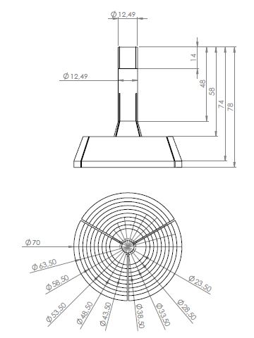

Vedel by mi niekto povedat na aky typ sustruhu sa pouzivaju tieto kliestiny.
Takisto neviem co je to za zavit na upinanie ale priemer merany posuvkov je 12,48 - 12,49 a stupanie zavitu je okolo 1,27. Pozeral som aj tabulky ale okolo tej hodnoty sa nicomu nepriblizuje.
Davam aj skicu ako to vyzera.

Mn80?
Příspěvky: 8845
11. 3. 2014, 7:35
jak nepohybuje, to je průměr závitu půl palce a stoupání 20tina palce..

soustruh SV18
Mam jich plnou skříň.
Příspěvky: 3823
12. 3. 2014, 8:34
marikano píše:soustruh SV18
Možná by nebylo od věci, když už něco takového napíšeš, vzít si posuvku a jít si ty kleštiny na tu osumnáctku, kterých máš plnou skříň změřit, nemyslíš? :wink:
sv 18 má M 32x1,5
mn 80 má M 9x1

Průměr je někde jinde.
Možná by stačilo přečíst číslice :-)

tumlik píše:
sv 18 má M 32x1,5
mn 80 má M 9x1
zajímavé je, že přímo výrobce těhle kleštin uvádí ve svém katalogu http://www.deprag.cz/files/katalogove-l ... 2003_c.pdf" onclick="window.open(this.href);return false; závit M9,15x1 takovej přiblblej rozměr..

na aky sustruh by to mohlo ist?
Mam ku tomu aj protikus taku akoby misku do ktorej to vtahuje.
