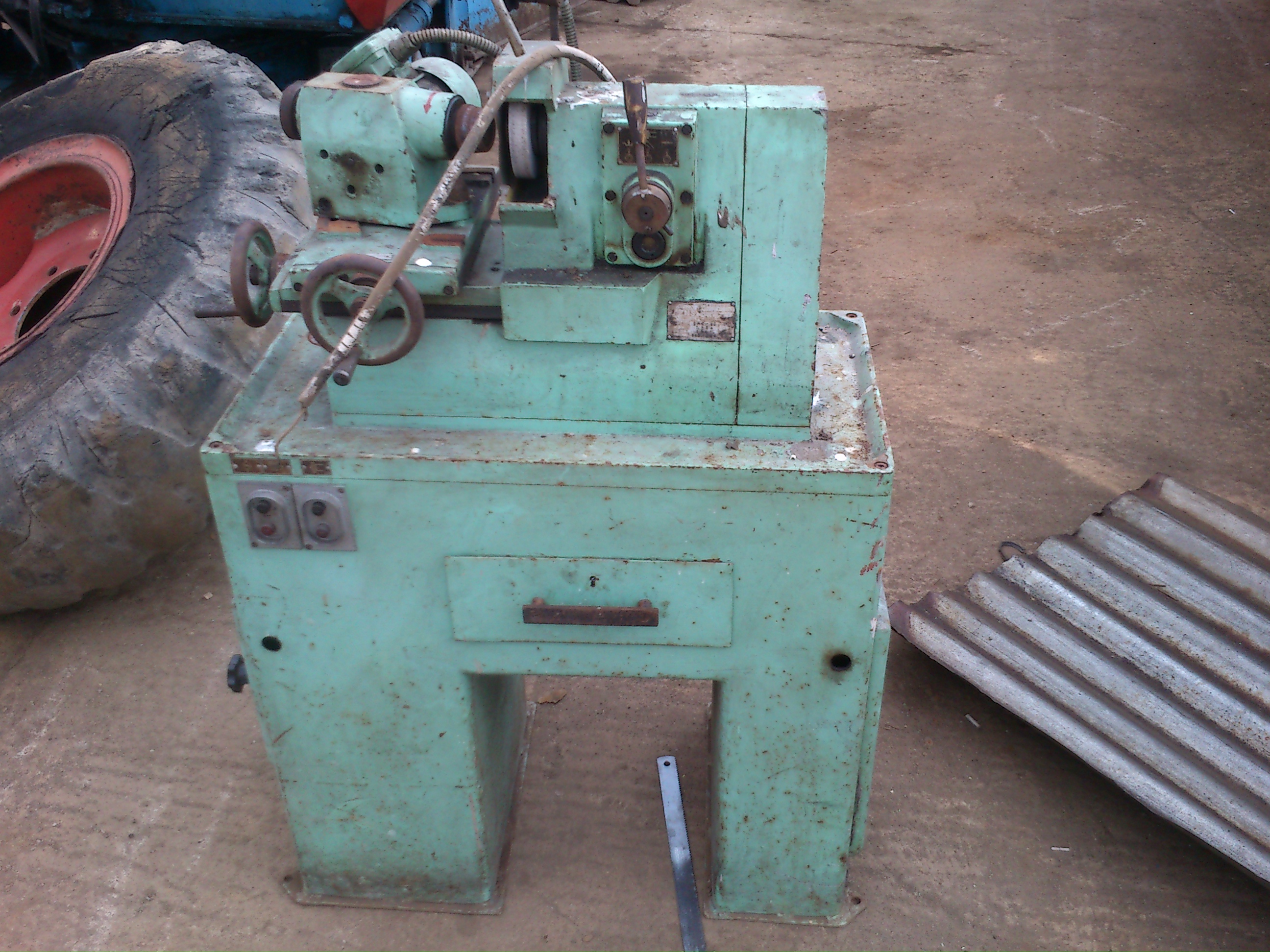

Dnes jsem objížděl sběrné suroviny a našel jsem moc pěkný stroj, je to nástrojová bruska součástí je i sada kleštin a příslušenství.
Koupil jsem ji za cenu šrotu za 2000,- Kč.Časem přidám další fotky, ještě musím sehnat pár chlapů abych stroj vytáhl z kufru auta.
Dnešní úlovek

Brácha je automechanik a také mi říkal že to vypadá jako bruska na ventily, ale v šuplíku je spoustu různých přípravků které umožňují brousit nástroje.

je to polská bruska na ventily, mám tři, je to poměrně poctivý stroj, výrazně lepší než brusky na ventily TOS
v šuplíku to má nějaké příslušenství, vč. 3p univerzálky pr. 80,
vřeteno má uvnitř dutinu na spec. oboustranné kleštiny na ventily, zvenku má závit odhadem tak M40x4 (neměřil jsem to)
na nějaké jednodušší osazení vrtáku (bez podbroušení) to asi stačit bude, primárně je to opravdu určeno na broušení ventilů
ventilový vřeteník je na křížovém stole s poměrně velkými rozjezdy (proti TOS)
soudruzi z PLR neřešili vyvážení hřídele brusného vřetene, to byla hrůza hrůza
asi by to šlo přizpůsobit na ledacos
má to i vestavěné chlazení se samostatnou nádrží a čerpadlem
