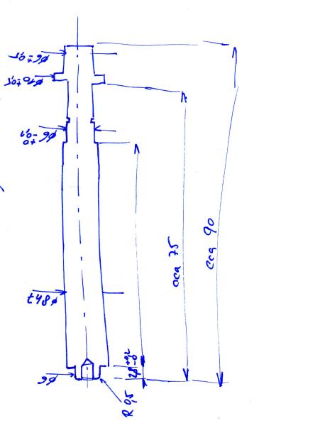

je tady někdo kdo by zvládnul vyrobit RYCHLE, KVALITNĚ a za rozumnou cenu 60ks mosazných hřídelek viz schematický náčrtek (nechci sem dávat výkresovou dokumentaci dílu, tu bych dal až případnému výrobci)
polotovar mosazná tyč D10 6x1m
z jedné strany průměr 6mm délka 2,8-3mm s dírou z čela D2,7 hl 3,5 dále vnější průměr 8h7 v délce cca 60mm poté průměr 5,9 až 6 délka cca 15 v této části zápich hluboký do D5,7+-0,05 šířka zápichu 0,8+-0,05 poté osazení na původní průměr 10mm a cca 10mm konec D6 +- autobus..
délkové tolerance jsou cca 0,15-0,2mm
termín do konce týdne..

Zdravim, jak je to s polotovary a potřebujete doklad? Nemam živ. oprávnění.
Příspěvky: 8842
19. 3. 2014, 8:24
polotovar bych dodal, případně se dá koupit 6m mosazná kulatina 10ka v h9 stojí asi 500kč/6m doklad nepotřebuju..
