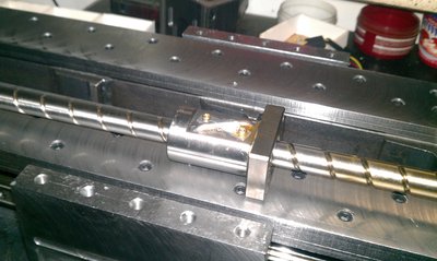

Je možné stočit kul.matici z průměru těla 34,00 na 30,00? :D :D :D
Vím že stočit půjde jen si nesej jist abych neporušil dráhu kuliček. Jedná se o broušený šroub pr. 14mm se stoupáním 20mm.

to bych nedělal , podle mě to nevyjde. a zničíš matici.
co tě ktomu vede ? chytni tu matici z druhe strany a domek udělej jenom aby ti tam prošel šroub,bez matice, pokud tam maš malo místa.

Taky jsem došel k názoru že je to pitomost. :D
