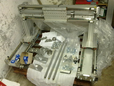

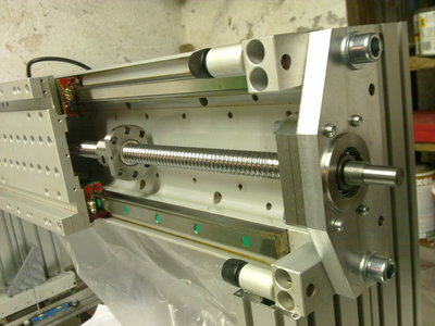

Ahoj.
Už dost dlouho studuju tuto skvělou stránku nabitou zkušenostma a přišlo na to složit si doma taky takovou mašinku.
Pomalu stavím frézku na hliník. Potřebuji na ní obrábět AL díly na motorky - Veterány. Snažím se o co nejtužší
konstrukci, v rámci mých možností.
Dostal jsem se k dílům z rozebrané mašiny na sestavování solárních panelů, které mi značně usnadnily konstrukční řešení.
Základ jsem řešil srovnáním - přefrézováním montovaných I-profilu.
Aktuálně řeším tvar a výšku sloupů pro montáž celého portálu s osami x a z. až bude šasi OK, tak příjdou na řadu kuličkové šrouby a pohony...a spousta další práce...a peněz...
No snad jsem si neukousl moc velké sousto. Jsem sice strojař, ale ne konstruktér V tomto stádiu je to aktuálně. Dělám na tom zatím necelého 1/2 roku.

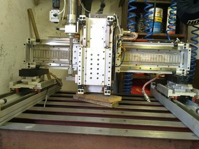

Pěkné. Co tak to lineární vedení X postavit na výšku? Na vozíky X přišroubovat bočnice na osu Y a budeš mít zároveň vystaráno se zakrytováním X, páč by ty lineáry čuměli ven. Dále bys dostal větší pojezd v Y. Znamenalo by to trochu to překopat, třeba zkrátit ty íčka a na čala íček přivařit desky pro přišroubování lineárního vedení X.

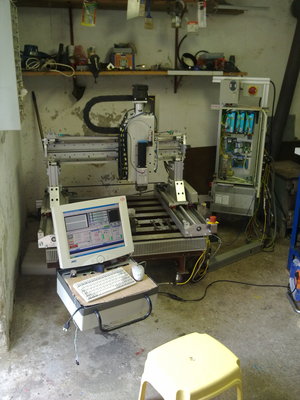

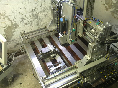

Opět přikládám aktuální stav projektu. Vyrobil jsem si i vřeteno z DC serva, které při použití s měničem Altivar 31 dá cca 600w a 3400 ot./min Je to takovej bastl, vypadá to strašně, ale pro krásu to holt néni. Když to tak průběžně stavím, tak některé části stroje jsou už i třetí verze a to se to ještě nerozjelo.
čeká mě jen namontovat pseudovřeteno na Z osu a všechno to pěkně zamuchlat drátama, aby do teho šla šťáva a ladit a ladit. Bude to potom takovy malý narození mýho třetího děcka až se to rozjede. Asi si na to vemu i v práci volno
Ještě mám trochu problém se zasíráním.
Mám dílnu v dost blbym stavu a prasklinou ve stropě se mě do stroje trochu sype brajgl z půdy. Musím to něčím zafláknout ale není čas. To jsou takové ty klacky pod nohy, bez kteréch se to neobende. Snad už brzy dodám nějaké to videjko.

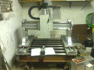

čau, máš to moc pěkný, jen si nemůžu pořád zvyknout, na ty dvoje lineáry dole, asi až zbytečný, ale rozhodně to je zpevnění a každé zpevnění dobré
Jinak, jde vidět velká spousta práce za tebou a věř, že teď už to půjde rychle, když přijdou motory a GVÉčko (mmj. jaký modul od Gravosu bereš?) jezdíš ... vydrž - klacky z pod noh vytahuj, to tě nezastaví (plachta, nebo deska na strop
) .. až se povede rozchodit, tak pak šupni nějaké víďo

Vreteno 3400 otacok je tak mozno do zeleza. Ak ma krutiaci moment. Ale na obrabanie hliniku potrebujes tak 5x viac.
Samozrejme ak nebudes mat 15mm frezu. Ale na tu zas nemas pozadovanu tuhost. Slabinu vidim ze sa to bude ohybat v smere osi Y.
Skus dat hodiny na stol a zmerat o kolko sa pohne drziak vretena ak zatlacis v smere gulovej skrutky Y.
Odhadujem ze ak sa o to opries naozaj silou tak to bude cez 0.5mm

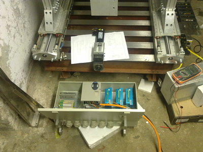

Tak jsem s tím zase dost pohl. Mašinka už konečně frézuje!!!!
Nakonec jsem se trhnul od většiny z vás, co používáte věci od gravosu. Počítám s kritikou ale mám v tom kombinaci SMOOTHSTEPPER z CNC shopu s dvěma rozdělovacími deskami a MACH3 teď už i s licencí. Šlape to v provizorním režimu docela svižně! Provizorním režimem myslím že - vřeteno spouštím vypínačem, otáčky nastavuju potenciometrem. lezou z toho všeho dráty, nemám zapojené ruční MPG kolečko, dodělanou nástrojovou sondu a další vychytávky, co to jenom vylepší.
Počítač jsem sehnal na Aukru malinkatej ITX za pjetikilo a nacpal jsem ho do toho ovládacího panelu, kterej je na kloubovym ramenu a ešče se i otáčí.
Dráty jsou zatím ve stylu krysího hnízda, ale to se ještě vymazlí... Ještě musim sehnat plexisklo a udělat z něj fešnou ohrádku, aby mi špony nezasíraly šroub a lineáry. Nejdřív jsem obráběl jen dřevo, ale je to dost tuhý i při obrábění hliníku. Blbý je ten svěrák, který je upnutý jen na 2 I-PROFILY.
už mám objednanou železnou plotnu 600x700x25mm Nechám ji přefrézovat a udělat v ní pravidelný rastr závitových děr pro všemožné upínání.
bude mít něco přes 100kg, tak by to mohlo být zase o trochu tužší.
