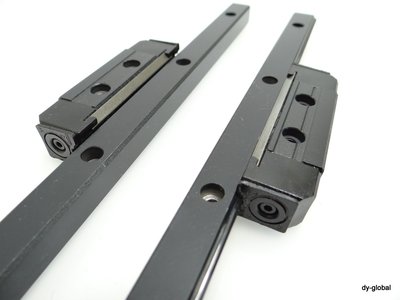

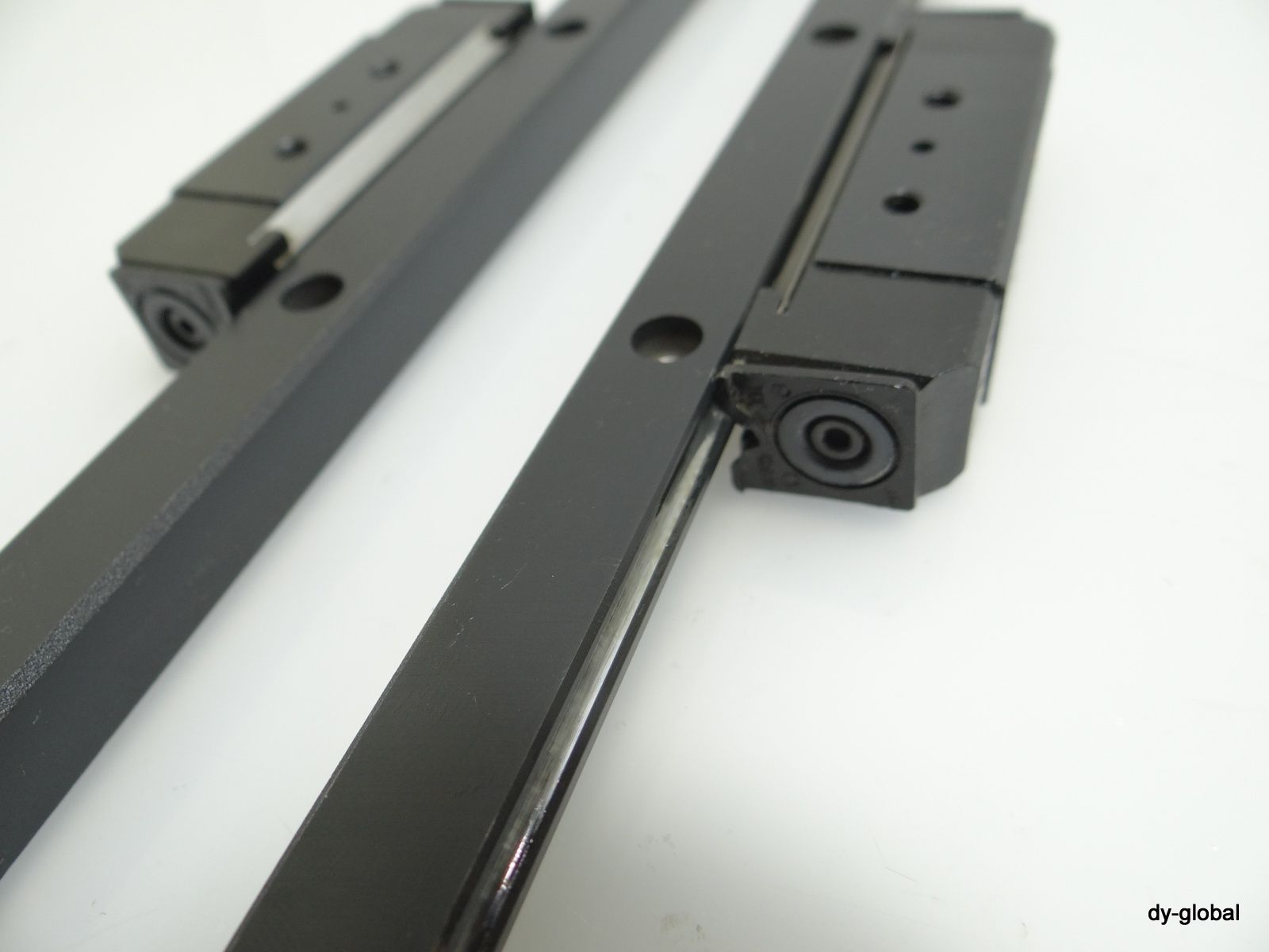

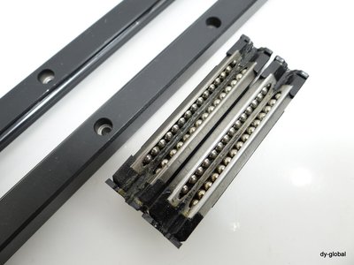

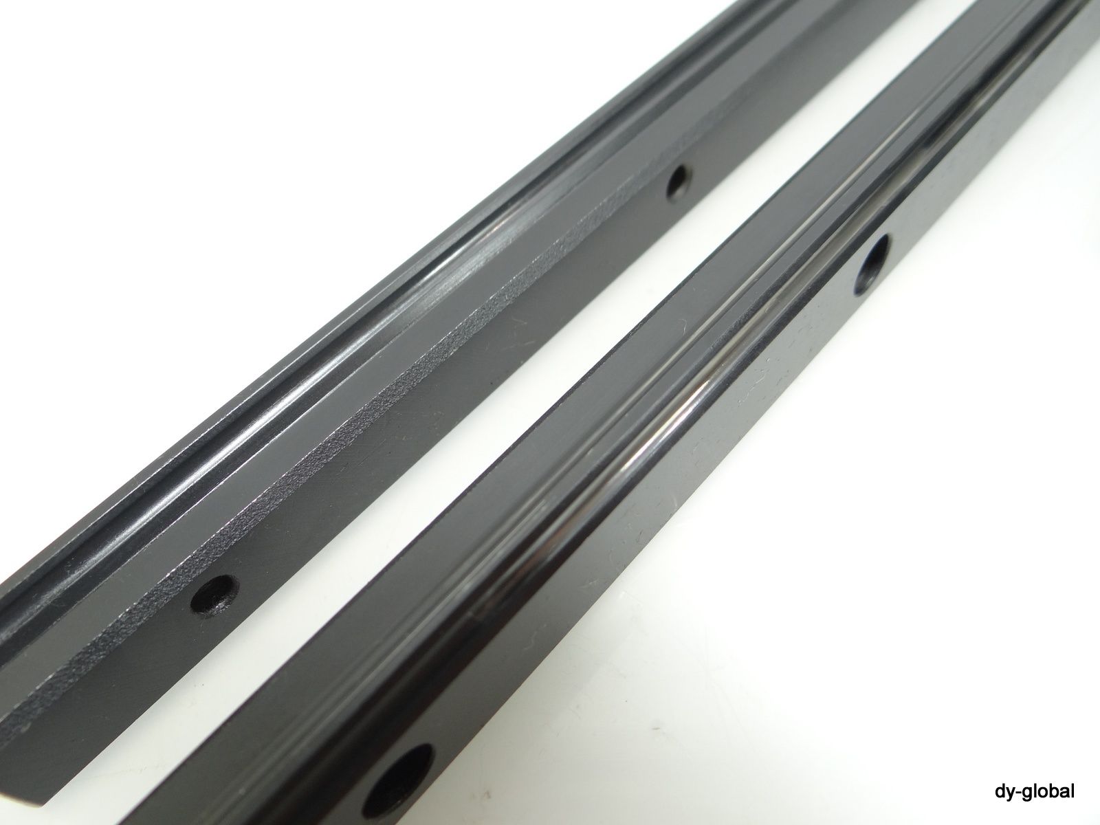

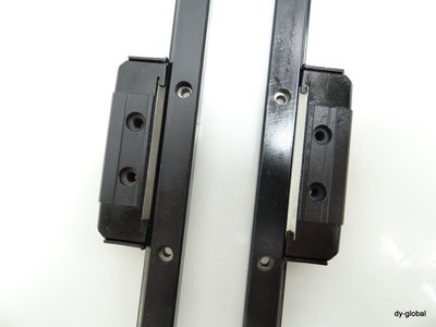

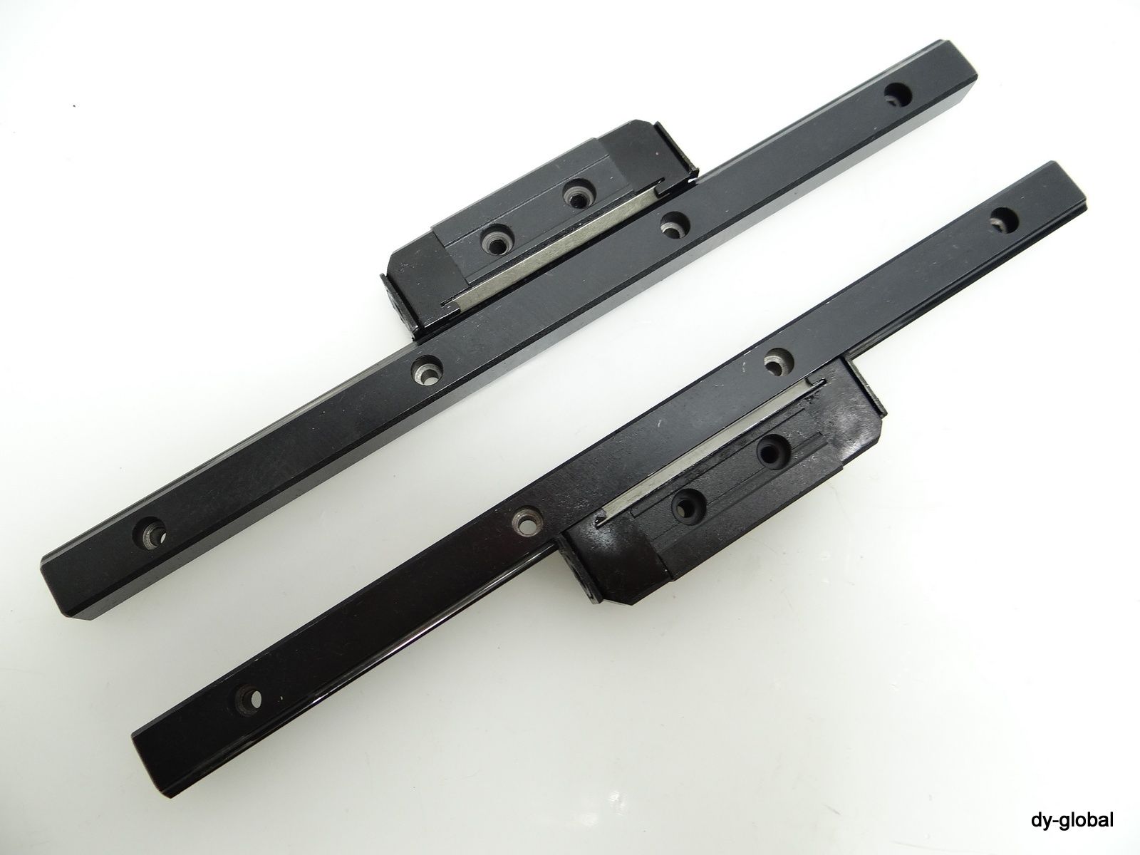

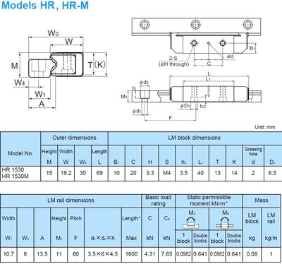

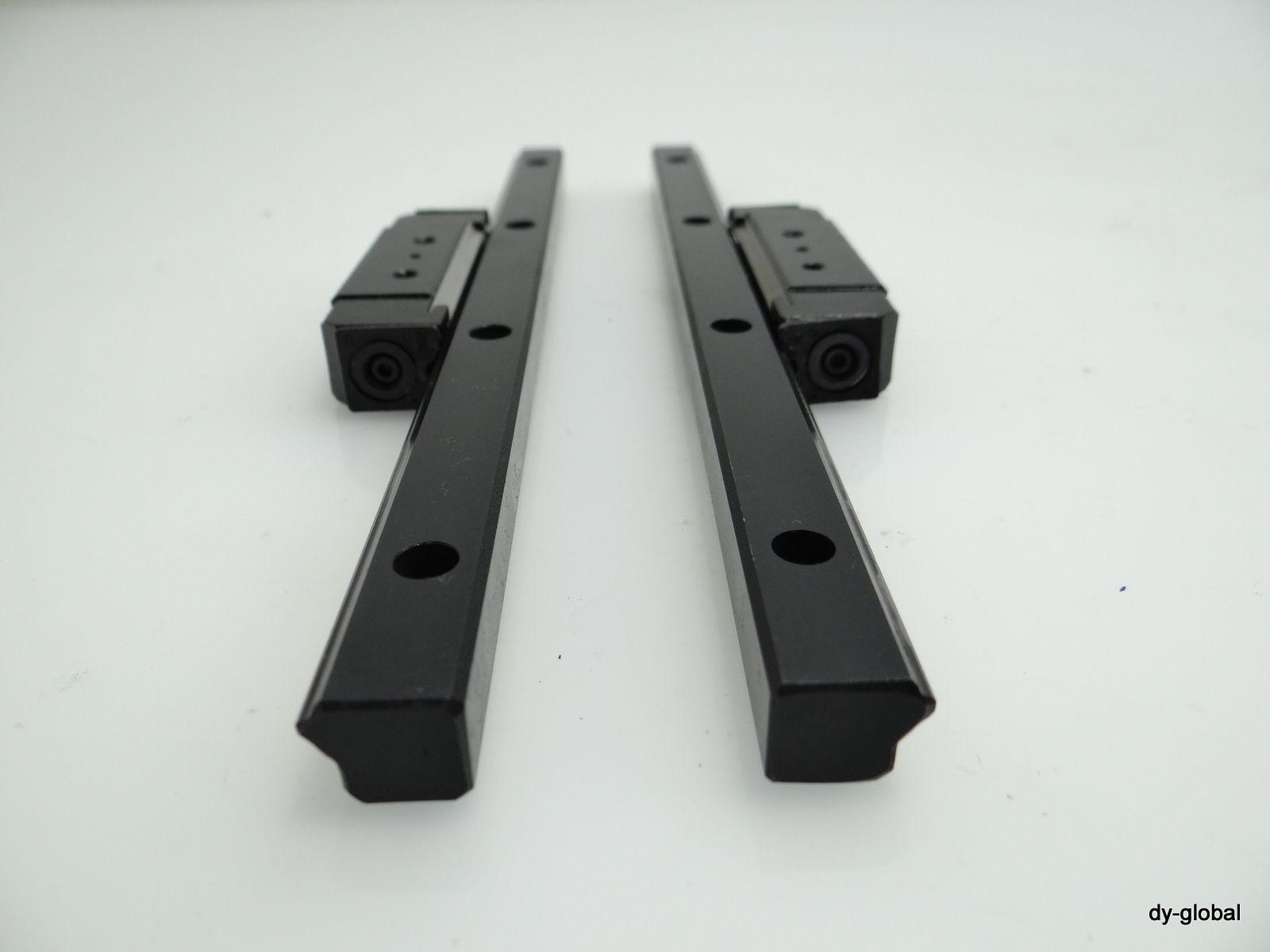

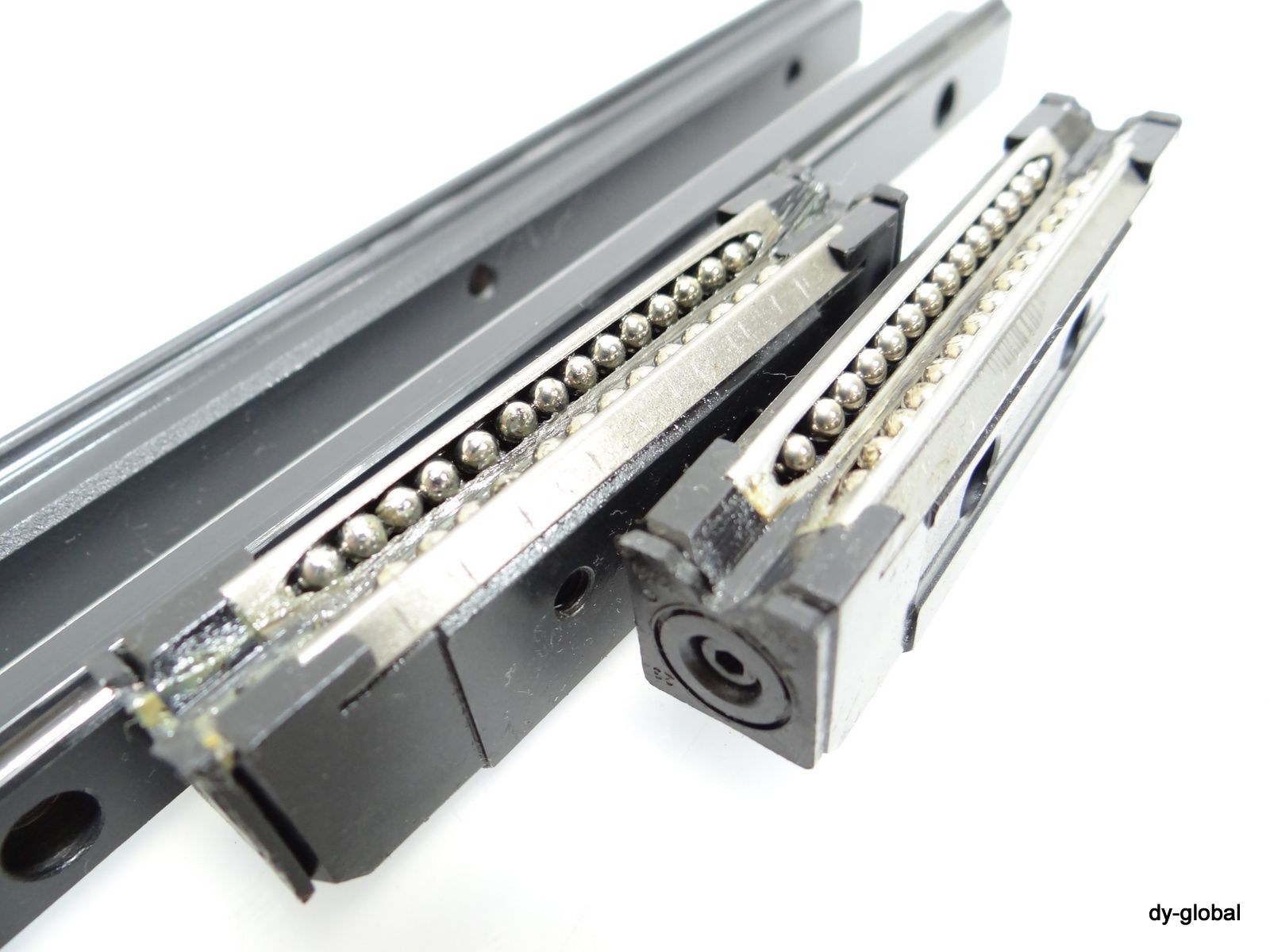

chci se zeptat jestli má někdo přímou zkušenost se seřiditelným lineárním vedením THK-HR1530 ,dělenou lištou i vozíkem.....
jak moc je znát tuhost proti běžnému lin.vedení.
