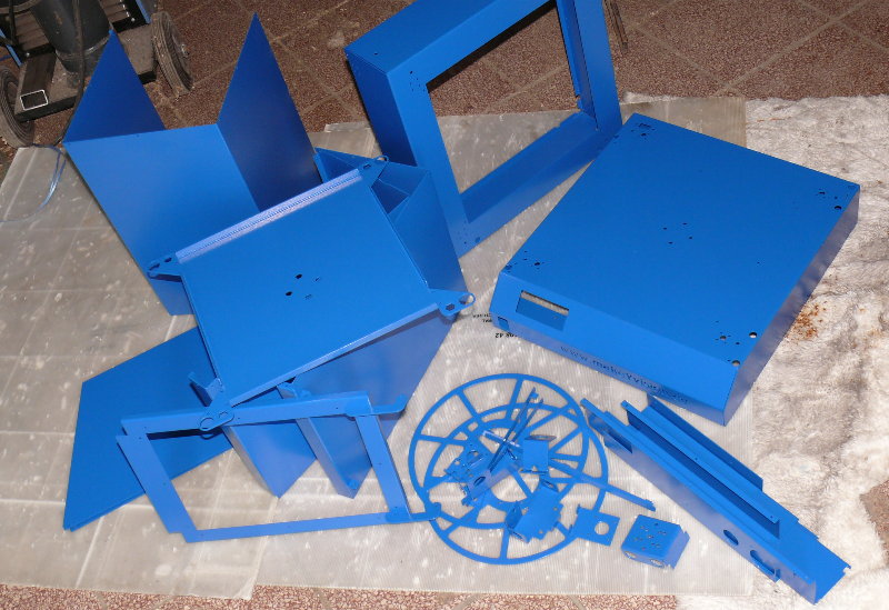

Tak se přidám i já, teď už to jen poskládat.

Povieš nám k tomu aj niečo bližšie? :) (vlastná konštrukcia, rozmery, mechanika...)

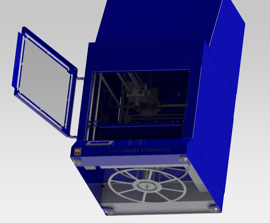

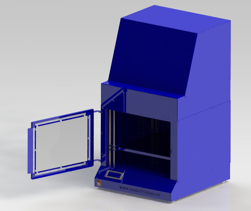

Ano, není to tajemství tisková plocha je 340x330 a na výšku 270, temperovaná a zaizolovaná skříň, plánuji do ní i 5Mbit kameru.
Pohon oz. řemeny, 4 x šrouby, motory nema 17, arduino systém.
Vzhledem k tomu, že je návodů na netu nespočet, vybral jsem to podle mě to nej a domyslel zbytek a doufám, že jsem se vyvaroval různých chyb které provázejí tyto strojky. Až to poskládám zjistím kde jsem něco zdrbal. Jak každý ví, kdo něco dělá, po boji je každý generál :lol:

Díly jsou nakoupené výhradně v china, kreslení , propočty vlastní to se nepočítá, plechy dělala spřátelená firma a komaxit taktéž.
