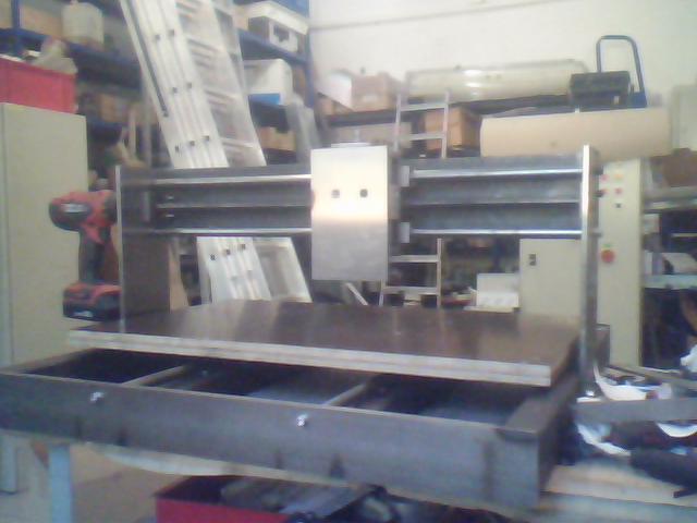

Caute som tu nový.Po nespočetnom čitani tohoto fora som sa rozhodol postavit cnc :-)
Chcem frezovat drevo.
Rozmer 800x600x80
Motory 1,85Nm
Driver H5
Zatial mam hotovu Zkovu os .Nakolko to naberalo na váhe, tak som som sa snažil dat motor ako protizávažie a retazové prevody čo sa našlo doma to sa dalo.
V podstate zatial som do toho nedal ani korunu teda okrem Motorou a Driveru :-)
Verim,že to tak aj ostane
Fotene mobilom dost nanič.
Tešim sa na kritiku viem je to na dvoch ložiskach nič moc. :(

Jestli chces aspon trochu presnost, tak vyhod ty retezy a dej remeny, tohle nebude fungovat.

stihacka píše:Jestli chces aspon trochu presnost, tak vyhod ty retezy a dej remeny, tohle nebude fungovat.
nechce do toho vrazit ani korunu 8) sam to napsal..
Příspěvky: 9069
Příspěvek 2. 4. 2014, 8:15
motorky maj taky řetězy a trhaj asfalt, tak proč by tohle netrhalo dřevo... :D
pro mě za mě klidně tam nech řetězy, ono máš ještě hodně dalekou cestu a vyměnit se to za cokoliv dá vždycky.. až budeš finišovat (pokud k tomu tak někdy dojde, většina frézek končí podobně tam kde jsi ty.. protože příjde na peníze bez kterejch to prostě nelze..)tak potom se to nakonec dá všechno předělat...

So všetkým suhlasim,ked budu remene tak tam pôjdu remene zatial je to všetko v ramci možnosti.

A čo by ste povedali na prevod ozubenymy kolesamy?
shaggy
Příspěvky: 173
Registrován: 1. 12. 2013, 9:17
Bydliště: doma
Příspěvek 4. 4. 2014, 5:42
Ja bych max pouzil na osu X hreben nic vic..
pixell
Příspěvky: 98
Registrován: 27. 3. 2014, 4:46
Příspěvek 4. 4. 2014, 5:45
Dik mal som namysli osu X :)
Příspěvky: 9069
Příspěvek 4. 4. 2014, 6:31
musíš to mít bezvůlové, aby ti to nedrncalo sem a tam.. a přesná ozubená kola bezvůle budou dost drahá... takže pokud je to smysl ušetřit tak to cesta nebude..

NO trocha som pokrocil :D

Prvý pokusný výtvor :D
preglejka dost nafigu
