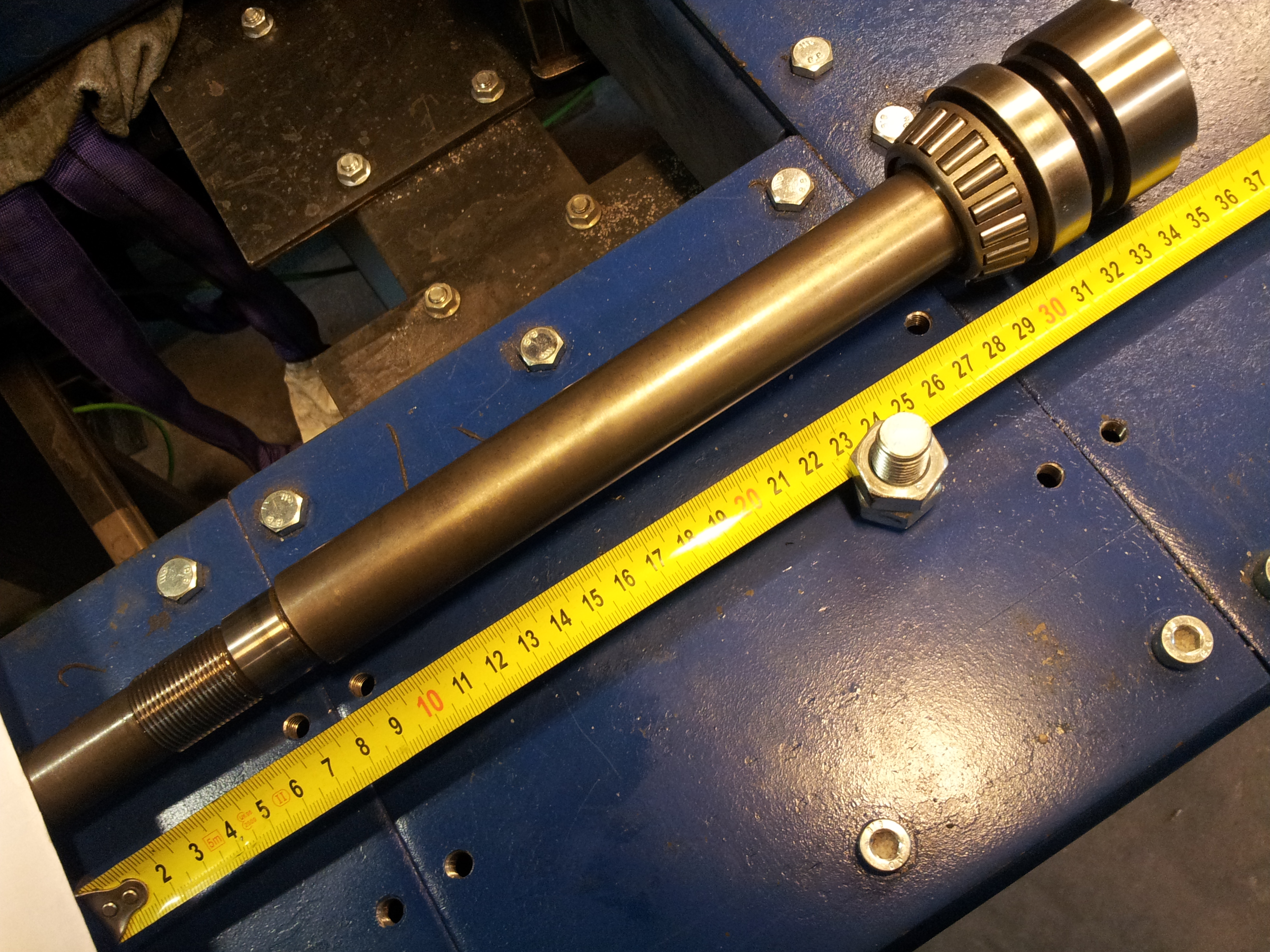

Našel by se v Praze a okolí někdo, kdo by uměl vyvrtat díru v ose vřetena ISO 30? Také bych se chtěl zeptat jaký průměr má upínací šroub pro toto vřeteno. Je to samozřejmě M12, ale jaký průměr by měl mít dřík aby to fungovalo?

Většinou je kalený pouze povrch, takže to jde vrtat obyčejným vrtákem, akorát ho musíš sehnat a vyzkoušet, jinak elektrika. Díra je 16 až 20 mm, vejde se mi tam i 16 závitová tyč.

Jenže tohle je vřeteno z nějakého jednoúčeláku a za horním ložiskem kde bude řemenice má průměr jen 22mm. Proto potřebuju průměr šroubu abych tu díru nechal udělat co nejmenší.

Tak udělej díru 13mm, zítra ti změřím šroub, ale stačí obyč. závitovka a dvě matky.

Je to dost dlouhé a tak bych to chtěl udělat z nějakého lepšího materiálu. Ty rozměry se mi budou hodit. Díky.
