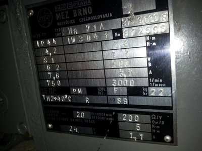

Mozno sa mylim, ale pokial viem tak k tymto motorom sa pouzivali tyristorove menice so spatnou vazbou s tachodynamom - cize polohovanie riesil uz ovladaci system, co v tomto pripade moze byt linuxcnc + mesa karta s vystupom 0-10V.
Ak nemas menice, tak to bude o stupen tazsie - neviem ake velke su tie motory, ale podla toho sa bude odvijat aj cena novych driverov. Skus sem hodit nejake fotky a podla toho sa da nieco vytipovat.

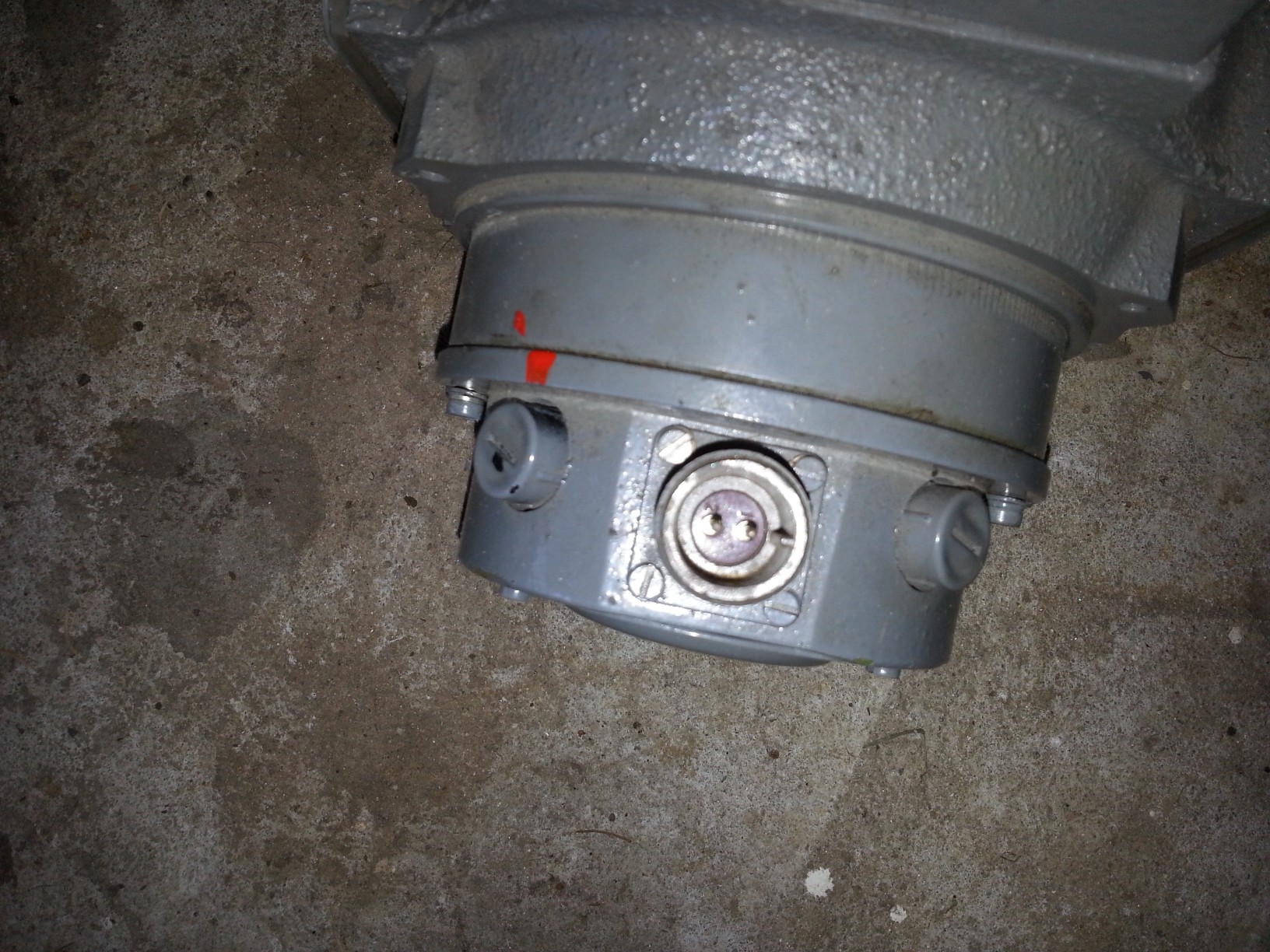

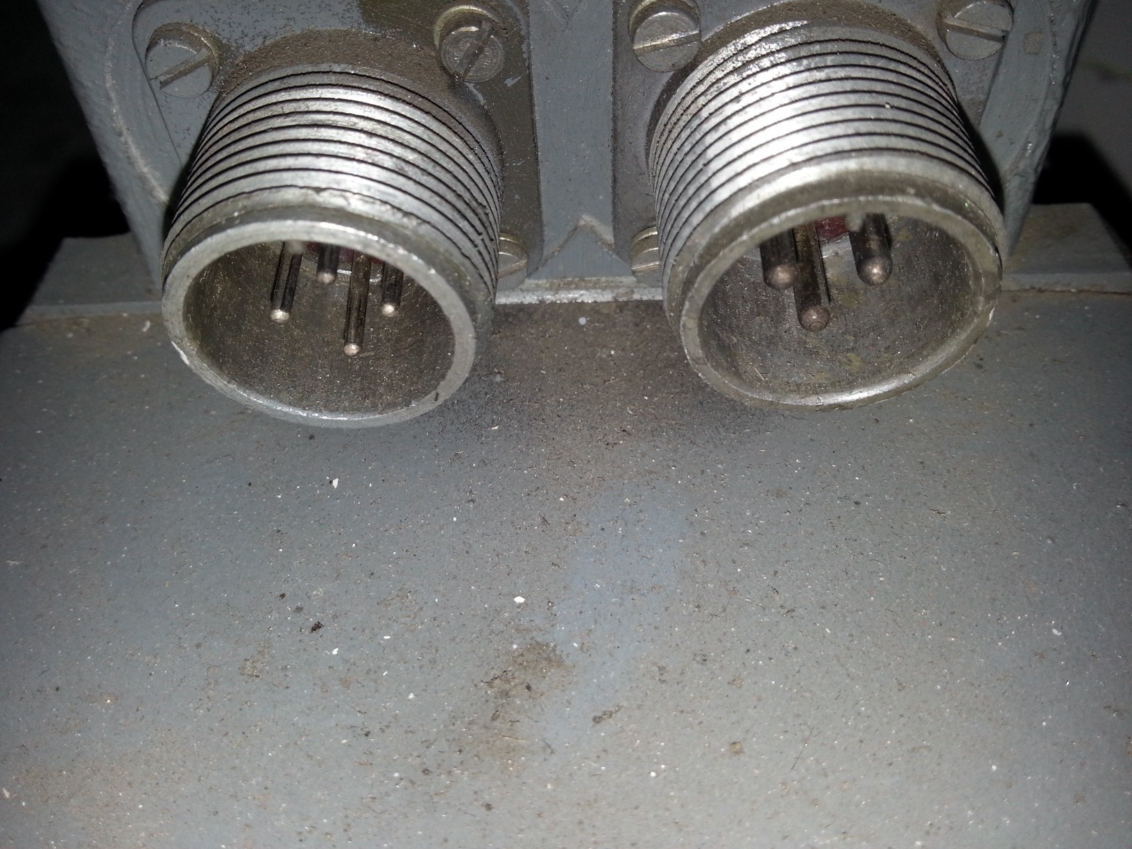

O těch motorech jsem toho na internetu zase až tak moc nenašel, teda kromě toho, že existují firmy, které je opravují. Tady je odkaz na stránku se stručnými informacemi. Jako přílohu ještě dávám štítek a fotku pinů. Když jsem se na to díval, tak je tam připojení plus, mínus, kostra a 4 piny na brzdu (s tím, že jsou vždy dva a dva, nevím, jak přesně je to zapojené, až tak daleko jsem to ještě nerozebíral).

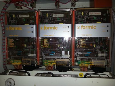

Mám k tomu i ty původní Formicy, kterými to bylo řízeno. (Víz. obrázek.) Problém je, že ani k motorům, ani k těmto Formicům nemám žádné papíry, takže absolutně nevím, jak to bude zapojeno. Proto jsem si myslel, že koupit nový drive bude jednodušší. No, asi ne.
Blbé je, že vlastně ani nevím, zda jsou ty drive funkční. Ale předpokládám, že jo. (Budu je muset nějak vyzkoušet.) Co jsem se tak díval po internetu, tak by ty motory mohly jít řídit pomocí Agonu od Granite devices, ale ta cena je trochu dechberoucí.

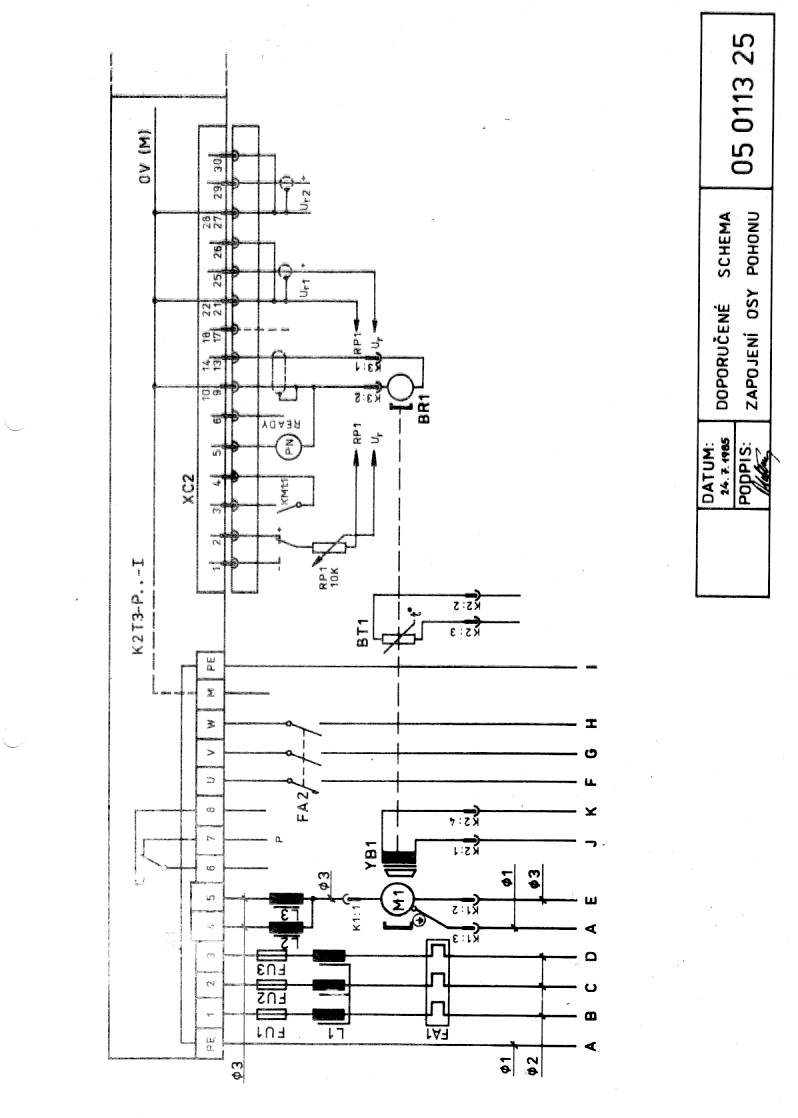

Ahoj možno ti to trochu pomôže toto je schcema zo stroja FGS 40 tam sú motory HG112B a formic, na X-ovej osi je samostatný Y a Z má dvojičku (dva v jednom tele preto je tam trochu iná svorkovnica) pozeraj na zapojenie K1 T1-P3

To su prave tie tyristorove menice co som spominal, je to vlastne rychlostna regulacia riadena +-10V tusim. Myslim,ze pokial to funguje, tak niet co riesit.
Akurat neviem ako to bude so spolahlivostou, ale horsie ako cina to nebude

Díky, zkusím to trochu srovnat se zbytky toho, jak jsou kabely vedené teď.trxtechnologies píše:Ahoj možno ti to trochu pomôže...

Nechci vnášet další dilema o vhodnosti či nevhodnosti použití nové nebo stávající elektroniky pro serva, zase je to jen o těch penězích.
Z mého pohledu bych klidně formiky a serva zachoval, měli jsme jich tu ve firmě desítky kusů na obráběcích strojích, které pracovali na 2. směny cca víc jak 20let. Za tu dobu žádný formik ani motor "neshořel" - sem tam jsem řešil vadnou desku formiku, ale opravitelnost je v Českých podmínkách víc než dobrá.Vše je stavěno na původní Teslácké součástkové základně. Víc závad bylo s výkonovými tyristorovými moduly (pod deskama),které se dají však snadno vyměnit za nové, ale i tak to nebyla žádná tragédie - (odhad za těch 20let na 1/3 měničů= výměna )
Takže toto vše pokud ti vyhoví řízení driveru +-10V a za předpokladu, že mají motory dobrý izolační stav, dobrý komutátor a uhlíky - což je základ.
Je tu pár lidí kteří již tyto drivery z MESOU provozují na repasovaných strojích a myslím, že bez problému.
Pokud máš peníze na investici do nových serv+driverů, určitě to bude krok v před. Zvýší se tím dynamika i rychlost a spolehlivost. Přece jen tyto serva jsou jen větší stejnosměrné motory se všema jejich necnostma.
Jestli budeš chtít mám tu dokumentaci jak od formiků, tak i skripta o nastavení, servisní schémata a popisy, i knížku o pohonech HG -popis,údržba,uvedení do provozu ....
Samozřejmě je to na papíru a musel bych skenovat.
Mám to v práci, takže jedině až po neděli.
Pokud nahodíš stroj , tak se musí na formicu rozsvítit zelená led provoz/READY - samozřejmě připojeny serva a systém. = serva pod napětím
Pokud zapneš pohony po naběhnutí systému měli by zelené led zůstat svítit a pohony se chytnou do vazby. - ( lehce vrní)
-když se vyskytne chyba zhasne zelená led a rozsvítí se červená - nikde nic nehoří - maximálně vyletí rychlé pojistky, které by měli být před formicem předřazeny.
toď zkráceně
