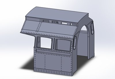

Zdravím,
Viem že by to patrilo skôr to sekcie "Potrebujem vyrobiť", ale hádam že tu si to všimne viac ľudí zaoberajúcich sa 3D tlačou. Chcel by som sa spýtať či by bol niekto schopný kvalitne vytlačiť model z obrázku (rozmery cca 30x30x30mm, hlavičky nítov 0,3x0,1mm...) v čo najlepšiej kvalite. Model by mal následne, samozrejme po drobných úpravách, slúžiť ako muster na odlievanie.
Prípadne by ma zaujímalo aký druh tlače by sme ti mi na podobné detailné veci s vysokými nárokmi na presnosť doporučili, či existuje nejaká dostupná 3D tlačiareň v "hobby" cenovej relácii (doporučili mi zatiaľ Ultimaker 2 - cca 2000€) alebo dokonca nejaký DIY projekt?
Vopred ďakujem za každú pomoc.

Zdravím, v modelu jsou volné hrany, takže nejde tisknout... http://zlatnictvi-aa.cz/content/11-3d-model
Model je uzavřený to je Ok. (Objem)
Ale obsahuje volné hrany a ty tam vadí, nepodaří se to korektně nakrájet na jednotlivé vrstvy.
Může se stát, že při exportu do .stl se exportují i úsečky použité při konstrukci co nepatří k modelu!!
Já už je z .stl nedokážu odstranit.

On ten model nesmí mít ani vnitřní přepážky.
.stl soubor by pro mě neměl být problém doupravit. Pokud bude problém, klidně mi to pošli. Pokusím se.

Zdravím,
Skúsil som to exportovať znova, potom som .stl súbor skúsil a výsledok - Celkem bylo nalezeno 20526 hran; žádná není volná ani non-manifold. Dobrú verziu posielam na mail.
