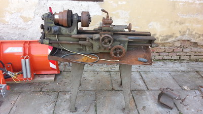

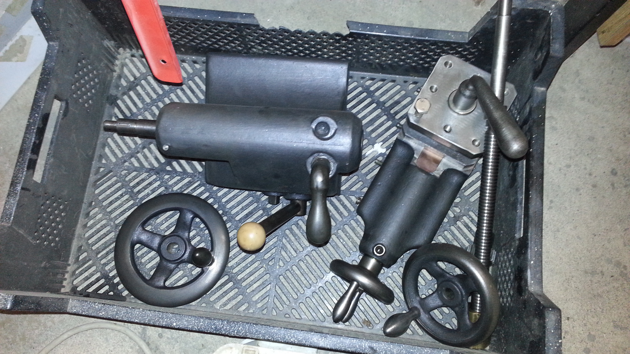

Z amatérské neznalosti jsem pořídil tento soustruh. :(
I přes některé rady abych se ho zbavil a koupil něco kompletního jsem se rozhodl ho zprovoznit.
Některé díly zbastlil předchozí majitel.
Zveřejnuji to tu, že občas budu potřebovat pomoc nebo radu.

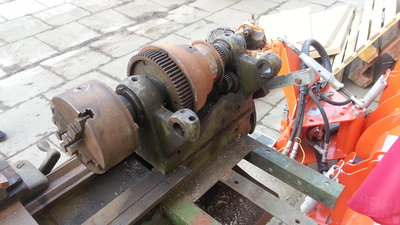

Ta první je, nemá někdo převodové kola modul 1,5?
pokud má někdo soustruh stejné konstrukce mohu poprosit o fotku převodu pohonu.
Druhá jak se zbavit koroze lože a je normální že je ohlazené jen někde a ne po celém profilu.

Postupně ho rozebírám a čistím.

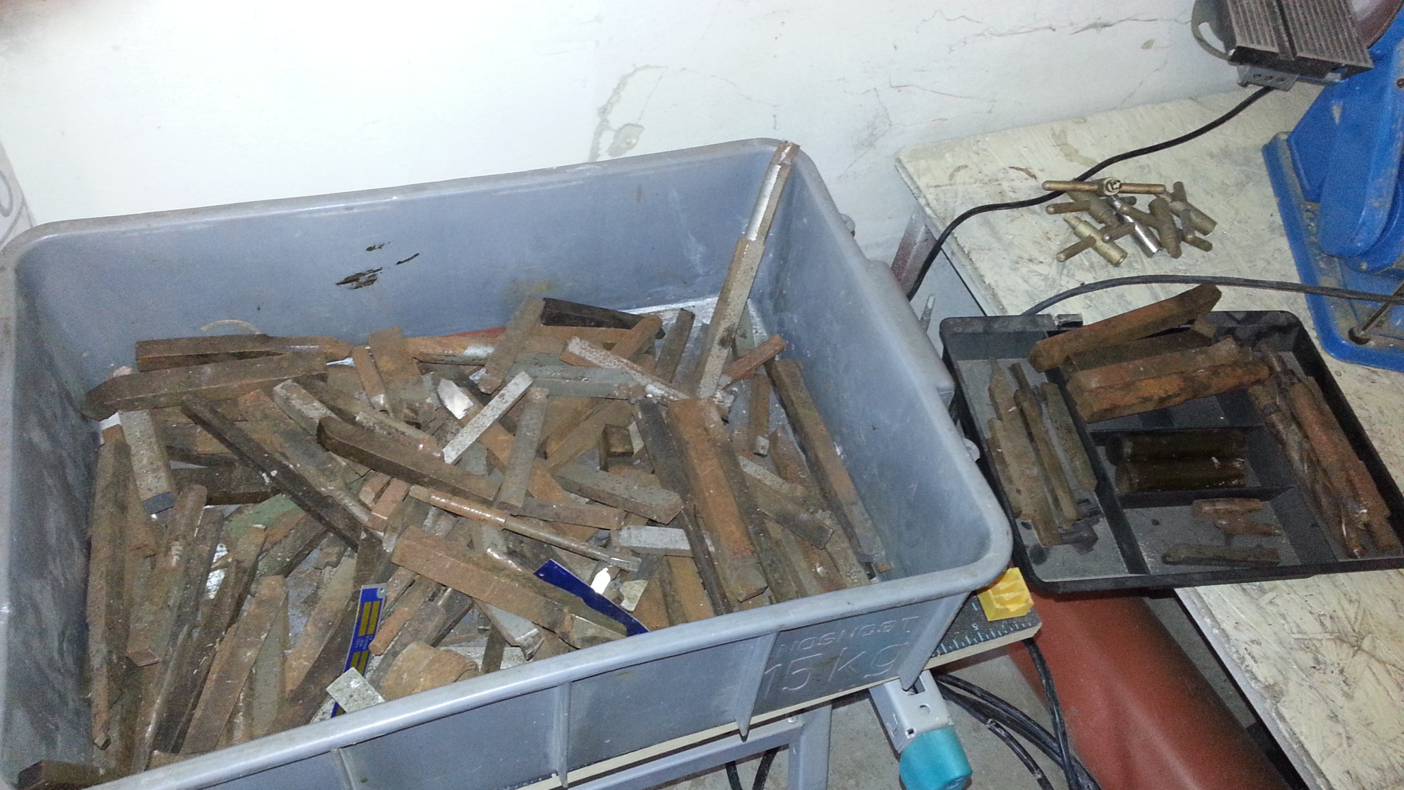

No moc radosti jsem z toho nemněl původní představa byla 3,ale nakonec 5 plus přepravka nožů, nějaké vrtáky, trn i něco jako hrot.
Možná z něho něco bude už jsem přišel nato proč to mnělo vůle na koníku a malém suportu.

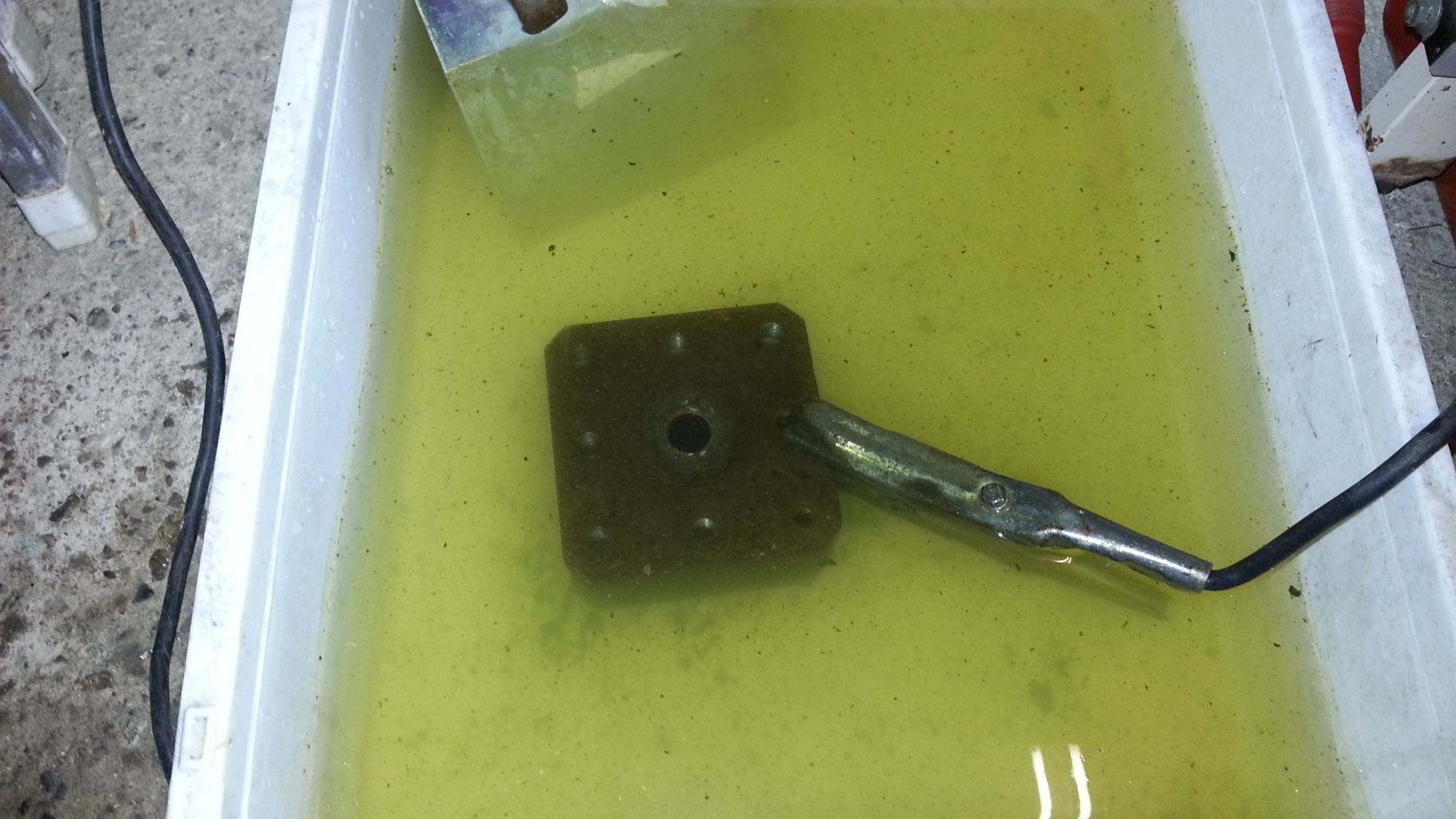

co to máš za vanu s tou elektrodou ? to je nějaký chemicko elektrický odrezování ?

Snažím se neustále učit :) je to nabíječka na auto, voda, soda na praní, plus nejlépe na nerez a mínus na to co se má zbavit koroze.
Tímhle postupem tomu šrotu asi neublížím, dělám to poprvé. :)

Neublížíš, ale na takhle rezavý věci je asi lepší drsnější chemie (kyselina fosforečná), nebo mechanická síla (drátěněj kartáč do flexy).
Já sodou dělám jenom lehce zališkovaný věci. Je to super na věci kam se jinak blbě dostává (motocyklová nádrž). A když se to udělá správně, tak nejenom, že se zbavíš rzi, ale ještě se ti ty původní rezavý místa krásně zapasivujou.

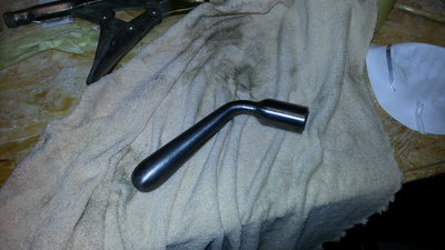

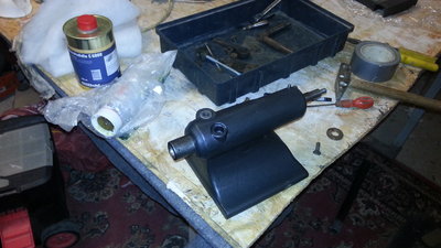

Dobrý den, pokračuji v renovaci, koníku chybí nonius a kolečko s kličkou, kolečko není problém ale jak udělat nonius? Co je k tomu potřeba, je někde návod jak se to dělá nebo poradí jak nato, stačí jen základní popis postupu.
Děkuji.
Příspěvky: 3821
7. 4. 2014, 10:39
Slava A123 píše:Dobrý den, pokračuji v renovaci, koníku chybí nonius a kolečko s kličkou, kolečko není problém ale jak udělat nonius? Co je k tomu potřeba, je někde návod jak se to dělá nebo poradí jak nato, stačí jen základní popis postupu.
Děkuji.
Ten nonius koníka na tom soustruhu originál nebyl a mnohem důležitější je stupnice na pinole :). Jinak šroub toho koníka měl 3,175mm, tedy 1/8 palce, zkus to změřit, jestli mám pravdu :wink:
soustružník
Příspěvky: 855
7. 4. 2014, 11:19
S koníkem bez odměřování se dá žít, některé soustruhy ho nemají. Člověk prostě počítá otáčky. Je ale pravda, že výrobky TOS mají stoupání 4 mm což se lépe počítá.

Ten nonius koníka na tom soustruhu originál nebyl a mnohem důležitější je stupnice na pinole :). Jinak šroub toho koníka měl 3,175mm, tedy 1/8 palce, zkus to změřit, jestli mám pravdu :wink:[/quote]
Ten šroub jsem změřil a má opravdu 3.175 mm :) otočil jsem šroubem desetkrát a naměřil 31 a nějaké drobné okolo 60 to je to co mě zmátlo, ještě to přeměřím, nonius na pinole se mně bude dělat líp. :)
Jaké se obvykle dělá dělení.

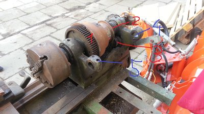

fidel47
Příspěvky: 448
8. 4. 2014, 10:58

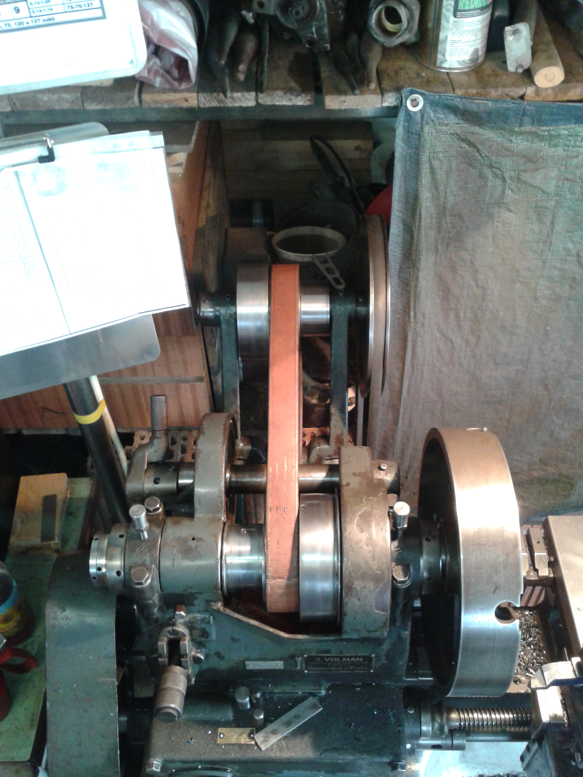

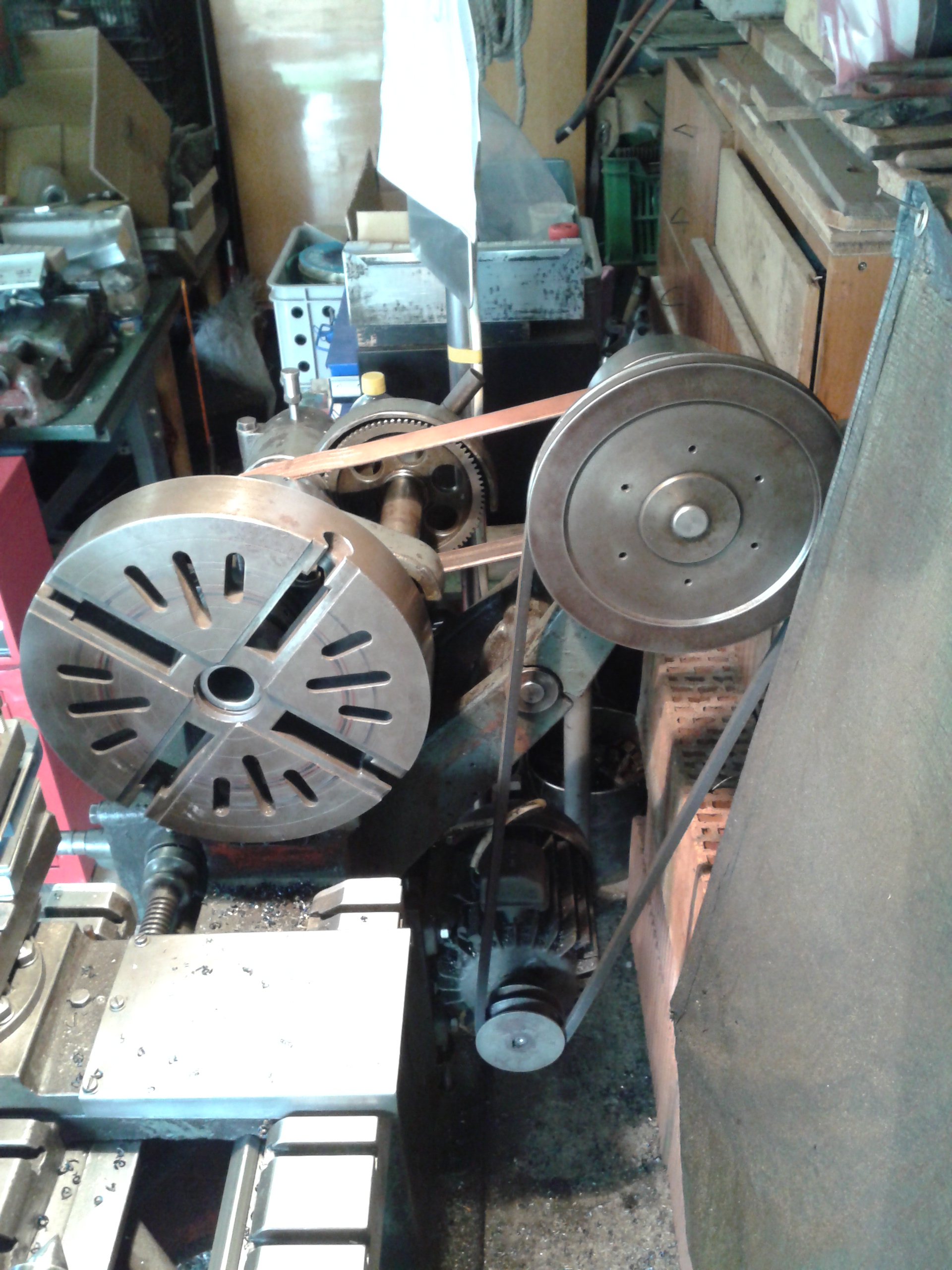

Ahoj, myslím že jsi si pořídil parádní soustruh-veterán, za slušný peníze. Zde je foto pohonu podobné konstrukce, kdyby jsi potřeboval nějaké podrobnější foto, tak dej vědět, rád porozeberu, odkrytuju a vyfotím.
Slava A123
Příspěvky: 160
Registrován: 15. 1. 2012, 7:38
Bydliště: Úholičky Praha západ
8. 4. 2014, 12:16
děkuji za foto,

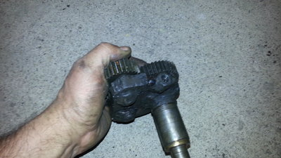

jen nechápu na co je ta druhá řada převodu.
1. ?
2. ?
3. převod směru
4 a 5. potřebuji detail toho co chybí a co musím vyrobit a na co se to používá.
chb
Příspěvky: 3913
Bydliště: Havl. Brod
8. 4. 2014, 12:22
chybí ti "předloha" - převod kdy se rozpojí to velké ozubené kolo (čudlíkem zepředu) od hnaného kola řemenicí a zařadí se tento (chybějící ) převod - myslím, že bývá 1: 10 = sklíčidlo se točí pomaleji
to co máš pod šipkou 3 - je převod na změnu směru otáček posuvového šroubu - ovládáš páčkou vlevo vepředu - 3 pozice = prostřední klid a dva směry

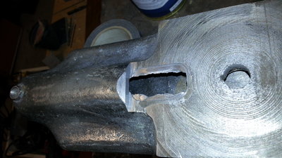

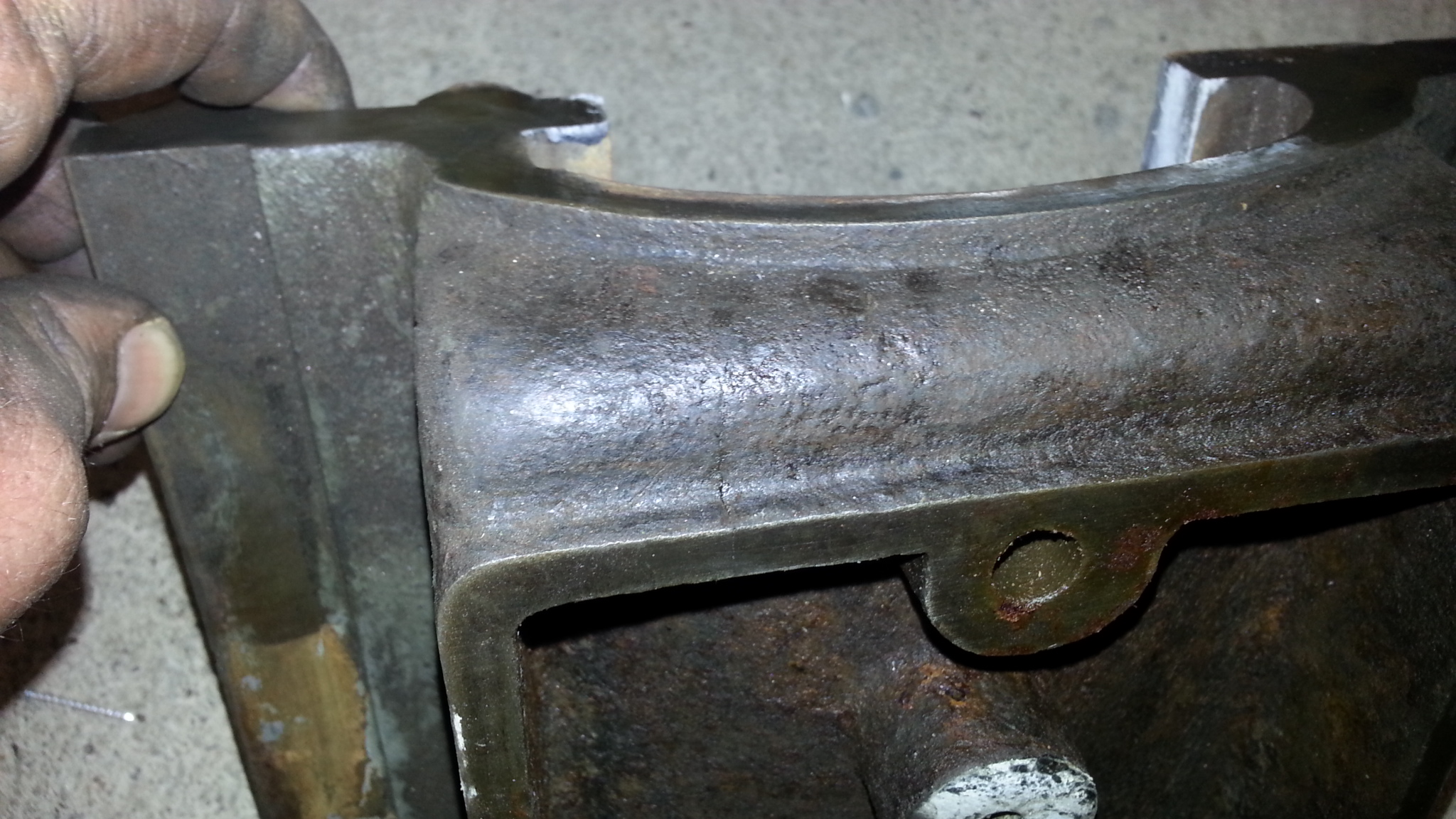

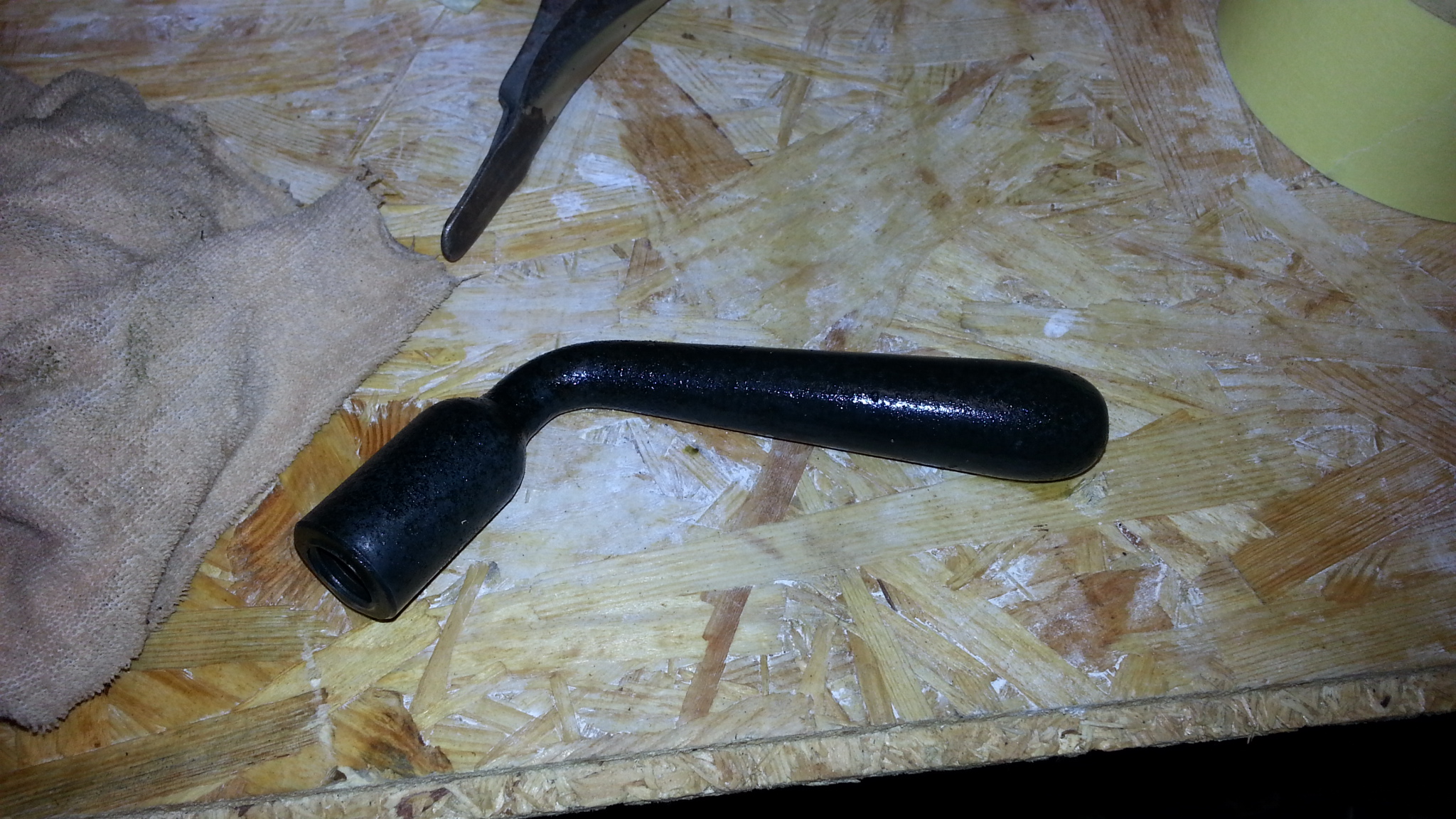

Soustruh je rozebraný do šroubku :) některé díly jsou poškozené ale není to tak strašné, dalo by se to i přehlédnout.
Prasklina vyndavacího lože, tu prasklinu asi jen navrtám na konci.

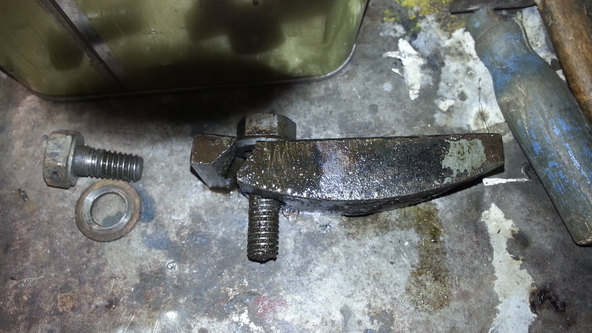

Horší je ulomený kus třmenu co drží vřeteník k loži.
Nevím zda svařit a nebo vyrobit nové. Kdo sváří litinu v Praze nebo Kladně?
Přinejhorším to podložím plátem železa.
A nejhorší na konec.

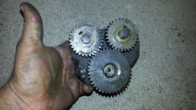

tohle mnělo přehazovat směr posuvu :D
Tohle bude pro mně oříšek, ale už těším až to vyrobím nové. :)
