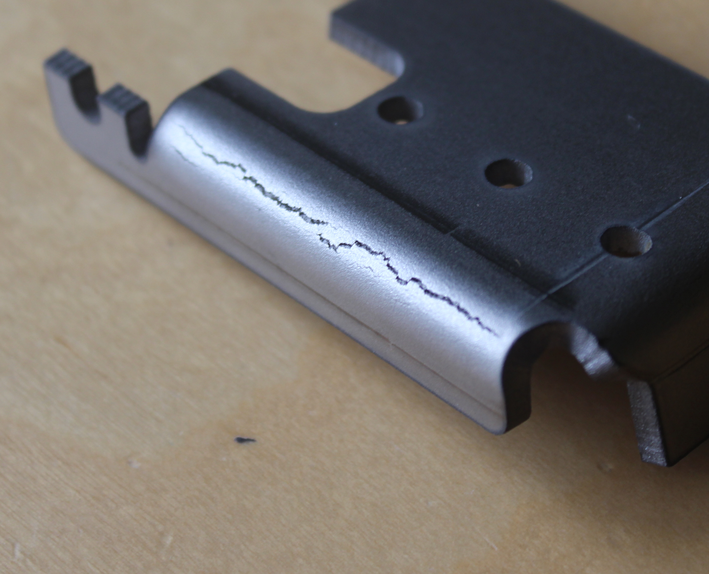

Titan je sice drahý, ale ne tolik :-) BTW, nemáte někdo nápad co pěkného by se dalo vyrábět z titanového plechu 3 mm? U jednoho výrobku mám docela velký prořez, zbývají kusy asi tak 10 x 14 cm, titan grade 2 :-)

Příspěvky: 8469
8. 10. 2016, 9:21
Habešan píše:Ploché klíče na šestihranné matice (tuším, že i na 10mm by to mělo stačit).
Také kleště na lisovací kontakty v elektrotechnice se vyrábějí z plechových dílů zhruba téhle tloušťky.
Výhodou by byla o něco menší hmotnost.
Proč nepoužíváte Grade 5 ???
Grade 5 se hůř obrábí a blbě ohýbá a my děláme ohýbané věci. Pár klíčů jsem z toho cvičně už udělal :-), ale je to spíš nouzovka, na práci to není.
Ono se musí ohýbat opatrně i grade 2, takhle to dopadne, když ho ohýbám "jako nerez" :-)
