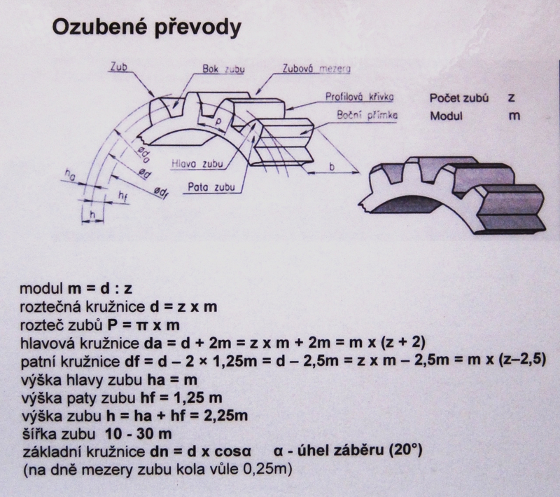

Dobry den,
potřebuji pomoc , jak nakreslit čelní ozubené kolo modul 1.5 nebo i jiný, nebo je někde ke stažení 2d DFX nebo DWG.
do běžných výkresů se zuby kola nevykreslují
kreslí se jen hlavová kružnice tučně a ostatní čárkovaně (?), čerchovaně (?), už si to nepamatuju, pohledej něco o tech. kreslení
pokud se ti jedná o tvar zubu, např. pro drátořez, laser atd, umí skutečný profil zubu pro zadané m, z vygenerovat některé profesionální CADy

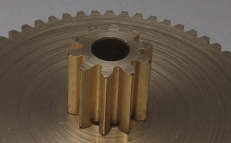

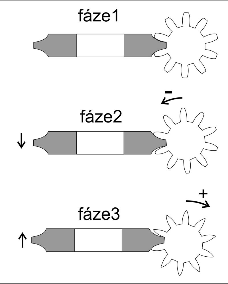

- jova
- Příspěvky: 2551
Zdravím,
mohl bych se taky zapojit do debaty, i když budu asi za blba?
Vím, že o čem budu dále psát a uvažovat, mnozí z vás budou považovat slušně řečeno za „prasárnu“, ale mě by zajímalo, zda je takové řešení možné a alespoň trochu použitelné. A právě možnost to graficky vypočítat a rozkreslit by mi dala jasnou odpověď.
Potřeboval jsem udělat ozubené kolo v modulu 0,9 s 10 zuby viz. obrázek. Protože to dělám pomocí modulových fréz a u těch je nejmenší počet zubů 12, vyrobil jsem to tak, že jsem nejprve vytvořil 10 zubů pomocí té frézy na 12 zubů (fáze 1), pak jsem kolo o pár stupňů pootočil do mínusu, frézu a posunul jí dolů tak, aby byla stále uprostřed zubové mezery. Vyfrézoval jsem jeden bok zubů (fáze 2). Následně jsem pootočil frézu oproti 0 poloze zase do plusu, frézu posunul nahoru aby opět byla uprostřed zubové mezery a vyfrézoval druhé boky zubů (fáze 3).
Výsledkem je kolo které vypadá jako korigované, u paty tlustší na hlavě má pak malou plošku.
Bohužel nedokážu posoudit, zda se výsledný tvar alespoň trochu při tomto způsobu výroby přibližuje správné evolventě, nebo bych musel třeba použít frézu pro jiný počet zubů stejného modulu...
Nebyl by někdo ochotný spočítat, nakreslit v programu variantu s deseti zuby, pak s těmi 12 a položit ty evolventy na sebe? Případně, jak by na to sedla křivka pro 14 zubů? Nebo je to celá totální blbost?
jak ti to kolo potom chodí ? jinak já bych to asi řešil stejnějova píše:Zdravím,
- jova
- Příspěvky: 2551
No, byl to první pokus a zdálo se že vcelku dobře. Bohužel jsem to nemohl otestovat na hřídelích. Při odvalování po sobě se zdálo, že to nepatrně „hopsá“. Nevím, ale zda to bylo velkou zubovou mezerou, nebo příliš širokým zubem. Proto se ptám na ten jiný modul.

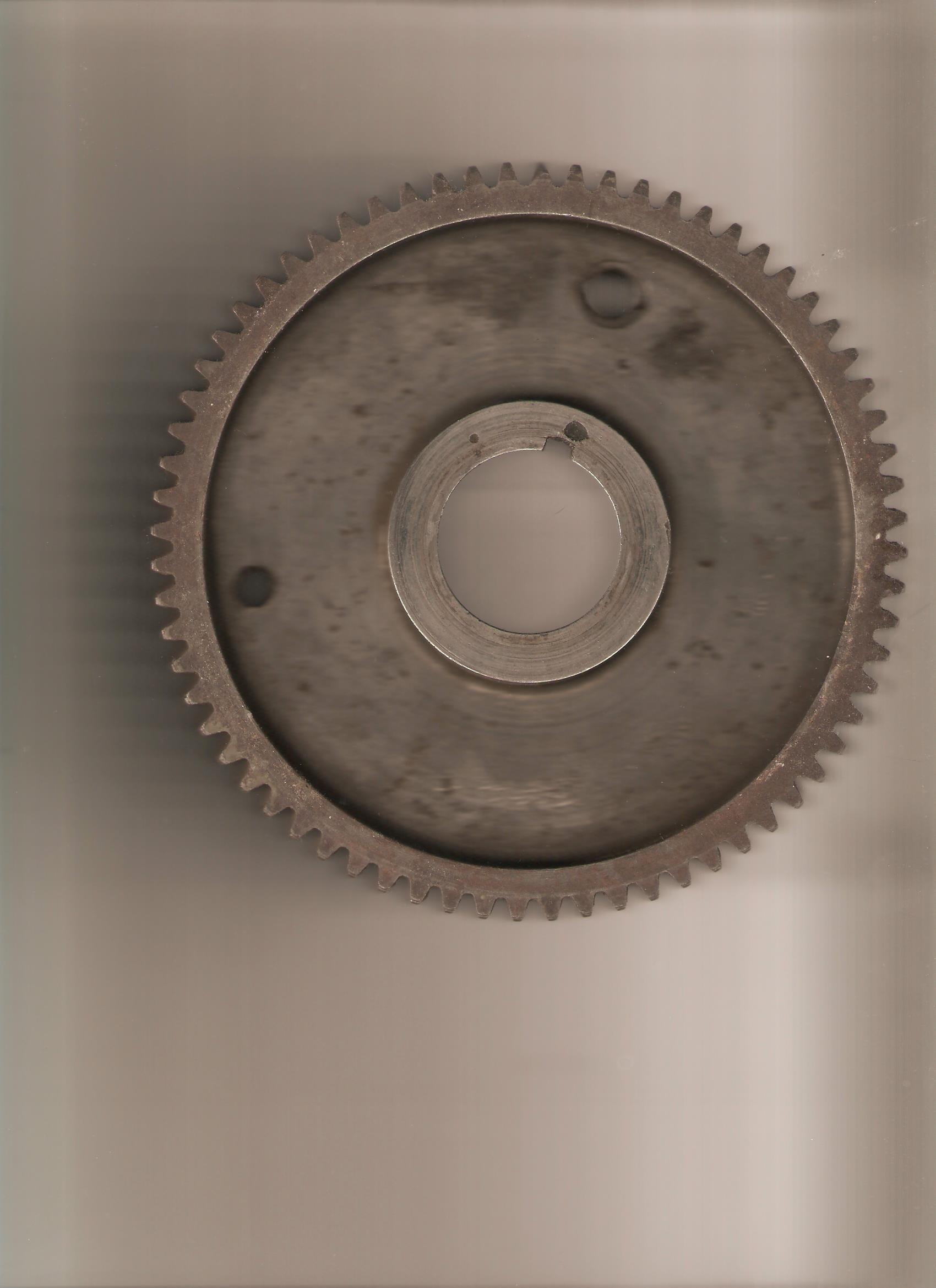

- Příspěvky: 157
- Registrován: 15. 1. 2012, 7:38
- Bydliště: Úholičky Praha západ
Jak mám změřit modul zubu?
Potřebuji k němu druhé kolo, ale dokud nebudu znát modul tak nemám jak objednat správný počet zubu.
http://www.matis.cz/cs/kategorie/cm-s-p ... bez-naboje" onclick="window.open(this.href);return false;.
Pomůže určení modulu, lépe nějaký návod jak to měřit.
Děkuji
To kolo je oskenovaný 1:1Potřebuji k němu druhé kolo, ale dokud nebudu znát modul tak nemám jak objednat správný počet zubu.
Děkuji
Naposledy upravil(a) Slava A123 dne 25. 5. 2014, 8:29, celkem upraveno 1 x.

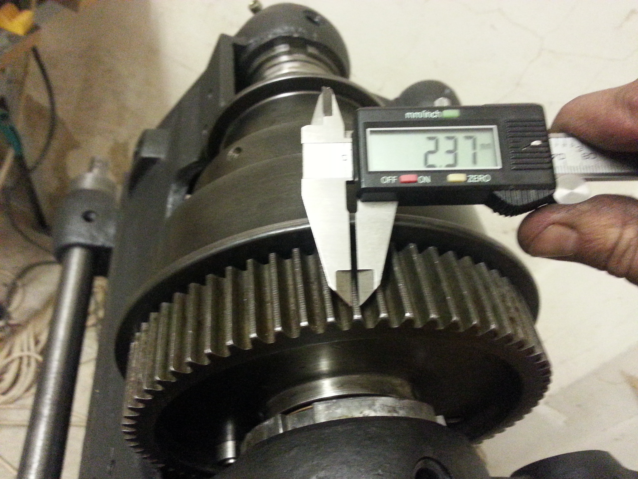

- Příspěvky: 157
Děkuji za odpověď.
Cvičně jsem přepočítal kolo co znám jaký to má modul a ono to sedí
To velké kolo má 175mm : 78z+2= 2,1875 ??
