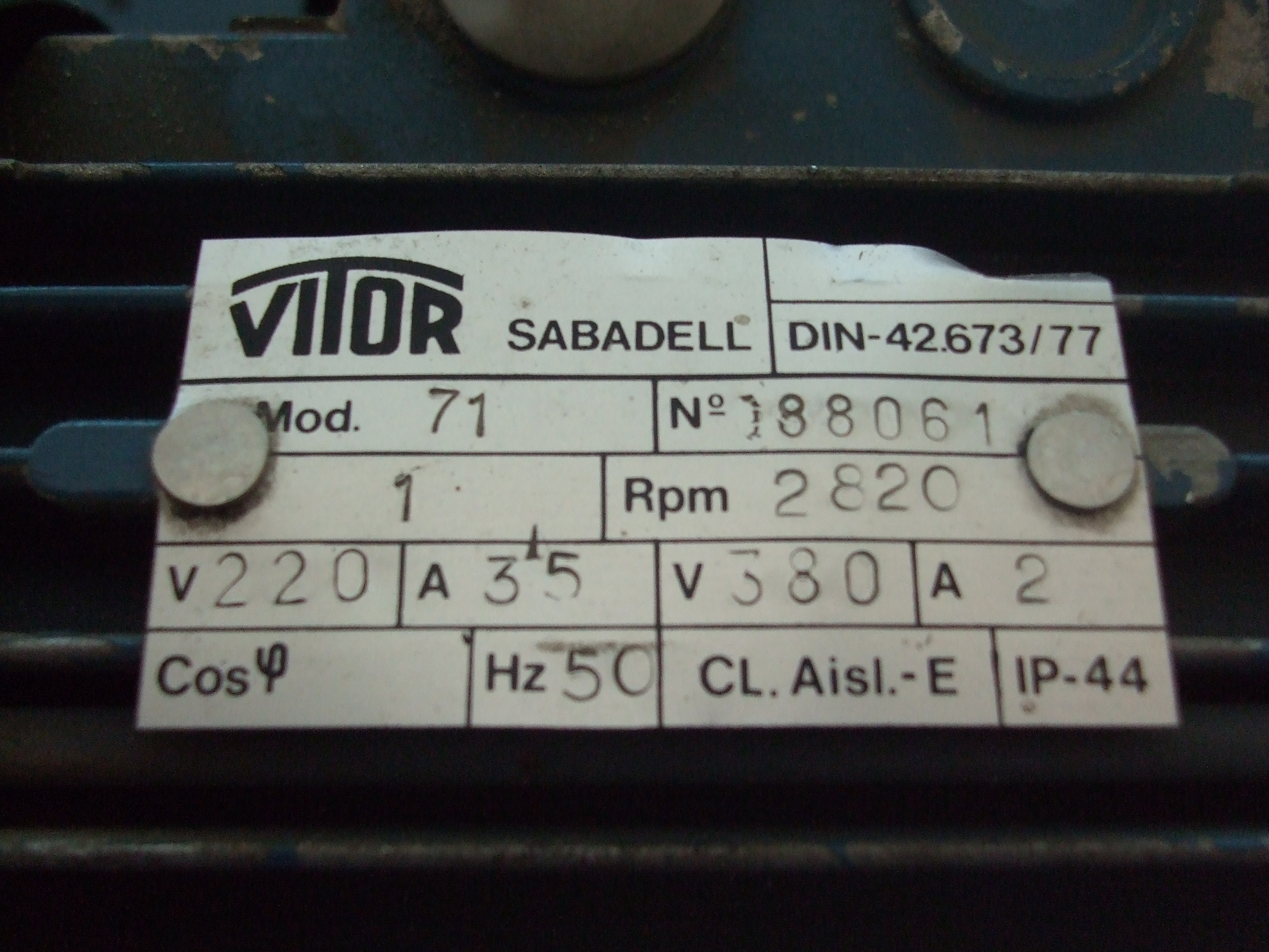

Ako zistím výkon motora podla štítku?

Činný výkon = odmocnina ze 3 krát napětí krát proud krát cosinus fí . U takhle malejch motorů se cos fí pohybuje kolem 0.8 , takže mi vychází 1053W - tipnul bych 1.1kW
Příspěvek 12. 4. 2014, 11:19
Nebude výkon ta jednička?
To by tak mohlo sedět, výkon se udává včetně započtení účinnosti.
