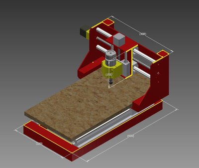

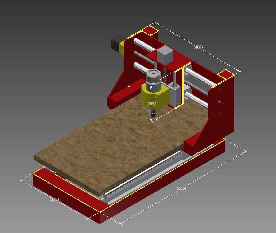

Tak jsem se konečné dohrabal do nějaké snad použitelné konstrukce .
potřeboval bych nějaké zhodnocení od zkušenějších . Abych věděl co mam od takové mašinky očekávat .
Takže pohony 12x3 trapézy + plast matky .
osa Y 20 * 500 podepřené
osa X 20 * 400 nepodepřené
osa Z 12 * 150 nepodepřené
pohon zatím NEMA 17 0.44 ty mám včetně elektroniky z předchozí mašiny takže pro začátek a pak uvidím .
konstrukce jakel 50*50 a 40*40 + 4mm ocel plotny
rozjezdy vycházejí 250 * 350 * 70
počítám z frézováním max 3,175 frézkami .

k čemu je dobré, že to celé jezdí po té délce 600mm? když tomu tam bude překážet ta deska? nebo bude obrobek lítat? nebo mi něco uniká?

smozřejmě tam bude stúl :)
ještě to není nakreslené komplet spíš jde jen o rozměry atd .
Příspěvky: 8842
14. 4. 2014, 4:54
a to ti jako ten stůl bude držet jen na těch dvou protilehlejch koncích?
Příspěvky: 8450
14. 4. 2014, 4:59
Projdi si konferenci. Tohle konstrukční schéma tu bylo možná 50 x, z toho 40 x se autoři chtěli dopustit stejných chyb jako ty a dostali v průměru 30 připomínek, z toho 20 dobře míněných. Když si z nich celkově vezmeš k srdci tak 10, budeš mít šanci za stejné peníze a se stejnou pracností udělat mašinu 2 x lepší :)

jak jinak přidat pod něho rám ? nechtěl jsem dělat ten portál moc vysoký .
Příspěvky: 9520
14. 4. 2014, 5:09

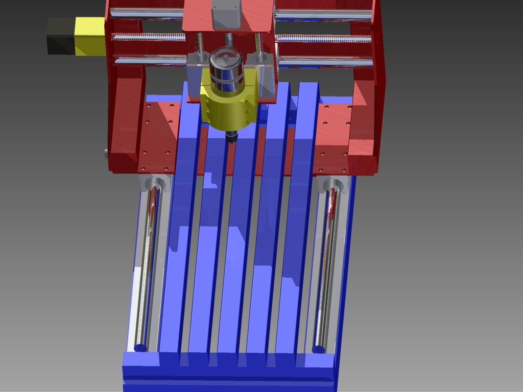

Ta spojovací deska by šla zvohybat (zapustit), pod ní máš místa habaděj.
filla
Příspěvky: 3523
14. 4. 2014, 5:20
azamo píše:no tak nějak jsem měl představu že jo :mrgreen:
tak udelej pevnej ram a nech po nem jezdit stul http://www.mycncuk.com/forums/attachmen ... outer-.jpg" onclick="window.open(this.href);return false;

Když já bych chtěl portálek :roll: ono je to takové hezčí :D
filla
Příspěvky: 3523
14. 4. 2014, 6:05
precti si jeste jednou, co napsal prochaska a zkus se rozmyslet, jestli chces stroj pekny, nebo funkcni

jo jo já vím že máte pravdu . mužete mě trochu popostrčit a hodit jsem link na opravdu dobrou konstrukci malého portalu ? něco z ocelových profilů by byl ideál .
třeba stíhačkovo CNC mi přijde celkem ok , ale to je trochu jiná třída :) a pro mě zbytečně velké .

Mě stůl drží na vinglech 100x100 plus patřičně opracovaných, samotný stůl má cca 60kg. Já to takhle stavěl hlavně kvůli místu, který jsem neměl, dneska mám místa hodně a tak bych to stavěl jak píšou kluci tady, pevný portál a jezdící stůl, dá se tak dosáhnout lepších výsledků, hlavně setrvačný hmoty jsou jinde...

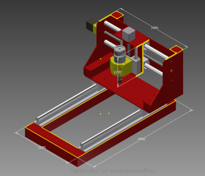

já jsem počítal ze stolem z MDF . já vím že je to opravdu špatný nápad :) , ale je to oceně . chci frézovat hlavně plasty a PCB , a dělat posuvný stůl z MDF to mi přijde jako nesmysl .
když udělám pojízdný portál můžu tu desku podložit jeklama .

nějak takto
