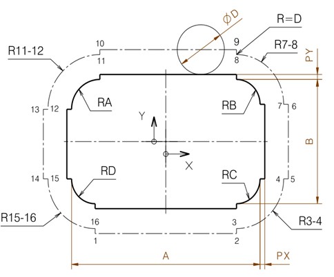

Snad se bude někomu z vás hodit můj program na hrubování tvárnic. Abych uvedl do problému, tak kalené tvárnice do forem se do desek formy vkládají do kapsy, jež má rádiusy v rozích o zhruba o 1mm menší, než na tvarových vložkách. Jedná se o to, aby se nemuseli dopasovávat rohy. Kalené vložky se dělají s přídavkem na brus a dokončovací frézování po kalení. Obyčejně to bývá 0,3mm na stěnu. Bohužel tento přídavek se dával i na rádiusy vložek a rohy se stejně museli dopasovat. Tak jsem udělal program v exelu, aby se rádiusy dělali rovnou na čisto a přídavek na broušení byl jen na stěnách.
