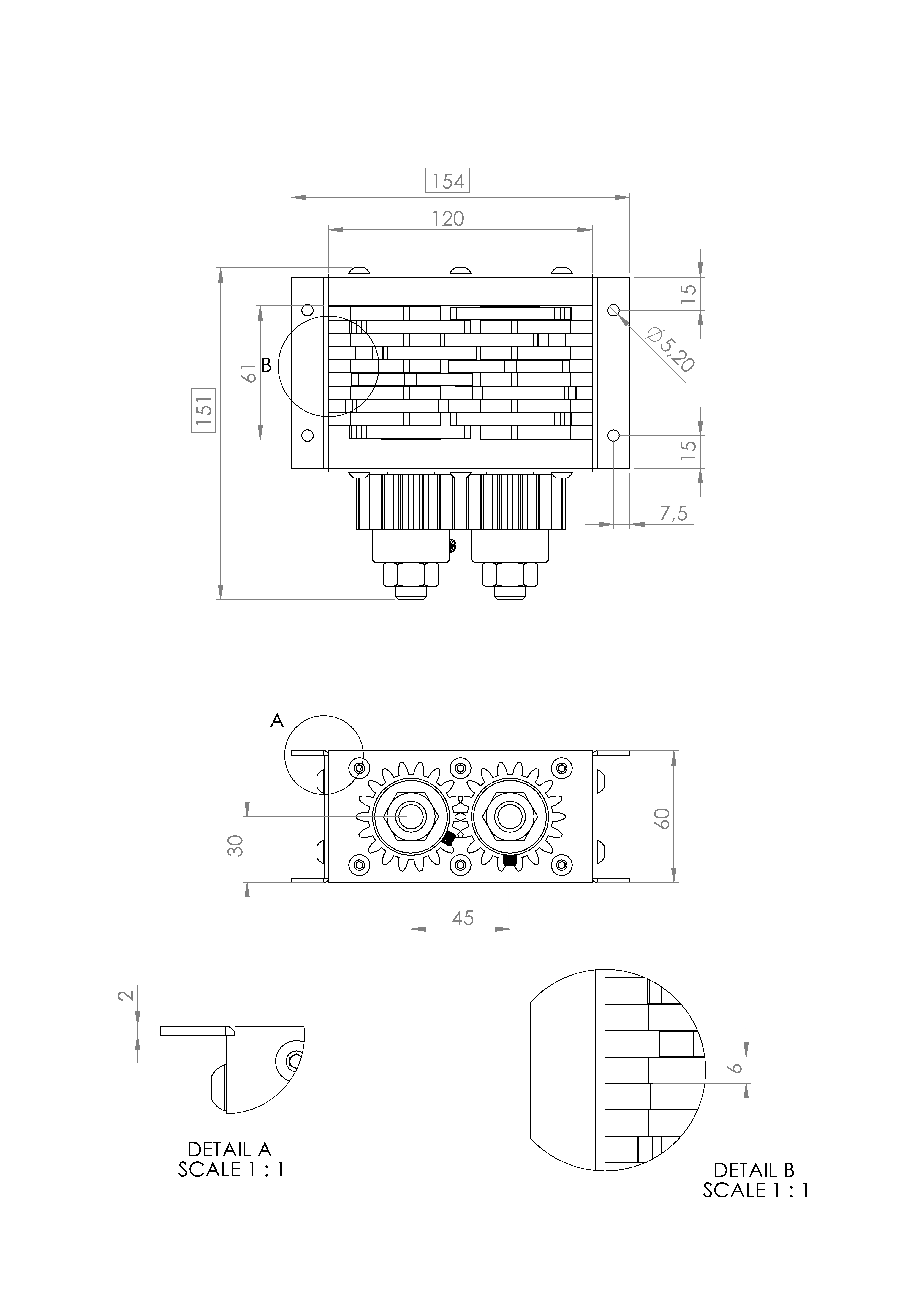

Zdravím, Trhač - ze Želvích ninjů ho známe všichni, ale já ho teď musím pro otce vyrobit :D když viděl tohle video
https://www.youtube.com/watch?v=G8bHOlLSywg" onclick="window.open(this.href);return false;
okamžitě, že to vyrobíme ... jasně jde to ... tak to vyrob ... OK :D
... udělal si totiž formu na výrobu papírových briket z odpadu a právě porcování papíru je teď největší brzda.
Např. tady má thymark podrobný postup skládání :
https://www.youtube.com/watch?v=ZsK7Zc3KV-Q" onclick="window.open(this.href);return false;
Uvažujeme o šířce cca 250mm tzn. šestihran cca 35mm a motorový pohon šnekovou převodovkou, vše je mi jasné, jenom jedna věc, jestli někdo nevíte, ty vymezovací kroužky jsou asi nepatrně silnější jak nože, kvůli vůli, nebo je vše stejně tlusté??? to mi pořád vrtá hlavou, aby se to nepřidíralo právě.. ?

Segmenty oproti kroužkům se podbrušují o pár stovek. Nepodcenit síly působící na bočnice. Papír se sviňa. Jo ještě jedna maličkost. Počítat s reverzací při přetížení, samo se to pročistí.
Segmenty samozřejmě kalené a nitridované.

díky, díky, ale na to profi skartovadlo asi nemáme, předpokládám cena 50tisíc :D papá koupil nějakou za trojku, jakože "profi", brala max po pěti papírech než klekla :D ale hromada papíru tam zůstala ... než bude Shredder ... ohledně té mezery ... OK udělám ji tam, ale ne tu vůli větší ... zemědělskou - cca 0,5mm, protože mezi zuby a kroužky jsou taky mezery a materiál Hardox bych se taky spíš klonil, protože za zušlechtění budou chtít majlant :D ... máme v práci hromady nerezi, tak si odkoupím na pokus za šrotovku nejtvrdší otěruvzdornou nerez cca 12mm plech jakost 1.4571 s Titanem a jestli se to vymele Hardox a jestli se to vymele tak nezbyde než to šlechtit, nebo co myslíte ten nerez?
P.S. jinak ten koumák co se mi to od něj líbí má stranky http://www.thymark.com/" onclick="window.open(this.href);return false; a návod tam má taky:
User manual mini shredder.pdf
návod
(2.67 MiB) Staženo 3127 x
skica
skica

Neco to asi vydrzi, ale Hardox ma tvrdost cca 300-600HB dle typu a tvuj nerez ma pod 215 HB. Fungovat to urcite bude, papir to urcite snese. Ale jestli mas moznost sehnat tu nerez zalevno, tak bych to zkusil.

Ale asi bych to nechal palit. 350Kc/m rezu se mi zda docela dost, na laseru by jsi se snad mel dostat na polovinu. Zalezi na tloustkach. Pokud budes chtit konstrukci rozsirovat (predpokladam tak podle zminene tl. 12mm), je potreba patricne i nadimenzovat hridele, aby se ti to uprostred neprohybalo.

.. no a ten šestihran počítám klasika automatovka (se myslím ani jiný jakosti běžně neprodávají) a cca 36mm bude snad stačit :?: , aby to zase nebylo kravský, ložiska počítám cca 25mm díra (6005-2Z), ale nemám zatím dvě malé ozubené kolečka, šnekovou převodovku (nebo i jinou hodně dopomala) a motor (nebo komplet motor+př.), kdyby se někomu něco válelo doma v prachu - koupím, převodovka klidně z vůlí motor od 0,5kW výše.

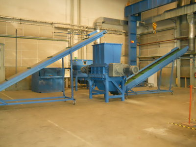

Nerad vám kazím iluze, ale v tomto typu drtiče jsou celkem slušné síly. Jsem zvědav, jak dopadne výsledek a jak dlouho to poběží na tom papíru. No nechám se překvapit.
Mám s tímto typem drtiče celkem hodně zkušeností, viz foto. Je to sice trochu větší macek, 2x 45kW, jinou foto jsem narychlo nesehnal, ale malé jsme taky dělali a pod 4kW nebyl jediný.

... jo ty velký jsou hodně hladový :D na yTubu jsou videa z kovošrotů a mazec, ale nadruhou stranu, ten můj vzor tam motá klikou :D
Ale díky za zkušenost, půjdu teda raději do motoru 1,5kW a uvidíme, sám jsem na to zvědavej, kde vykoukne zub ze skříně, až se ten šestihran ohne :D :D
