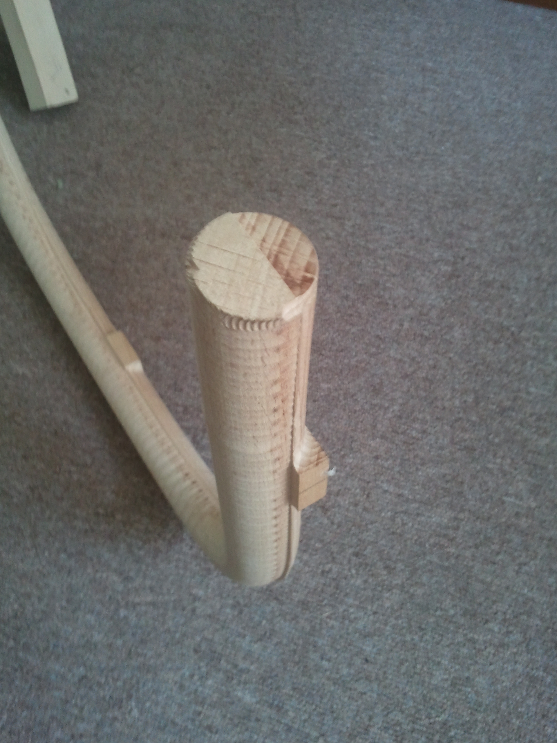

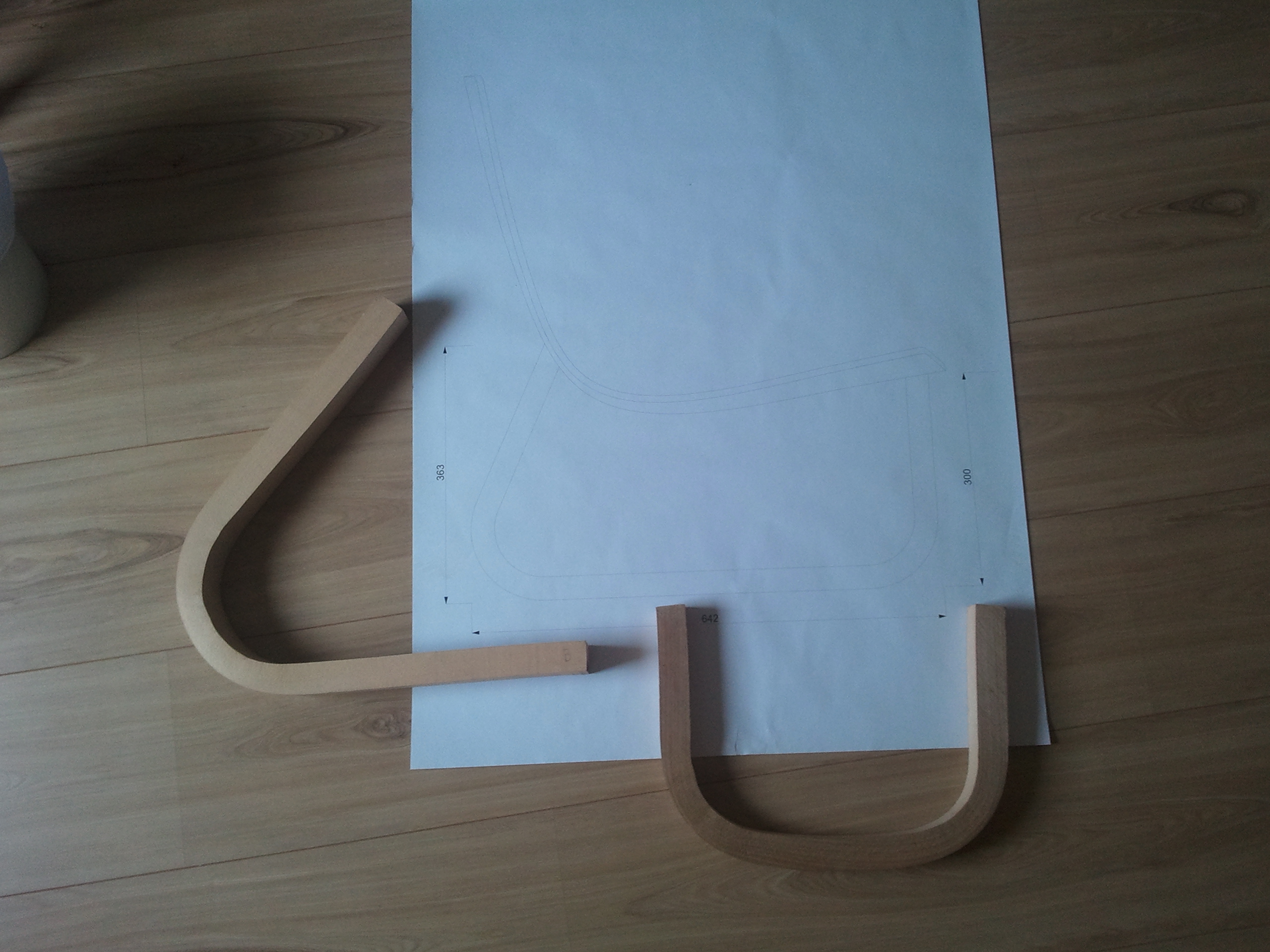

Dobrý den!
Velmi Vám děkuji za odpovědi. Omlouvám se, že sám píšu tak opožděně, myslel jsem, že mě bude toto fórum informovat na emailu, že mám nové zprávy.
Ano máte pravdu, chybně jsem to popsal v mé úvodní zprávě - samozřejmě je to barevně naopak než jsem napsal. Větší je samozřejmě ten hranol.
Přikládám do přílohy ještě fotku těch ohybů jak vypadají - myslím že pro představu je to nejlepší - jedná se pouze o ten hranol co je na fotce vlevo.
Takže říkáte, že na ruční horní frézce by to šlo? Já s ní nemám žádné zkušenosti. Nebude problém v tom, že ta frézka se používá asi hlavně na zaoblení hran, stím že se opře o rovnou plochu, ale jakmile zafrézuju jednu hranu toho hranolu, už nebudu mít rovnou plochu k zafrézování druhé hrany.
Výsledná kulatina by měla mít rádius 30 mm a hranol je 40x 40 mm. Půjde to s tou ruční frézkou?

Pokud by na hranolu zůstala ploška alespoň 0,5mm tak se má o co opřít ložisko frézy R15 a nebude problém, nevyjde s toho úplně čistý rádius, ale 0,5mm se dá zabrousit papírem, problém vidím spíš v tom, že hranoly jsou 40x40 a má vyjít 30x30, tady je problém. To asi nepůjde a vzhledem k tomu, že hranol je již ohlý, tak jej nepůjde upravit na rozměr 30x30. jedině udělat nové na míru 30x30 a potom ohnout a ofrézovat R15. nebo tyto ofrézovat R 20.
Dobrý den,
díky za odpověď. Ano ohnout rovnou kulatinu by bylo samozřejmě ideální. Bohužel nemám na výběr - toto bylo ve fabrice, která ohýbá dřevo momentálně jediné řešení. Ohýbají samozřejmě kulatiny i by mi je bezproblému poskytli, bohužel v rádiusu v kterém potřebuju to koleno měli pouze tyto hranoly a nové ohyby jenom kvůli mě vyrábět nebudou.
Takže to vypadá že to jinak než přes CNC nepůjde. Já jsem s tím počítal. Nevíte tedy někdo o nějakém místě, kde by to mohli dokázat. Já už jsem jedno našel a dokonce mi tam jeden kousek ofrézovali (viz foto) bohužel na dalších kusech budou moci pokračovat až další měsíc, což je pro mě pozdě. Proto zkouším touto cestou hledat něco jiného.
Díky za rady!
