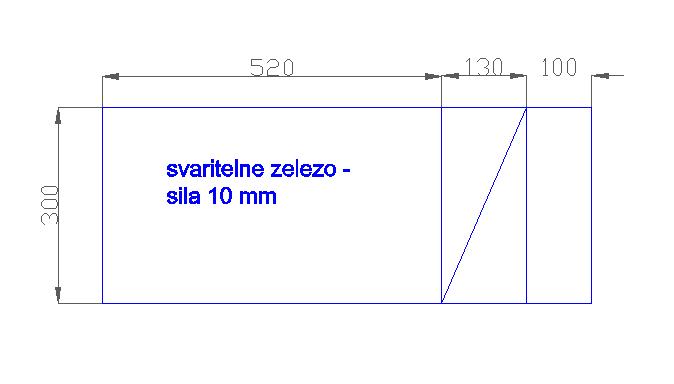

nabídne mi někdo dodání 4 kousků 10 mm železa - viz obrázek - včetně materiálu
rozměry nejsou kritické a síla řezu nehraje roli
předem díky

Pokud se to bude vařit, proč to neuděláš z plocháče a fiknout pouze na pile a navíc úhel toho řezu použiješ pro další kus.
Posílat takovej matroš (kg) není zas tak laciný.

ta pásovina bylo to první, jen se místní kovo netvářili, že by pro ten kousek objednali celou tyč
i jsem dumal, jak to fiknu na pile, ale na té mé malé to bude problém a o nikom s výrazně větší pilou nevím.

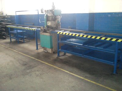

Taky honím větší pilu a uvažuji o:
Ergonomic 275.230 DG
Prořez kulatiny 230mm, profil obdélník 275x200 mm, profil čtverec 230x230 mm
http://www.bomar.cz/cs/cz-ergonomic/man ... -275230-dg" onclick="window.open(this.href);return false;
Cena: 39.200,- Kč bez DPH

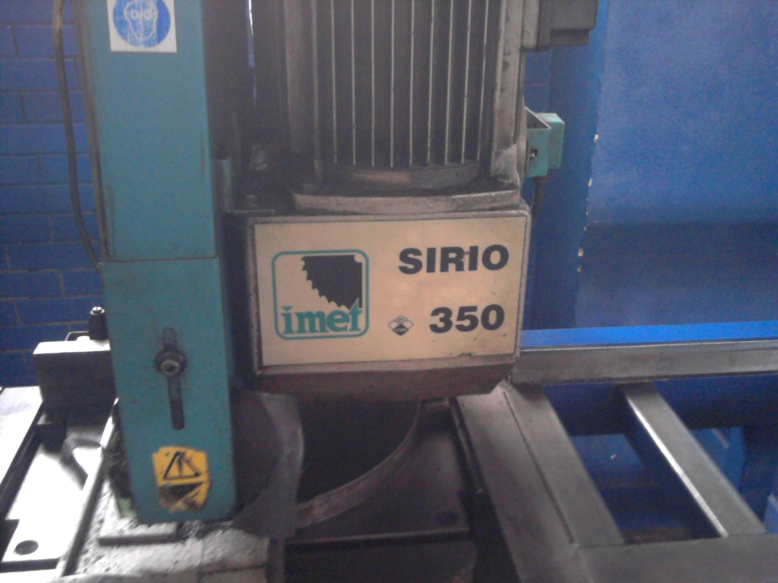

Jak jsi to vyřešil, bez pořádné stupnice je mi k ničemu. :(
Na té dosavadní co řežu SIRIO je stupnice jak pro slepé. :D Tam zřejmě italové taky asi ho..no vídí. :D
Jinak tahle je super, jen je problém s matrošem š.200mm a výškově max.120mm.

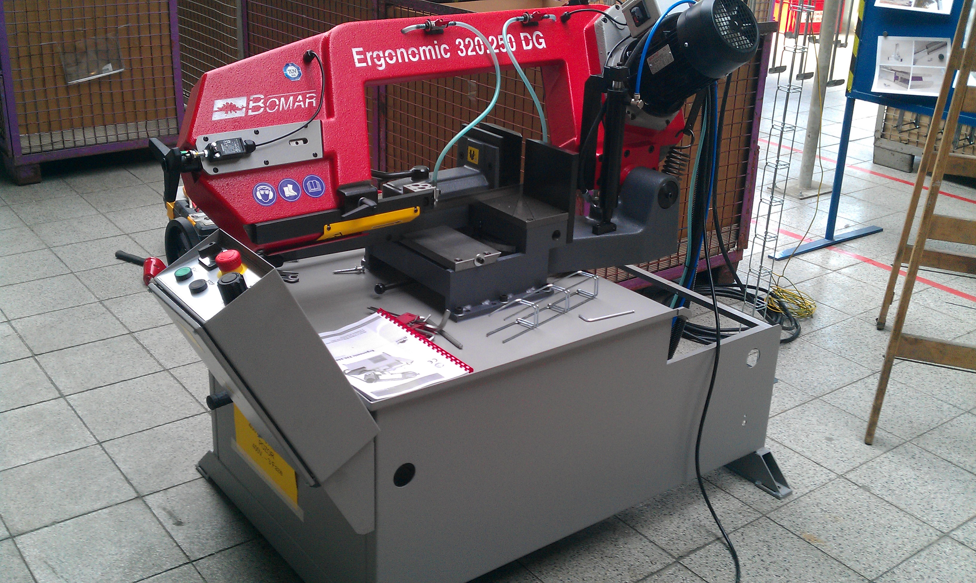

Nabízeli i tuto. ale je to už baťoh. :shock:
Ergonomic 320.250 DG
http://www.bomar.cz/cs/cz-ergonomic/man ... -320250-dg" onclick="window.open(this.href);return false;
Prořez kulatiny 250mm, profil obdélník 320x200 mm, profil čtverec 240x240 mm
Cena: 65.000,- Kč bez DPH

Tak jsem ji už konečně dnes po zapojení zkusil, v 9,00h přivezli a v 11,00 fachala. :D :D :D
Můžu jen říci, že je to jiné pořezáníčko. Ten panel ze předu nemá chybu.
