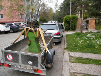

Přidávám foto a zároveň prosím o pomoc při identifikaci.Stroj má pouze logo TOS a jinak je bez štítků.Pouze motor má na štítku poslední renovaci rok 1964.Válečků je celkem 70 kusů a jsou rozdělena bronzovou klíckou.Dále bych koupil manuál ,nebo jeho kopii.Všem děkuji za odpověď,Jan.

Máš i fotky předtím než jsi to rozebral? jak to vyadalo v kompletu? sloup vyjíždí nahoru nebo je pevný?, otáčí se? Když mrkneš ke mě na stránky tak je tam ke stažení katalog strojů cca 1952 co se tady dělali, samozřejmě taky nástrojové brusky, ale tohle jsem v životě neviděl, ani v katalogu to není a být by to tam mělo, teda viděl jsem hodně podobný stroj, až skoro stejný a byla to bruska na hoblovací nože :wink:
Ty válečky budou na tuti na střídačku, ale jako univerální nástrojovku bych to teda určitě nehádal :)

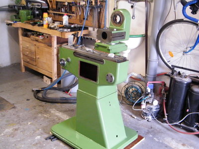

Sloup vyjíždí nahoru s vřeteníkem a ten je otočný.Dále mezi otočnou částí a sloupem je support osy Y.Stůl se také natáčí v omezeném rozsahu.Hotnost je asi 280 kg.

udělej foto vršku stolu.
