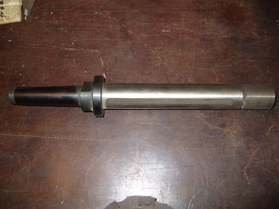

Přátelé, zrovna řeším tento problém: Chtěl bych si zakoupit modulové frézy http://www.kovonastroje.cz/Nastroje-pro ... -20-1.html" onclick="window.open(this.href);return false;, které mají průměr upínací díry 19 mm, já mam však trny na frézku jen 16 mm,22 mm,27 mm. Trn s upínacím průměrem 19 mm jsem nikde k prodeji nenašel. Dutinu na frézce mám Mk3. Mate někdo nějaký nápad jak toto vyřešit, než začnu vymýšlet věci jako např: upnout to na trn 16 mm s nějakou redukcí na 19 mm, nebo: přímá kleština, do ní přesná kulatina 19 mm a na ní fréza. Díky za rady!

není jednodušší ten trn 22 předělat na 19?

Nechat přebrousit a udělat drážku pro klínek? Chtěl bych to dělat v horizontální frézce a mám od každého trnu jen jeden (tím myslím ty dlouhé trny na jedné straně kužel, na druhé ložisko), to je mi líto přebrušovat. Ty máš zřejmě na mysli trn pro letmé upnutí, to by šlo, ten bych zakoupil a odnesl přebrousit. (zatím ani nevím, na kolikrát se jedna mezera frézuje (hloubka záběru), nebo se to snad u modulu 1,25 dělá nedejbóže najednou? (literatura- Ozubená soukolí valivá a šroubová, od J.Bartoše, je již na cestě ke měRaS píše:není jednodušší ten trn 22 předělat na 19?

jo já myslel na letmo ten stojí pár stovek, ten dlouhej trn bude asi stát podstatně víc..

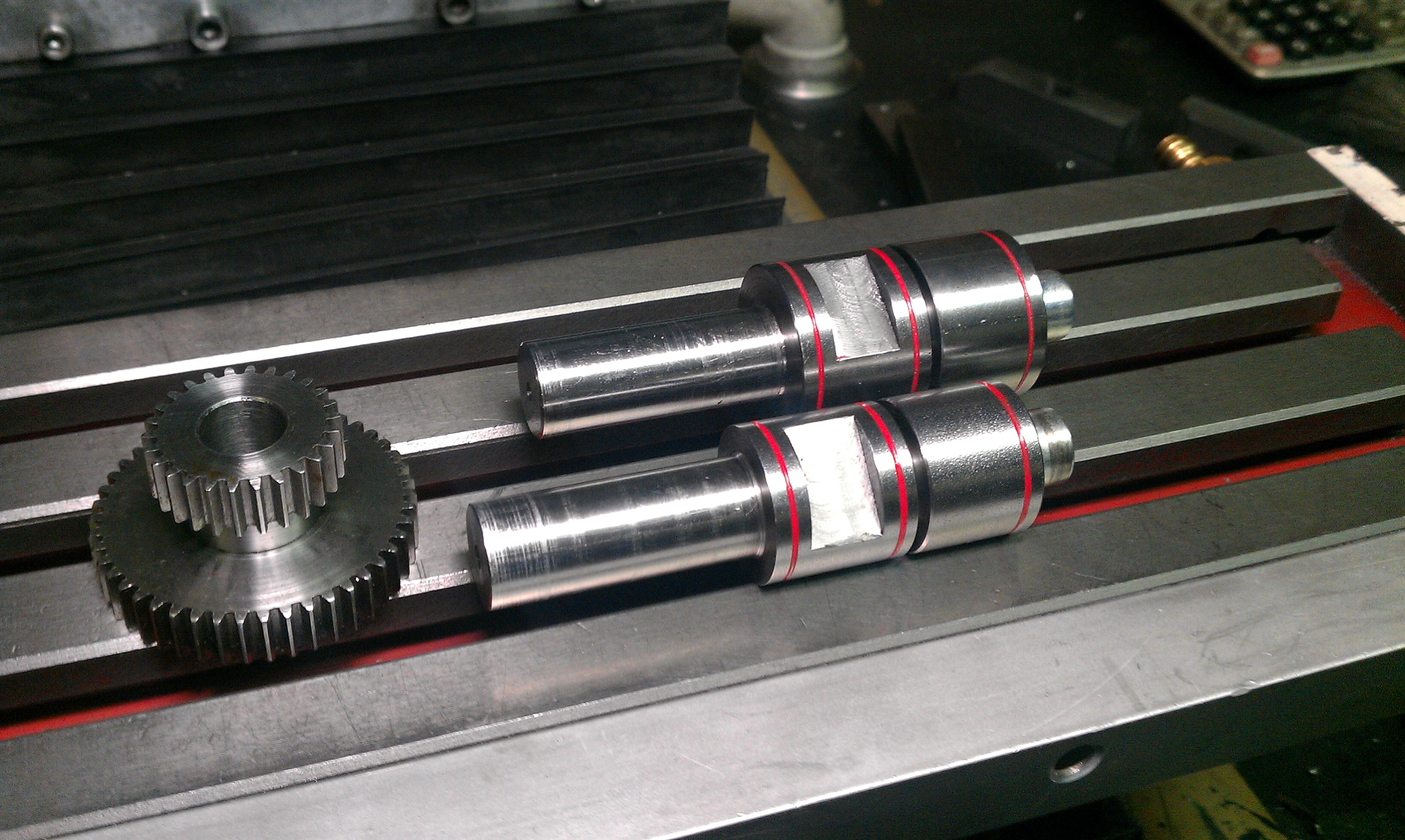

nejjednoduzsi je udelat si na soustruhu trn do frezovaci hlavicky, pouzivam to bezne na pilky a kotoucovky ve vertikalce, co te vede delat ozubena kola z 11600?, delaji se z 12060

jojo, ten na letmo je tak zhruba za 800Kč, to by šlo, vzít nějaký prodloužený, donést k brusiči, udělat drážku, závit, distanční podložky, to by šlo. Myslíš, že je možno v tom řezat závit, frézovat drážku? Nebude to kalený? Možná by stálo za pokus, vyrobit si trn vlastní, uvidím jak budu přesný při soustružení... (navíc to nebude zušlechtěný)...RaS píše:jo já myslel na letmo ten stojí pár stovek, ten dlouhej trn bude asi stát podstatně víc..

Máš na mysli trn do přímé kleštiny? K výběru materiálu mě vede poznámka ve výkresech (soustruh urob si sám), a to, že 11600 vedou v obchodě kam chodím nakupovat. Myslíš, že bych to měl přehodnotit? (ještě nemám nakoupeno)filla píše:nejjednoduzsi je udelat si na soustruhu trn do frezovaci hlavicky, pouzivam to bezne na pilky a kotoucovky ve vertikalce, co te vede delat ozubena kola z 11600?, delaji se z 12060

Dělám to přesně jako filla
, takových trnů a jednoúčelovek budeš dřív nebo pozděj potřebovat víc, a nejjednodušší je vytočit si to za půl hoďky a soustruhu. Ano buď do kleštinového upínače, nebo o přímé kleštiny, když to zfoukneš v hrotech, házivost minimální a to že to nebude kalené je tak nějak detail, když s tím neděláš denně osm hodin roky a roky

Kotoučovou modulovkou můžeš dělat 1,25 na jeden zátah podle výkonu stroje, volby posuvu......
