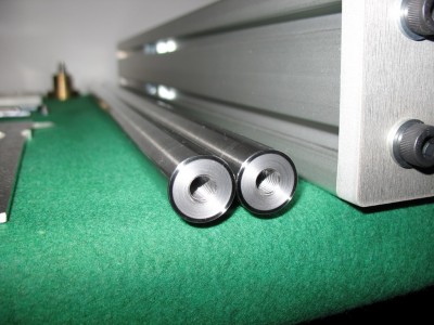

Pořídil jsem si u Matisu vodící tyče průměru 30mm a teď bych do nich potřeboval vyvrtat radiální díry a vyřezat závity M8 na podpěry. Moje představa je taková, že v místě budoucí díry odbrousím zakalenou vrstvu cca 1-2mm a následně na vytvořené plošce budu pod chladící emulzí vrtat? nebo frézovat? díru.
Co vy na to? Je nějaká lepší varianta?
Předem odpovídám, že kdybych si to nechl vrtat u výrobce tak by mě ty tyče přišly na trojnásobek až čtyřnásobek ceny.
Vrtání děr a řezání závitů do kalených tyčí

Je to povrchově kalené, podle skušeností bývá nejtvrdší vrstva tak 1,5-2,5mm do hloubky. Jde to poznat na přesoustruženém čele ( krásně je poznat přechod mezi vrstvami ). Když se dostaneš pod tuto vrstvu tak
to jde relativně dobře. Oni to dělají tvrdokovi proto taková cena.
Jde to i nástroji s HSS+Co ( popřípadě nějaký povlak ), ale chce to opatrně. Doporučuji přetočit čela, mrknout se do jaké hloubky je to prokaléné a tu napřed odfrézovat nebo odbrousit.
Tvrdokovový nástroj (vrták, vrtací fréza), který provrtá vrchní prokalenou vrstvu asi bez velkých komplikací seženeš, pokud po vyvrtání otvoru pro závit provedeš zahloubení větším nástrojem (průměr o něco větší než je průměr závitníku) do hloubky té prokalené vrstvy, tak by jsi se asi měl s tím vyříznutím závitu vcelku vypořádat i běžným nástrojem. Odbroušení je asi také řešení, ale řekl bych že takové méně čisté.

Jenom drobnost k tomu vrtáku. S tvrdokovovým vrtákem se musí opatrně, ve stolní vrtačce se daleko snáz zlomí než v kvalitní frézce. Pokud má vrtačka strojní posuv doporučuji využít, trochu se tím zlepší naděje, že vrták vydrží.Engineer píše:Tvrdokovový nástroj (vrták, vrtací fréza), který provrtá vrchní prokalenou vrstvu asi bez velkých komplikací seženeš, pokud po vyvrtání otvoru pro závit provedeš zahloubení větším nástrojem (průměr o něco větší než je průměr závitníku) do hloubky té prokalené vrstvy, tak by jsi se asi měl s tím vyříznutím závitu vcelku vypořádat i běžným nástrojem. Odbroušení je asi také řešení, ale řekl bych že takové méně čisté.
Při řezání závitů obecně emulze nestačí, měl by se použít olej (zvlášť když je to na hranici možností závitníku).
tak, tak, jen probůh nevrtat ruční vrtačkou nebo tak nějak podobně!!!
řezný olej určitě!!!
Jen drobná úvaha, je nezbytně nutný ty podpěry přišroubovat? Nestačilo by to prostě jen podepřít např. prizmatem. Předpokládám, že zatížení půjde jedním směrem. Při současnejch cenách nástrojů, který zvládnou to provrtání a s rizikem jejich zničení bych celkem popřemýšlel nad různejma možnostma jak se vyhnout vrtání té tyče. Nevím jaký máš strojní vybajení, to riziko likvidace nástrojů možná nebude zrovna zanedbatelný?

Tak nejak vypada celo kalene tyce, typ W, prumer 20mm, tvrdost 62 +/-HRC od TEAtechnik. K

Nejlepší je jestli máš po ruce nějakou nástrojárnu, nechat si to vyvrtat tam. Vrtání a závitování kalených materiálů je hodně náročné na kvalitu a tuhost stroje. Díru vyvrtáš i běžným tvrdokovovým vrtákem za snížené řezné rychlosti, aby se ti to nepřehřívalo. Na závity existují speciální závitníky, které jdou i do 62 HRC, ALE jejich cena je kolem 2000Kč a životnost cca 20-30 závitů. Je nezbytně nutné u nich dodržet řeznou rychlost a plynulost pohybu. Jinak okamžitě odcházejí do věčných lovišť.
Když jsem s nimi začínal, řekl jsem si že budu opatrný a pojedu to ručně. Jenže na jeden závit jsem spotřeboval dva závitníky. Když jsem to pak dal na mašinu bylo najednou 30 závitů na jeden závitník
