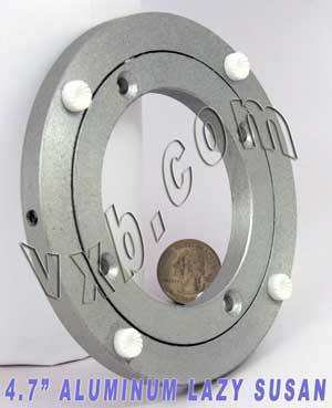

Je možné koupit takové ložisko v ČR?
http://www.vxb.com/page/bearings/PROD/L ... n/Kit12876" onclick="window.open(this.href);return false;
Má to být na jednoduchý rotátor a tohle by mi problém vyřešilo.
P.S. Koukám na obrázek a vidím jak to spíchli dohromady :-) Akorát ten materiál... ale na občasné šolíchání to by snad stačilo.

dej do paty axiál, IMHO bude levnější.
Ložisko je to ale pěkný, koukám jak blázen :shock:

Ještě bych doplnil tu výrobu: do vnitřních prstenců se vyfrézují polokruhové drážky a malým kolmým otvorem se po složení prstenců do této drážky nalifrují kuličky, až se jich tam víc nevejde. Proti vysypání se otvor pojistí červíkem. Jednoduché a geniální.

nechci tu rozpoutat Joro-vi flamware, ale k čemu tyhle ložiska (ale je to pěkný).
Jak už jsem psal, mám dva axiáy ( X uložení) v patě a dva radiály na trubce, jeden uprostřed, druhý až nahoře (cca 1,5m pod anténou). Třetím rokem to funguje.
Pokud na tom bude anténa do 8kg, pak neblbněte a šáhněte po něčem, co se běžně prodává. Rozhodně to vyjde levněji...

Joro píše:Ještě bych doplnil tu výrobu: do vnitřních prstenců se vyfrézují polokruhové drážky a malým kolmým otvorem se po složení prstenců do této drážky nalifrují kuličky, až se jich tam víc nevejde. Proti vysypání se otvor pojistí červíkem. Jednoduché a geniální.
Neni jednodussi ty drazky vysoustruzit? Neni to cele jenom prace pro soustruh? (Az na ty diry - to asi vrtacka :) ).
Ale nejsem strojar, jenom hobik.

To lapa: pochopitelně jsem myslel vysoustružit :-) díky za upozornění.
To Hades: někdy je omezující stavební výška. V mém případě potřebuji něco na "panoramatický pohyb" kamery. Kolem většího průměru nalepím ozubený řemen a dalším řemenem to budu pohánět.

Takovehle loziska davame do nekterych stroju ale o prumeru cca 900 mm.Ps nebylo by jednodussi vyrobit mensi lozisko a nebo udelat jednoduse kruh s drazkou na vnejsim prumeru a tri loziska kolem z toho jedno na excentrickem cepu a doladeni vule.

Když hotové, nešlo by použít toto kolečko a upravit ho?

Výroba je tak jak píše joro, jen pro vymezení předpětí se musejí kuličky vložit do sestavy, změřit, popř. dát větší či menší dle vůle. Dráhy se většinou u těhle ložisek soustruží, potom indukčně kalí a pak soustruží či brousí na čisto. Plnící otvor se zaslepí stopkou ještě před soustružením a zajistí kolíkem, zdůvodu možné demontáže a zachování polohy. Záleží na použití, většinou nemají velká ložiska moc otáček, takže ta přesnost není tak přísná.
