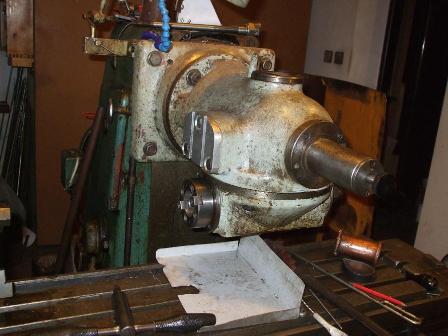

Tiež som nad tým volakedy dumal, mám dve FA3U, a na jednej krížovú hlavu
Plánoval som dať vreteno hore navrch tým smerom ako je na fote, pod upínací šrob vybrúsiť unášaciu drážku, a nahodiť tam ozubené kolo na prvý prevod ktorý by bol uchytený tam kde je teraz ten AL kryt s drážkami (bolo by to na pravej strane). Odtial ísť kardanom na lýru deličky (vlavo), kde by bol výsledný prevod podla počtu zubov kola, delička by mala hlavičku hore- os zvisle. Otázne je či by to malo dostatočnú tuhosť pri väčšom obrobku- kole, a či by nebolo potrebné zvrchu dorobiť podporný hrot- (koníka). No potom som objavil firmu, kde mi kolá vyrobia za pár eur, tak som to hodil za hlavu, ale myslím že by sa to zrealizovať dalo.
