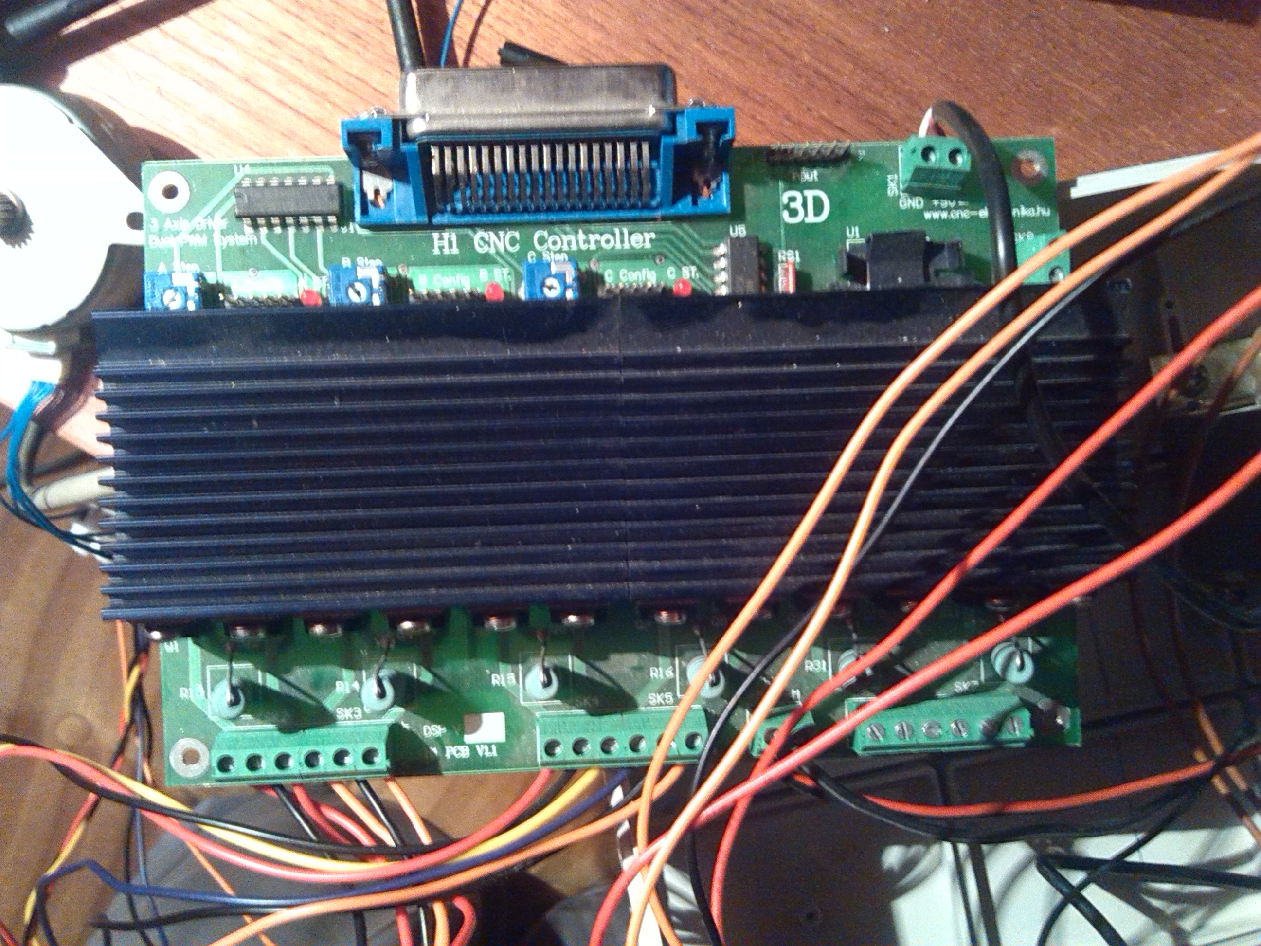

Dobrý den,
jsem v CNC úplný začátečník. Koupil jsem synovi na hraní, doma dělanou cnc frézku. Pán co mi to prodával tak mi tvrdil, že je všechno v pořádku, že jen zapojím motory a potom to připojím k PC a bude vše fungovat. Ale nastal problém, že se jeden motor po připojení správně netočil, jenom se tak cukal do obou směrů. Tak jsem ho zkusil připojit na jinou osu a pořád nešel správně. Pak jsem našel návod na proměření ohmetrem a doopravdy je asi špatný. Jenomže teď nastal ten největší problém, že mě nejde správně už ani jedna osa a všechny jdou tak nějak ztuha a netočí se správně.
Takže se vás ptám mohl jsem odvařit H1 cnc kontroler poškozeným motorkem nebo možná špatným zapojení motorku? Asi budu muset koupit nový, co?

Odpálit jsi jej samozřejmě mohl , ale nemyslím si že by byl spálený motor , to se u krokáčů moc nestává , spíš jde o to jestly je máš dobře zapojené , jinak tenhle driver by měl jít opravit celkem snadno , víš jistě že jsi nějak blbě neproházel dráty u motoru ?

Tak teď jsem si k tomu sednul s čistou hlavou a sklenkou vína a přišel jsem na to, že kontroler je OK. Doopravdy jsem měl přehozené dráty, ale ten motor je asi určitě fakt posmrti. Jsem ho měl i rozdělaný a dráty jsem už tam pájené, takže kdoví co se s ním dělo. Děkuji za radu.
