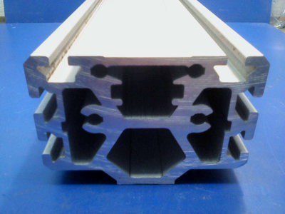

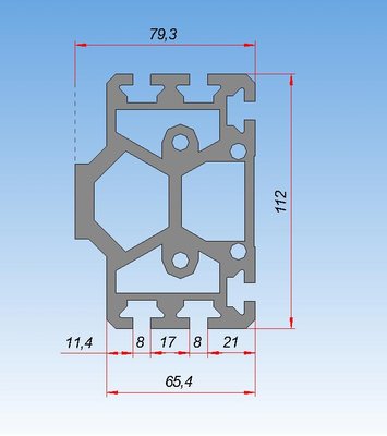

Takže rozmery budú cca 1500x1400x500mm. Konštrukciu plánujem z upravených hliníkových profilov INA-LFS52-M
Originál:
Upravený orezaním:

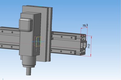

Os X bude 1500mm, Y 1400mm a práve tu ma zaujíma váš názor na osadenie vretena, ja si to predstavujem takto:
nebude to labilné? Nebude lepšie spojiť dva profily na Y-os aby to bolo stabilnejšie?

"nebude to labilní?".....Bude.
" Nebude lépe spojit dva profily na Y-osa aby to bylo stabilnější?" ......Bude. :wink:
