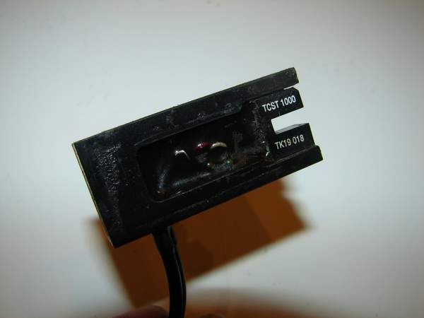

koupil jsem malé starší cnc a díky kamarádovi Gulliverovi64 se jej podařilo rozchodit na původní elektroniku a mach, jen nám nefungují koncové spínače.
Zjistili jsme, že spínače jsou připojené na LPT na pinech 10,11 a 12. Jedná se o tyto snímače:http://www.digchip.com/datasheets/parts ... 00-pdf.php, ale snínače nefungují, jakmile se před ně něco vloží nic se neděje,
ze snímače vedou 2 kabely, uvnitř dva vodiče, bílý a červený, a okolo každého z nich je veden další, předpokládám zem.
Jednou v průběhu zkoušek se nějak záhadně rozjely, ale najednou přestaly fungovat a už jsem na to nepřišli, proč tomu tak je.
Tak jsem jeden odstřihl.
Když v machu nastavím XHome a pin 10 a drátky červený a bílý spojím, tak v diagnostics vidím, že se mi home rozsvítí a jakmile je rozpojím, tak se zase vypne, ale když naletuji ten senzor stejně, jak jsou ty ostatní dva, tak se nic neděje.
Děkuji za jakoukoli radu.

jelikož to jsou optické závory , tak budou potřebovat napájení , je v nich infra ledka , , otázka je jak jsou zapojeny a jestly je u nich předřadný odpor nebo se k nim bude muset přidat a taky odkud se dá vzít napájení , chtělo by to všechno poříádně nafotit nebo něco jinak to do kupy asi nedáme
Tak především bych začal tím, že to budeš zkoušet na stole s měřákem, mimo frézku a mimo Mach.
První ze všeho si ujasni, co a jak je tam zapojeno. Ten senzor, na který jsi sem poslal odkaz, nefunguje bez dalších součástek. Miminálně musíš mít připojený nějaký odpor pro omezení proudu vysílací diodou, a pak bys tam měl mít na výstupu nějaký odpor, která zajistí správnou klidovou úroveň.
Jinak předpokládám, že to "jakmile se před ně něco vloží nic se neděje" jsi myslel obrazně, protože tento senzor nereaguje na to, co dáš před něho, ale na to, že zasuneš něco do jeho štěrbiny.
Až si namaluješ schéma jak to je zapojeno (nebo aspoň nějakou rozumnou fotku) a pošleš to sem, tak se dá pokročit dál.

Tak se mi to podařilo vyřešit, když jsem odkryl kryt na u kabelu, zjistil jsem, že je jeden pin je na lpt upadený, tak jsem ho připájel a již to funguje, ale jen dvě osy, třetí se chová nějak divně.
X a Z referencují, dám referencovat osu, najede do kraje a jakmile je na spínači, zastaví, ale ta třetí zlobí. V diagnistics, nic nesvítí, a jakmile dojedu do místa, spínač se sepne, tak je to pro osu X a Z, ale ta dvojka mi nepravidelně bliká, takže, když dám referencovat, tak, jakmile blikne, tak se hned zreferencuje. Ale na různých místech. Ne na konci. V čidle problém nebude, protože když do něj něco vložím, ihned se osa zreferencuje. Vypadá to, že je někde špatný spoj nebo chyba v krabici elektronikou, které vůvec nerozumím.

A zajíždí ti clonka dobře do toho senzoru? Je divné, že když tam něco strčíš, tak se to vyhodnotí dobře, ale když tam zajede osa, tak ne. Prochází to stejnou elektronikou v obou případech.
Ale pokud k tomu máš mizernou kabeláž (kde jsou upadené dráty), tak bych začal její pořádnou kontrolou. Pak to může být tak, že když osa jede a stroj se třepe, tak to referencuje blbě, ale když to tam zasuneš v klidu, tak to bez otřesů vyhodnotí správně.
Každopádně když viš, která osa je špatně, tak se zaměř na ten konkrétní drát/signál, a musíš to snadno najít.
Případně zkus dočasně přehodit dráty od té šptné osy na vstup nějaké jiné osy, a hned uvidíš, jestli je to v elektronice (pak by to teď vyhodnocovalo dobře), nebo před ní, tj. v kabeláži nebo v čidle (pak to bude vyhodnocovat pořád špatně).

ta chyba se projevuje na té nejdelší ose? zkus se podívat na "palec" , možná je chyba v něm, je třeba uvolněný nebo nedostatečně kryje škvíru.

ten spínač spínal sám od sebe, když se pohlo osou jakkoliv třena o 1cm, v diagnostics je vidět blikání/spínání. Na osu jsem dal spínač z osy Z co fungovala a bylo vše v pořádku, pak jsem ještě to "špatné" čidlo dal na osu Z a začlo to zase problikávat, tak předpokládám, že je to čidlo špatné.
vedou z něj 3 dráty, jeden napojený na pit11 druhý na 13 a třetí asi zem na 23.
Vypadá to, že je tam zalitá nějaká elektronika, dá se to nějak proměřit, a podle toho sestavit, nebo to lze nějak jendoduše nahradit například tímto:http://www.cncshop.cz/indukcni-snimace_c.
Děkuji za radu.

Tak abys měl názorové spektrum kompletní, tak já bych tam strčil zase nějaké optické čidlo.
Jako vlastni senzor třeba něco jako tohle: http://www.gme.cz/tcst1103-p523-174" onclick="window.open(this.href);return false;
No a k tomu by měly stačit 2 odpory. Když mi pošleš zapojení, které tam máš, nebo aspoň změříš, co tam máš za napětí, tak ti i napíšu jaké.
Nebo rozdělej to současné čidlo a zkus ho opravit.
Jinak mi přijde divné, že jsi psal, že při ručním zaclonění čidla ti to funguje dobře.

Pokud se čidla zapojí v režimu NC (což u těch transmisních je z principu), tak to nejstrašnější, co se může stát, je falešný poplach od koncáku.
A přijde mi mnohem snažší ošetřit proti prachu a šponám malé čidlo někde v rohu, než velké šrouby a pojezdy uprostřed stroje.
Pokud jde o elektrickou spolehlivost, tak pokazit se může cokoli. Ale v tom optickém čidle je jako přijímač jenom tranzistor, takže je tam toho nejmenší možné množství, co se může podělat.
