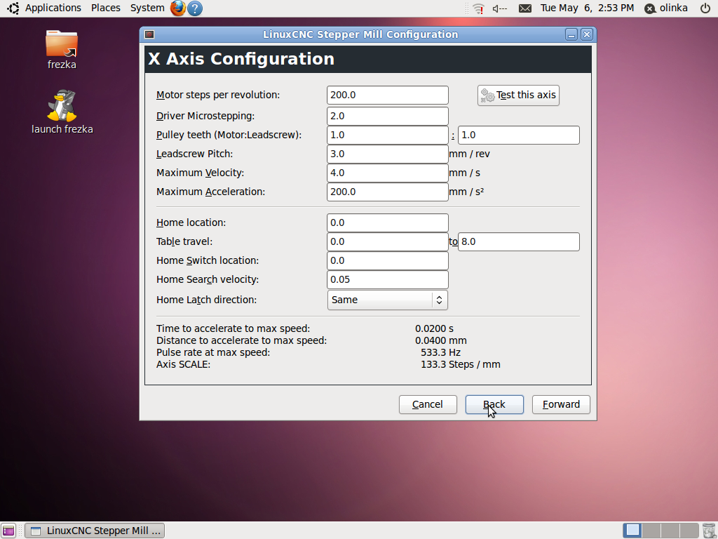

Ahoj, jak jsem tu již psal, koupil jsem starší stroj a pokouším se ho rozjet, zkusili jsme ho spustit na machu, ale jsem zvyklý na emc, tak jsem ho zkusil zprovoznit na emc. Podařilo se nám ho spustit přes LTP port a machem, s nastavením 133,333 krok/mm s rychlostmi viz obrázek z machu cca 40 mm/s. Výrobce udávál rychlost posuvů až 40 mm/s. S machem to bylo obdobné. Poté jsem zkusil nainstalovat linux a emc, zkusil jsem nastavit osy. Podařilo se mi stroj rozchodit, ale jel max. rychlostí tak 3 mm/s. Nejdříve jsem v latency testu měl šílené hodnoty, cca 500 tisíc a víc, tak jsem vyměnil počítač, a podařilo se mi získat cca 15000, tak jsem se těšíl, že stroj konečně pofrčí a ono nic, naprosto stejný.
O motorech vím, že mají 200 kroků, testem jsme zjistili, že májí mikrokorkování 2 a šroub stoupání 3 mm, toto jsem zkusil nastavit do emc, a tváří se to, že to mám dobře, nastavím v emc posun o 10 mm, a stroj se posune o 10 mm. Jakmile vsak ve stepcongf, nastavím rychlost větší než 3mm/s dochází ke kvičení, jakoby ty mtoory nestíhali.
Rychlost ovlivňuje LPT port, chce to mesu, nebo to mám blbě nastavený? Informace o driveru nemám, jsou tam nějaké vyrobené přímo od výrobce"né ty pěkné krabičky s tabulkou z cnc shopu".
Přikládám moje nastavení z machu a emc.
Děkuji za jakoukoli radu.

skus nastavit mensiu akceleraciu, ak to moc nepomoze skus zvysit step time aj step space

uz jsem na to kapl, pri testovani home spinacu jsem asi neco odrovnal. Skoda puvodne to jelo krasne.
