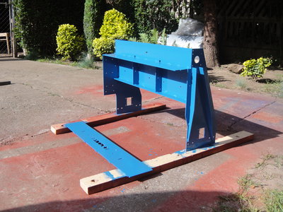

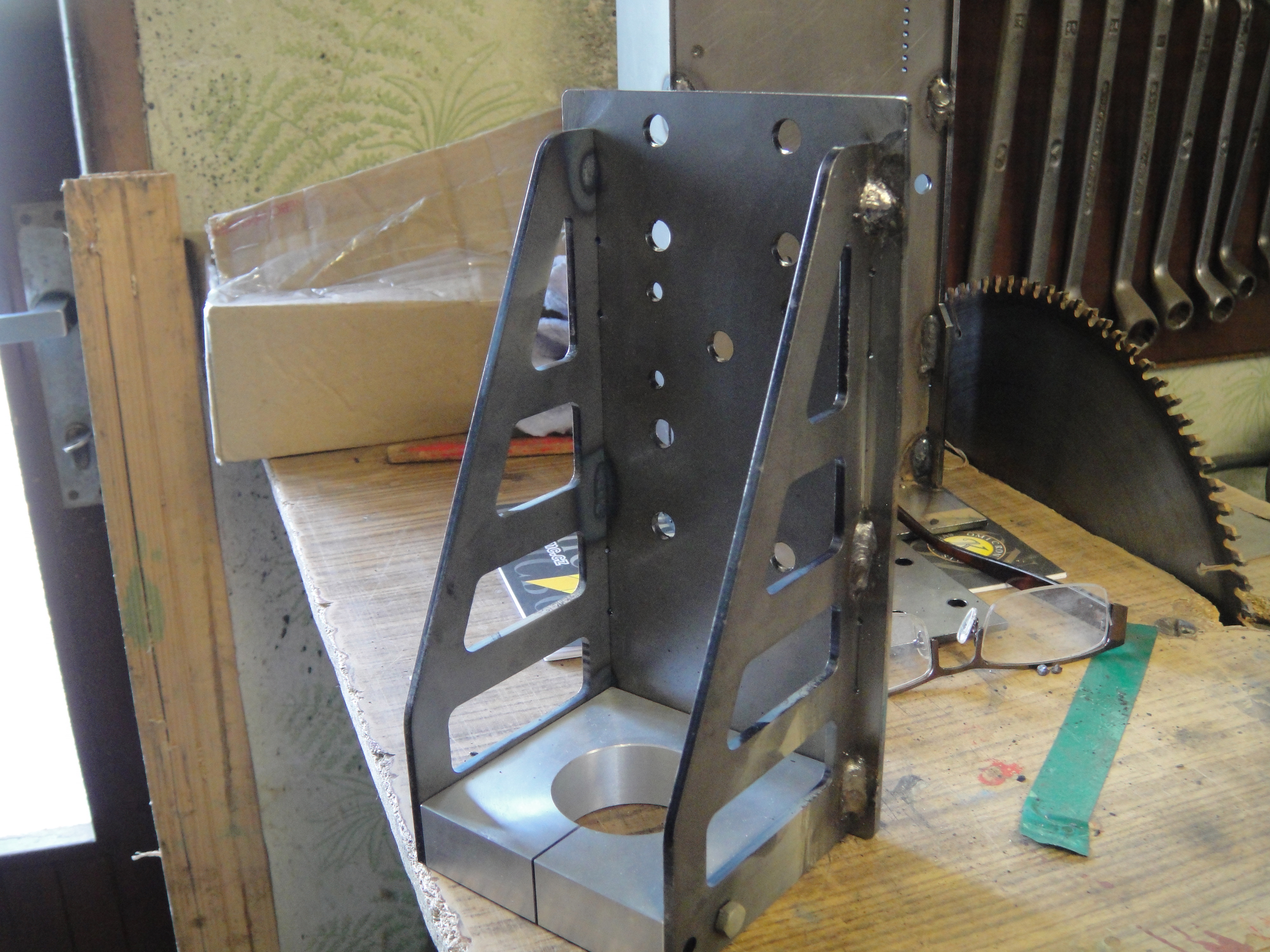

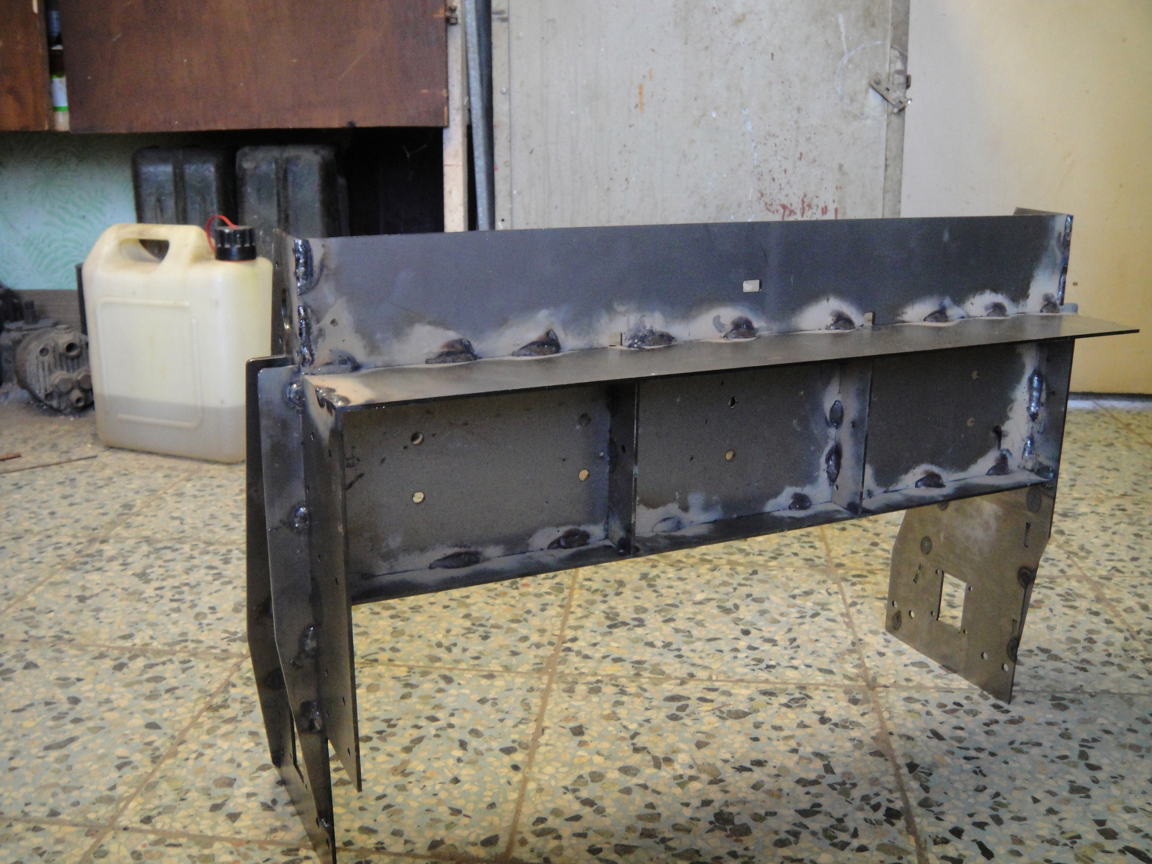

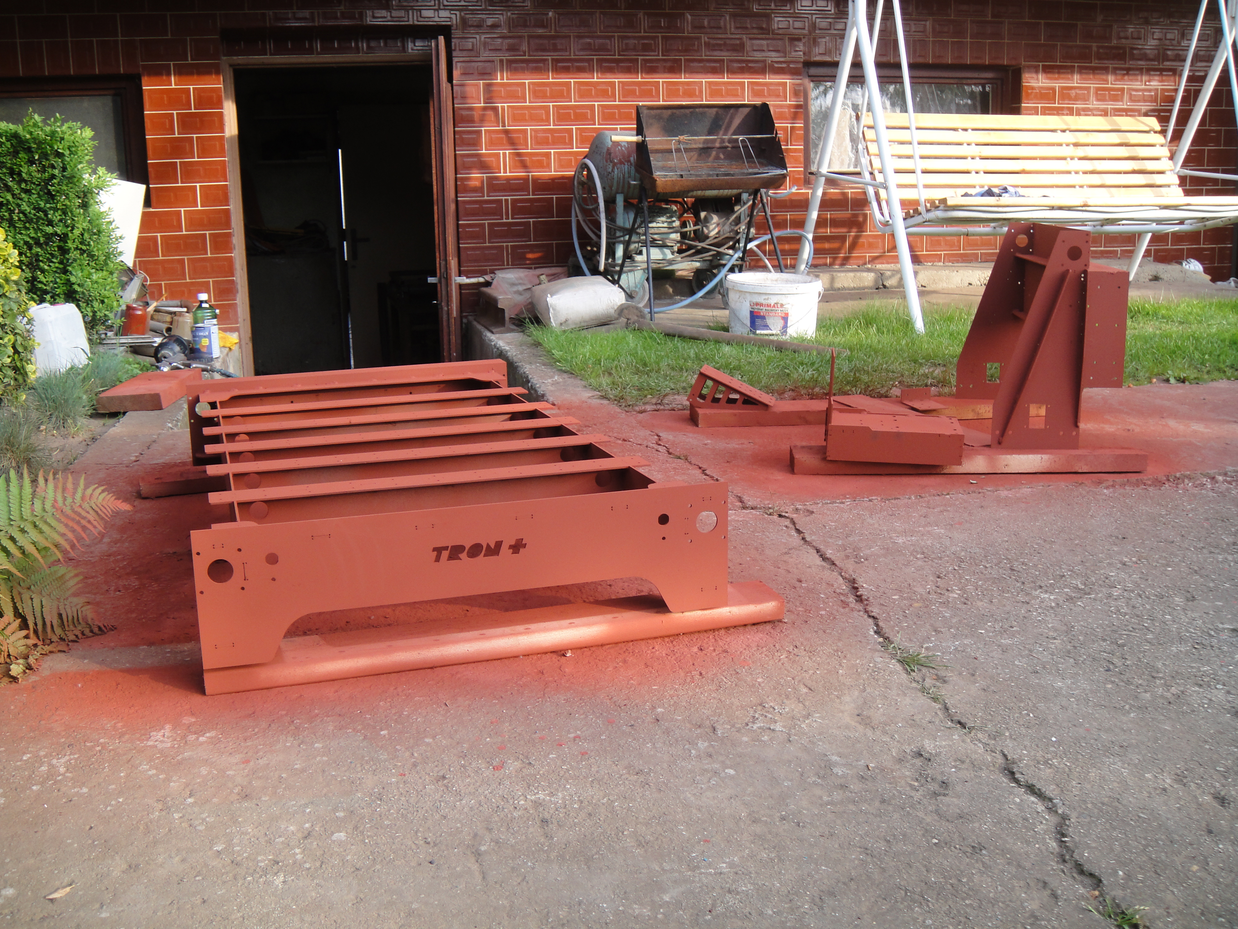

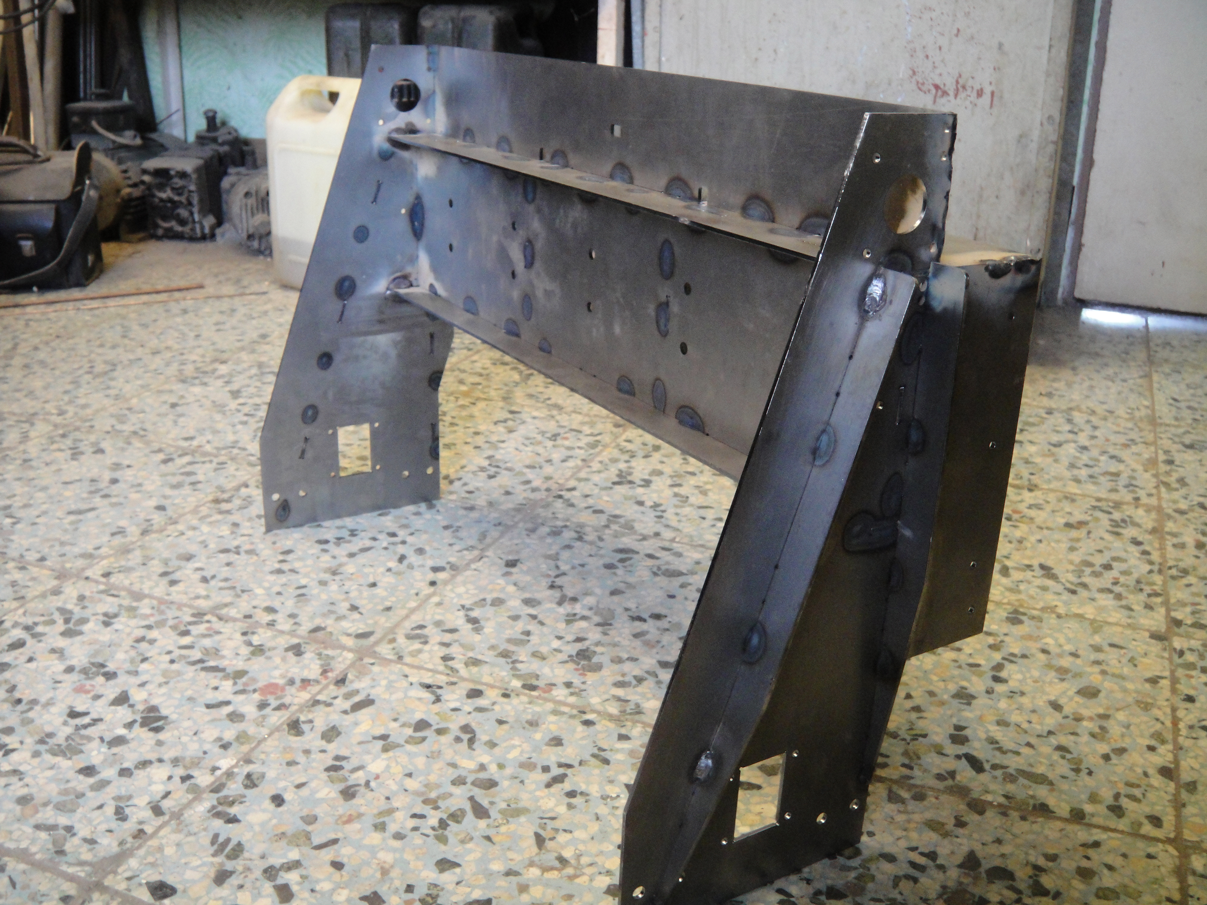

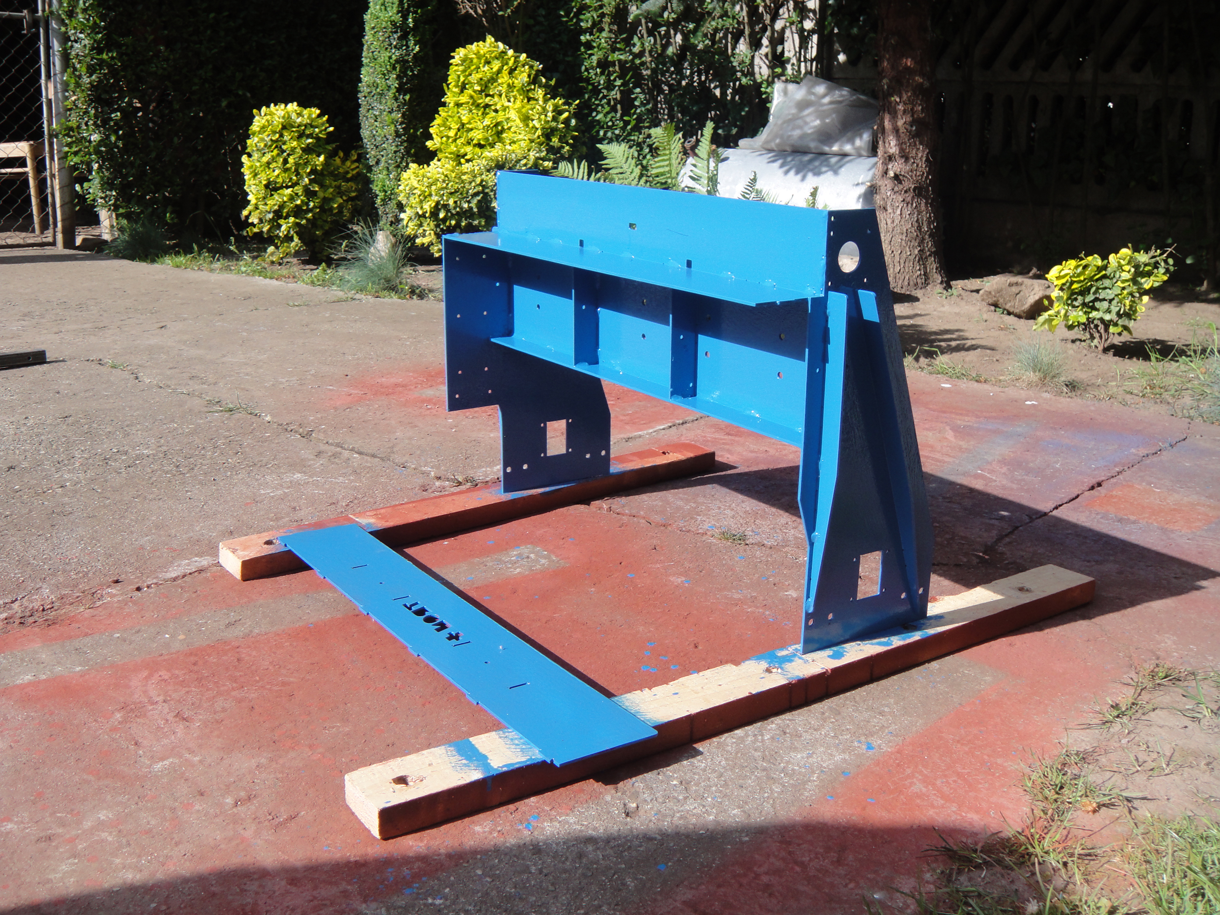

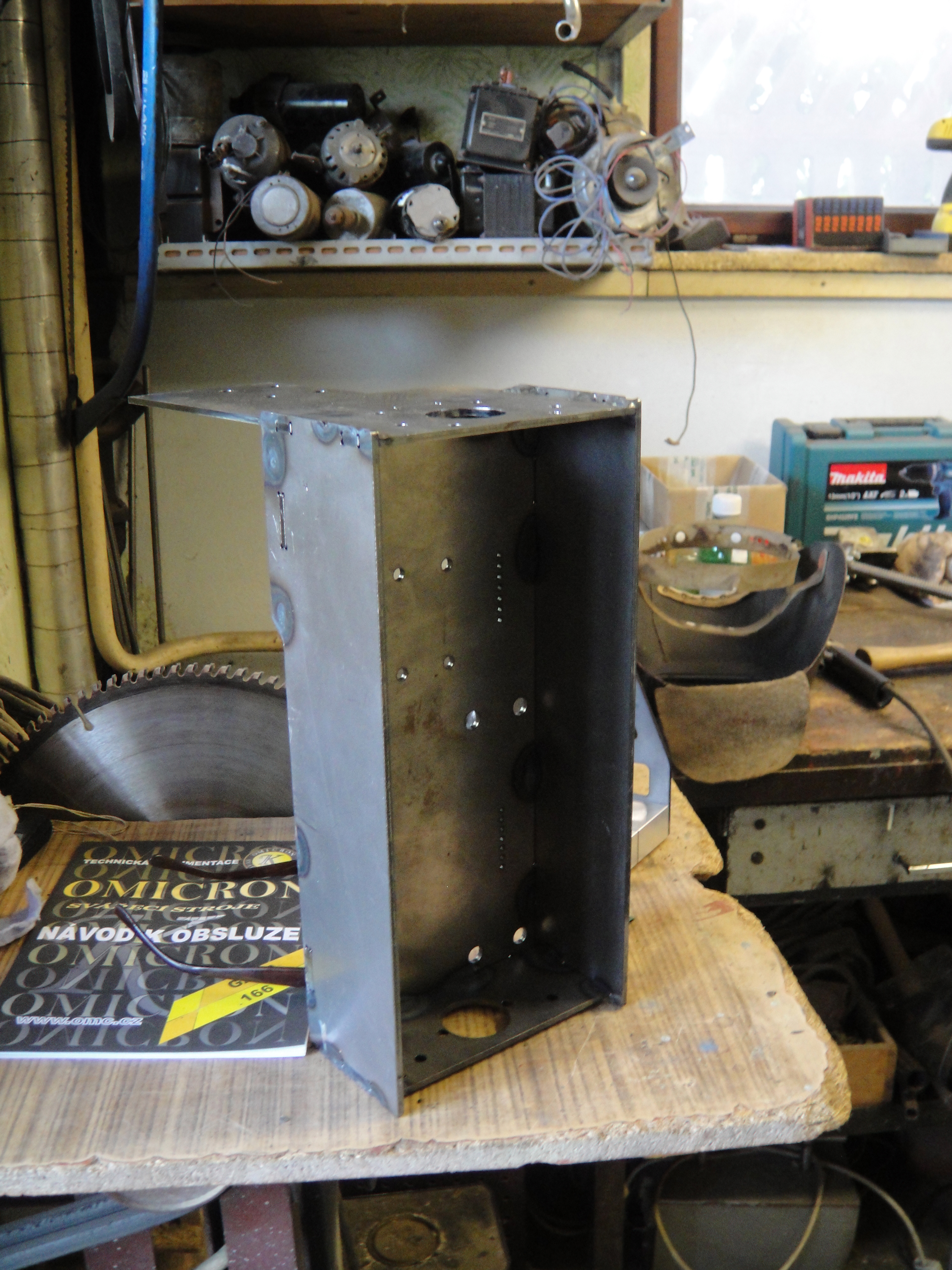

Zapacila sa mi konstrukcia tron+, dufam ze konstrukcia bude dostacujuca na drevo a dural.
Zacal som robit na mechanike a tiez riadenie krokovych motorov.
prikladam nejake foto...

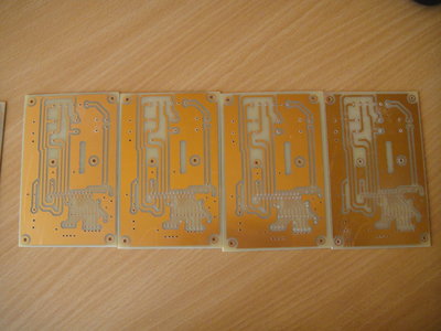

Tu je obrazok vyleptanych PCB na drivery pre krokove motory.Chcem pouzit obvod TA8435H.Je sice pomerne stary, ale mam ich dost nato aby som ich poodpaloval do vzduchu :)
Co sa tyka elektroniky,tak este musim dokoncit oddelovaciu dosku pre LPT.

Záleží na tom co od toho čekáš. Tron je skvělá mašina na naučení se, lze na ní udělat poměrně dost věcí. Pokud máš čas, je to poměrně slušná volba. Udělat se to dá, ale jak říká RaS, po 0,1mm a je třeba hodně radosti a nadšení. . Má prostě své limity a s nima nic nenaděláš. Po zkušenostech, pokud chceš dělat dřevo, vyřeš si zakrytování pohybových šroubů. Nevím jaká jsou vedení na Tron+, ale pokud ty co jsou na klasickem Tronovi a máš ještě možnost, vyhni se jim. To je podle mě ta největší slabina Trona. Ty se tam nikdy neměli objevit.

TA8435 je na motory velikosti NEMA 24 už fakt dost slabá.

Ahoj, vypada to dobře. Koukal jsem ze to mas vareny elektrodou, ty koutaky je podle me lepsi delat nekdy z obouch stran, stejne velky, aby se ti to nenaklonilo ke strane svaru.
Je to hezky :)
filla
Příspěvky: 3523
9. 5. 2014, 9:39
Topol píše:Ahoj, vypada to dobře. Koukal jsem ze to mas vareny elektrodou, ty koutaky je podle me lepsi delat nekdy z obouch stran, stejne velky, aby se ti to nenaklonilo ke strane svaru.
Je to hezky :)
tohle prave nesmis, v tom uzlu by vziklo prilis velke pnuti a svarek by se nenavratne zkroutil

gnat píše:TA8435 je na motory velikosti NEMA 24 už fakt dost slabá.
no je to uz starucky obvod :) budem mat zapojene vinutia do serie na vysie napatie.Necakam od toho zavratnu rychlost, takze by tam mal stacit aj slabsi motor.Pri nizkych rychlostiach nestracaju moc momentu. Kupil som krokace od microconu SX23-1414.Na najdlhsej osi su 2 na ostatnych po jednom.
ak sa dostanem na 30cm/min tak budem rad.
Je to hezky :)
Zdravim,
varil som to tak aby neboly zvary moc viditelne z prednej strany :) Tron ma pekny system v tom ze su na kazdom plechu jazycky, ktore zapadaju do protikusu, kde su diery.Takze som to velmmi silno stiahol a postupne bodoval smerom od stredu. Neviem ci som zvolil najvhodnejsi sposob, ale zdalo sa mi to najvhodnejsie.
Topol
Příspěvky: 429
10. 5. 2014, 10:36
Asi jo, navíc když to drzi a sedi, je jedno jak to spojis :) Navíc ne všude se clovek dostane el. Ja se vyhybam koutakum jak muzu a to mam ne jen na ne EN.

m786 píše:no je to uz starucky obvod :) budem mat zapojene vinutia do serie na vysie napatie.Necakam od toho zavratnu rychlost, takze by tam mal stacit aj slabsi motor.Pri nizkych rychlostiach nestracaju moc momentu. Kupil som krokace od microconu SX23-1414.Na najdlhsej osi su 2 na ostatnych po jednom.
Microcom udává při 48V a 2A pro nízké otáčky 1,2 Nm. TA8435 má doporučené provozní napětí 24V a max. trvalý proud 1,5A.

gnat píše:
Zdravim,
Oni merali momentove charakteristiky so svojimy drivermi.Uvidim ako sa bude motor chovat pri 27V, to napatie dava moj zdroj.Myslim si ze pri vacsej sirke pulzu, resp. pri nizsej frekvencii krokovania nebude nizsie napatie problem.Pri nizsej frekvencii by malo byt dostatok casu na prekonanie indukcie a vytvorenie potrebneho budiaceho prudu.
Ale to je len moja teoria.Uvidim ked to zapojim.S TA8435 urcite nemozem nastavit trvaly prud 2A. :(
