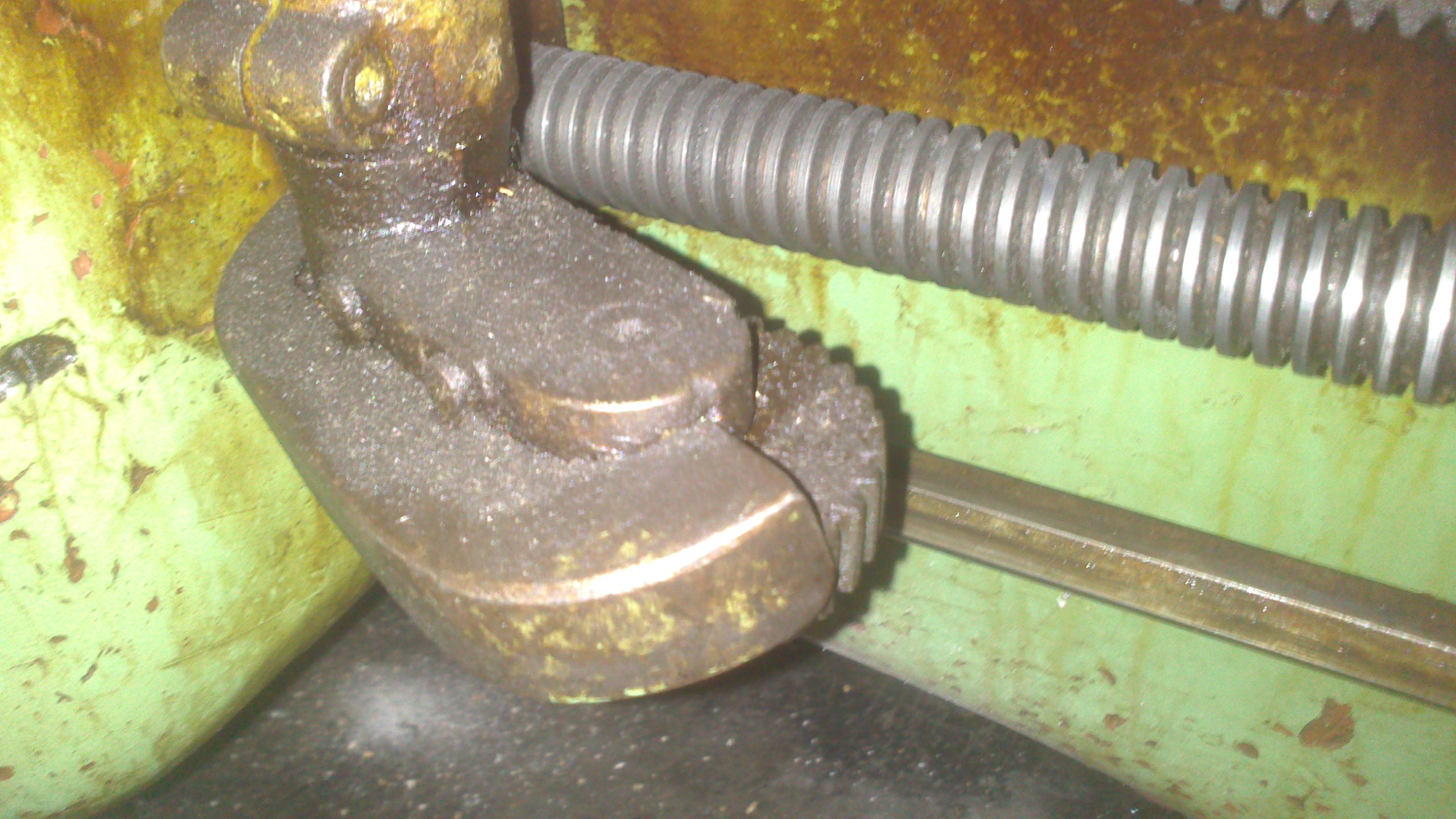

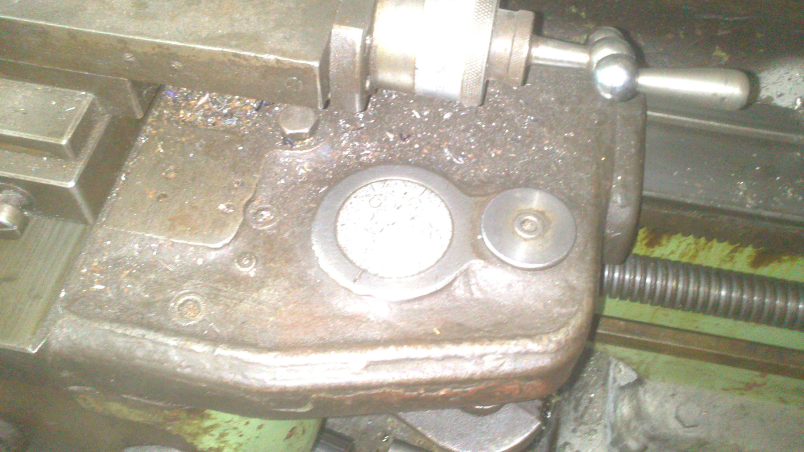

Zdravím pánové,
kamarád přivezl S28 a na supportu je něco :oops: , co netušíme k čemu by to mohlo být dobré.
Snad někdo poradí :D Předem dík
a na tom kolečku (noniu) nahoře jsou pozůstatky čísel
jen pro info to ozub. kolo lze dotlačit na šroub na závity

To budou zavitove hodinky. Popis zde: http://www.c-n-c.cz/viewtopic.php?p=72708#p72708" onclick="window.open(this.href);return false;

Přesně tak pánové jsou to závitové hodinky na přesné najíždění do závitové drážky, pokud si ručně pohneš podélným posuvem .
