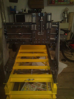

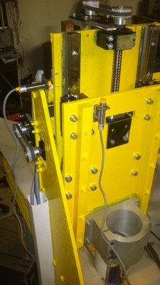

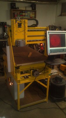

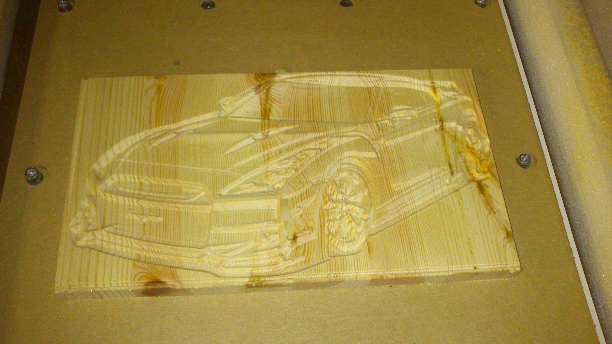

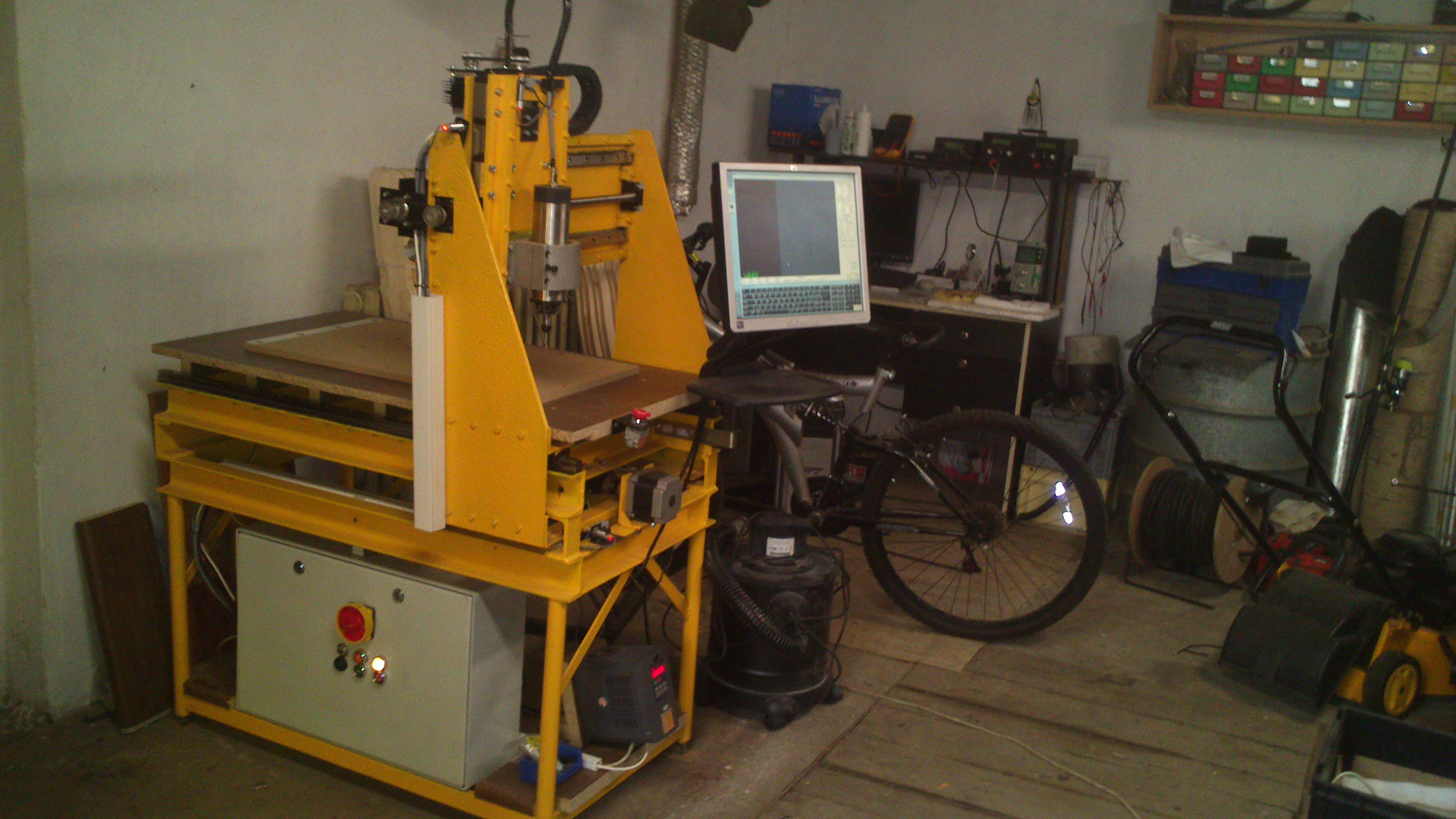

Zdravim vsetkych, takze nakoniec po asi roku montovania a zhanania dielov som sa rozhodol prezentovat moje struhatko :)
dost som sa inspiroval na frezke od Zamiho, ale nakolko cela konstrukcia je zo zelezneho odpadu ktory som mal doma niektore veci by sa dali rozhodne urobit lepsie :) s tym ako to nakoniec cele funguje som celkom spokojny az na portal ktory sa pri viac ako 30mm/s cely roztrasie.budem dorabat este trojuholnikove vyztuze medzi bocnicami portalu a Xovou platnou.

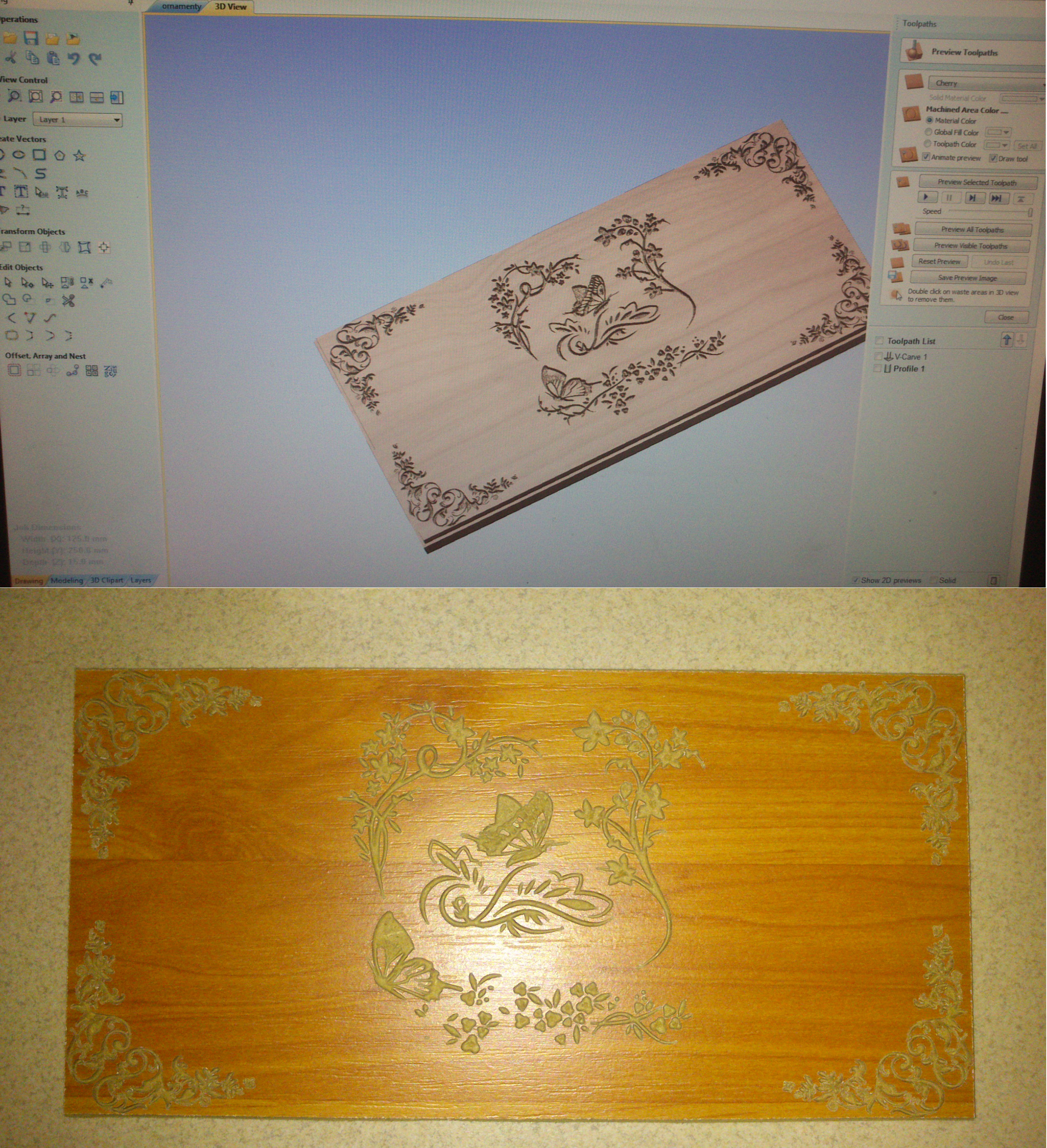

tak parada ;]
kurna hosi co to mate za CAD/CAM soft na generovani drah tech 3D reliefu?
filla
Příspěvky: 3523
14. 5. 2014, 2:00
tmxatcoxlab píše:tak parada ;]
tipuji http://www.vectric.com/products/vcarve-pro.htm" onclick="window.open(this.href);return false;

15. 5. 2014, 6:46
ano je to generovane v Aspire 4.0

Sakra chlapi, děláte mi radost..... :)
To příčné zavětrování portálu je opravdu potřeba.....

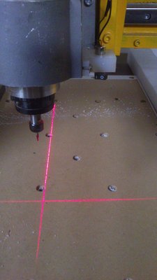

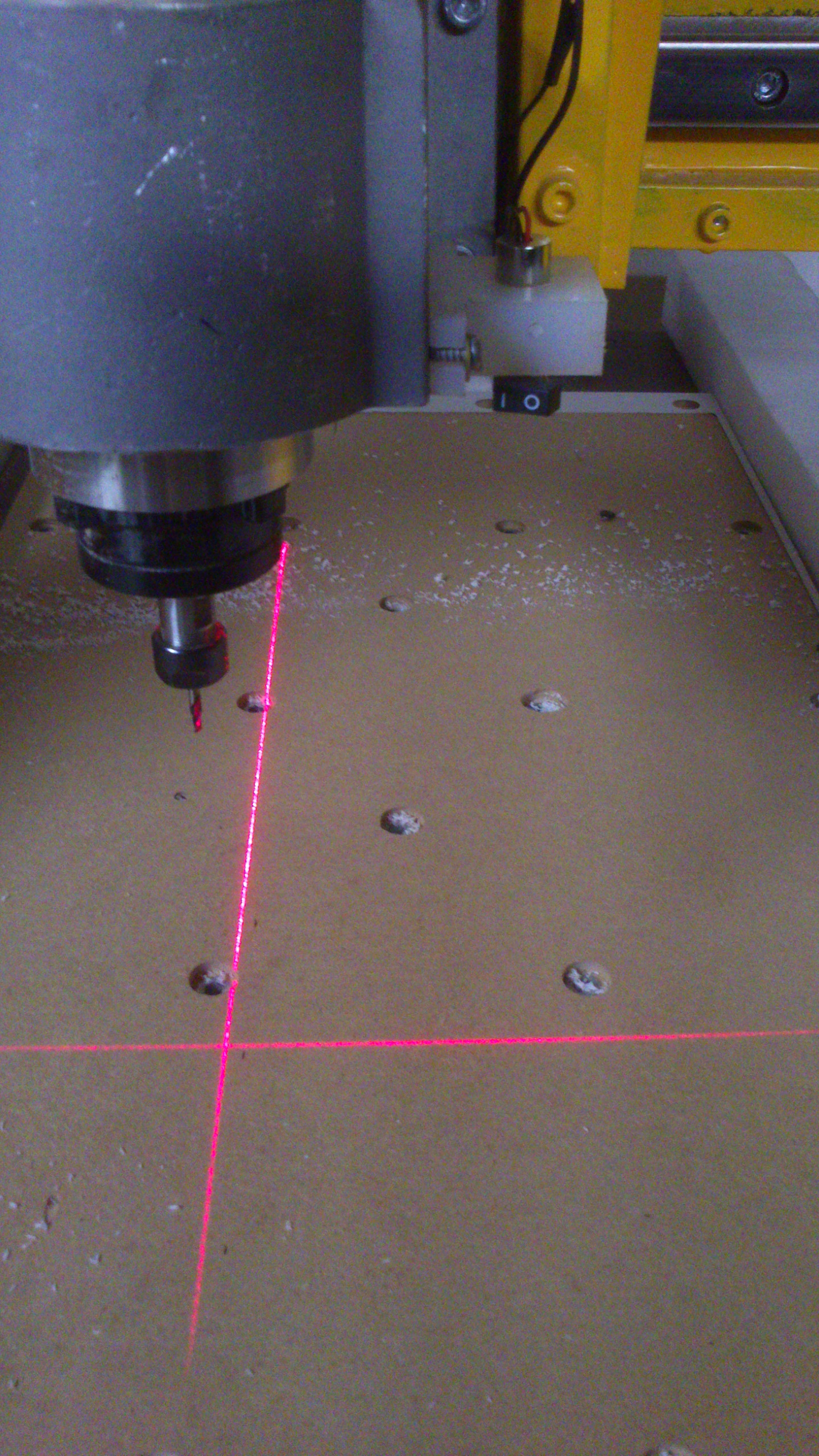

dnes som dorobil krizovy laser na nadstavovanie obrobku pri upinani, pripadne na ulahcenie nadstavenia nuloveho bodu.je z dvoch ciarovych laserov upnutych na drziaku vretena, takze vzdy mieria na stred frezy pri akejkolvek vyske Zka.

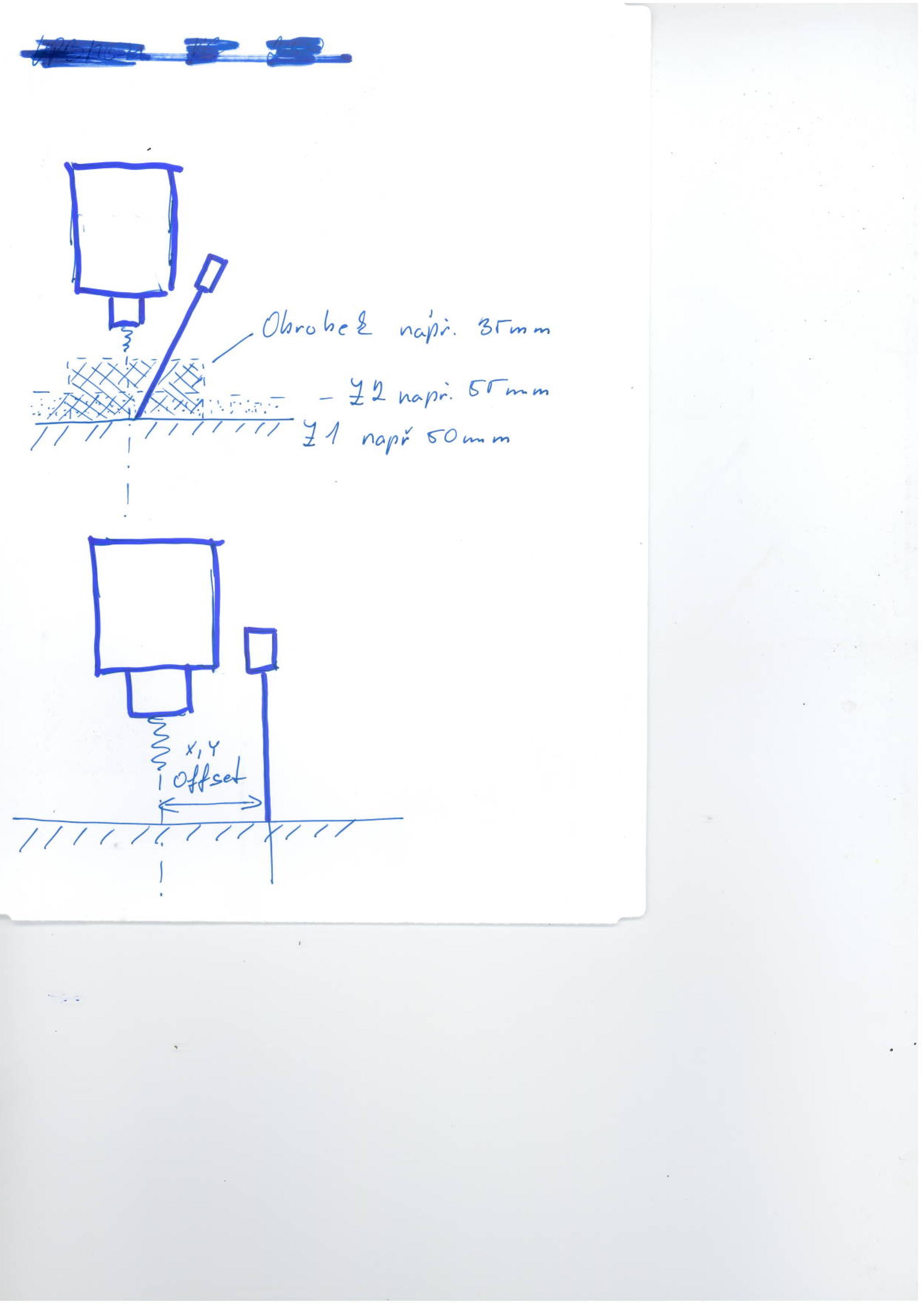

minicico píše:dnes som dorobil krizovy laser na nadstavovanie obrobku pri upinani, pripadne na ulahcenie nadstavenia nuloveho bodu.je z dvoch ciarovych laserov upnutych na drziaku vretena, takze vzdy mieria na stred frezy pri akejkolvek vyske Zka.
Zdravím
S tím Laserem se mi to nějak nezdá. Pokud je pod úhlem, tak si myslím, že nemůže ukazovat na střed frézy při jakékoli výšce Z. I kdyby byl pevně ne k držáku vřetene, ale třeba k pevné nepohyblivé části Z, tak si myslím, že to fungovat nebude. Po upevnění obrobku se výška zkrátí a tím posune koncový bod laseru. Musel by tam být nastaven výškový offset Z a ten by se musel při každém zaměřování nastavit na danou výšku nad obrobek. Pokud se pletu opravte mne.
Osobně bych to asi řešil kolmým paprskem z nastaveným offsetem XY, laser by byl na pevné části Z. Obdoba se řešila tady:http://www.c-n-c.cz/viewtopic.php?f=34& ... 30#p135503
Přidal jsem jen takový tužkový načrt.
Pokud je vše jinak tak mne opravte, díky.

Čárový laser funguje tak, že se klasický paprsek pustí na skleněnou tyčku. Díky tomu vznikne skutečná čára (bod se podélně roztáhne). Úhel toho roztažení je například 45stupňů a tak když ho správně nasměruješ, posuv osy Z ti nevadí. Bude se pouze měnit délka čáry, ale křížení tam bude stále.
Příspěvky: 23202
22. 5. 2014, 7:47
jojo
kdyz vemes ten carovej a das ho treba rovnobezne s vretenem a otacis snim podle jeho osy dokud ta cara neprotne treba dirku prve vyvrtanou tim vretenem (tedy nebude v ose)
to same udelas o 90 od vretena tak se ti ty dve cary protnou na te ose vretena

... jak říkají, představuješ si laser pootočený o 90° kolem osy :D ale jako vtip supr :D

robokop píše:jojo
Jasně, takto to fungovat bude, to jsem si neuvědomil, že jsou dva o 90° okolo Z osy. Ale vkaždém případě rovnoběžně se Z. nedošlo mi to a jsem zase o něco moudřejší. Tímto je to opravdu jednodušší než s tím offsetem.
Díky za vysvětlení.

jova píše:Čárový laser funguje tak, že se klasický paprsek pustí na skleněnou tyčku. Díky tomu vznikne skutečná čára (bod se podélně roztáhne). Úhel toho roztažení je například 45stupňů a tak když ho správně nasměruješ, posuv osy Z ti nevadí. Bude se pouze měnit délka čáry, ale křížení tam bude stále.
Ahoj, stále jsem to nepochopil, můžeš to napsat ještě polopatě ji, popř. nákres?
