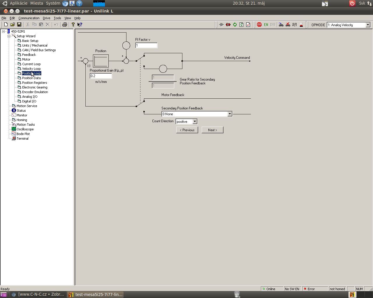

už sa to pár krát rozkmitalo, predpokladám že bude treba zhodiť silovú časť na servodrivri nič iné mi pri doterajších testoch a vysokých vybráciách nezabralo.

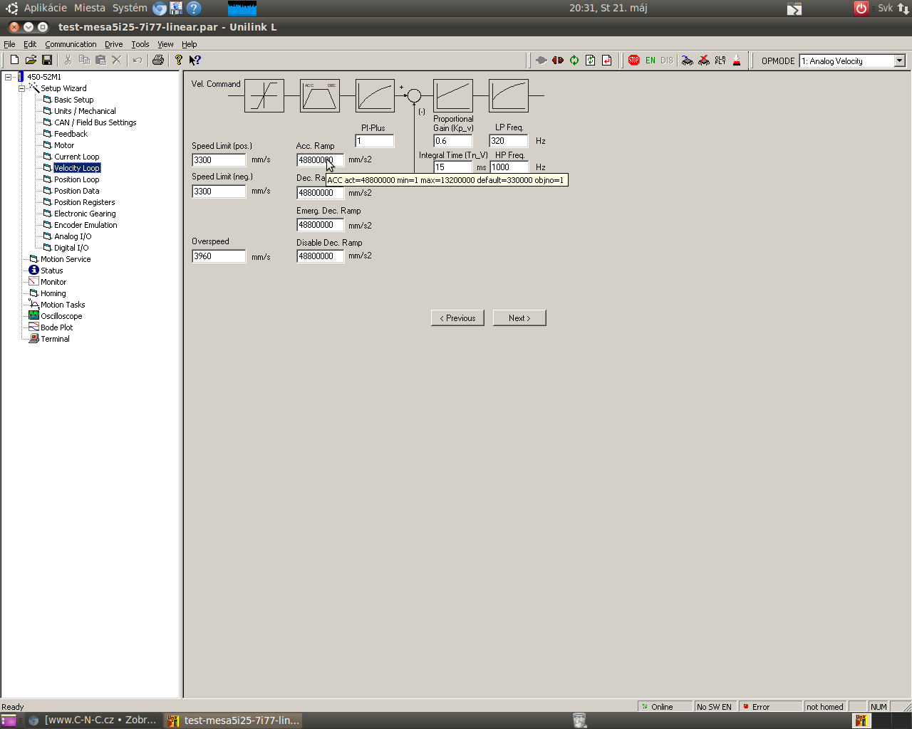

ešte by ma zaujímalo ako nastavujete samotný driver, ja to mám zatial takto:

20. 5. 2014, 7:40
hoď sem screny všech smiček. velocity curent a position, napiš co maš za motor, driver a co stim pohaniš. možna ti poradim.

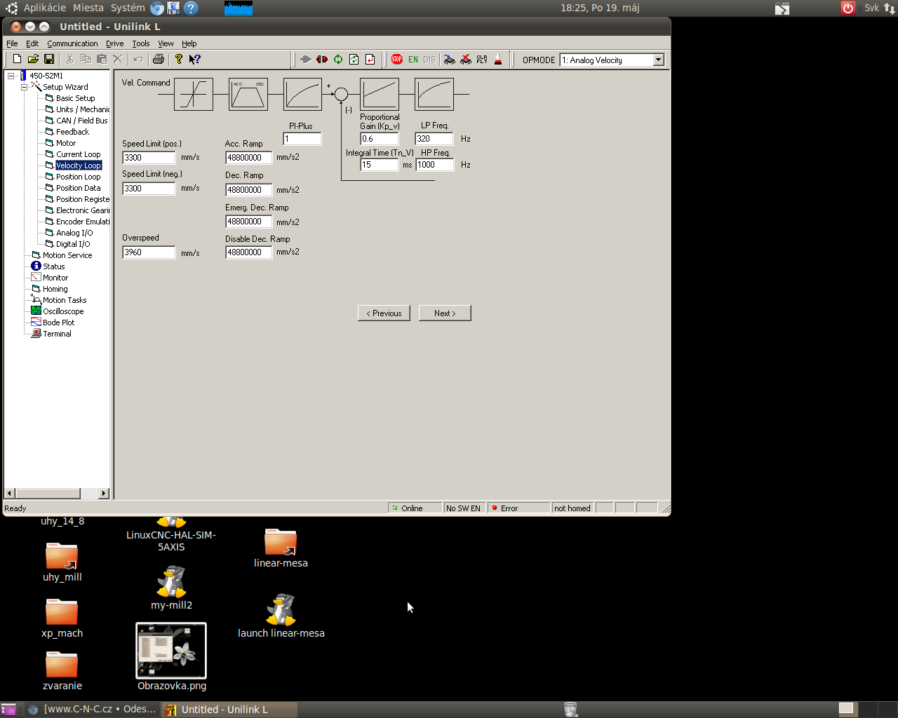

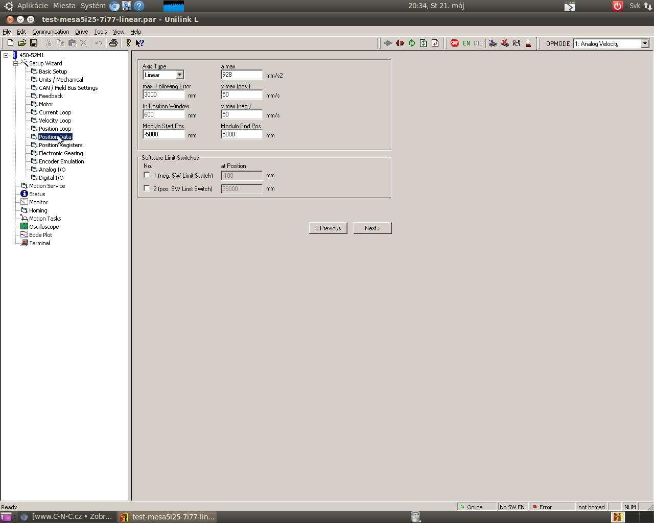

vtomhle screnu maš špatně rampy. tohle je strašně moc dej ta pro začatek 3000
a jak piše Robokop shozením siloviny jej spolehlivě odpraskneš

Kvako1 píše:hoď sem screny všech smiček. velocity curent a position, napiš co maš za motor, driver a co stim pohaniš. možna ti poradim.
použivaš unilink tak předpokladam že maš měnič od šnadra

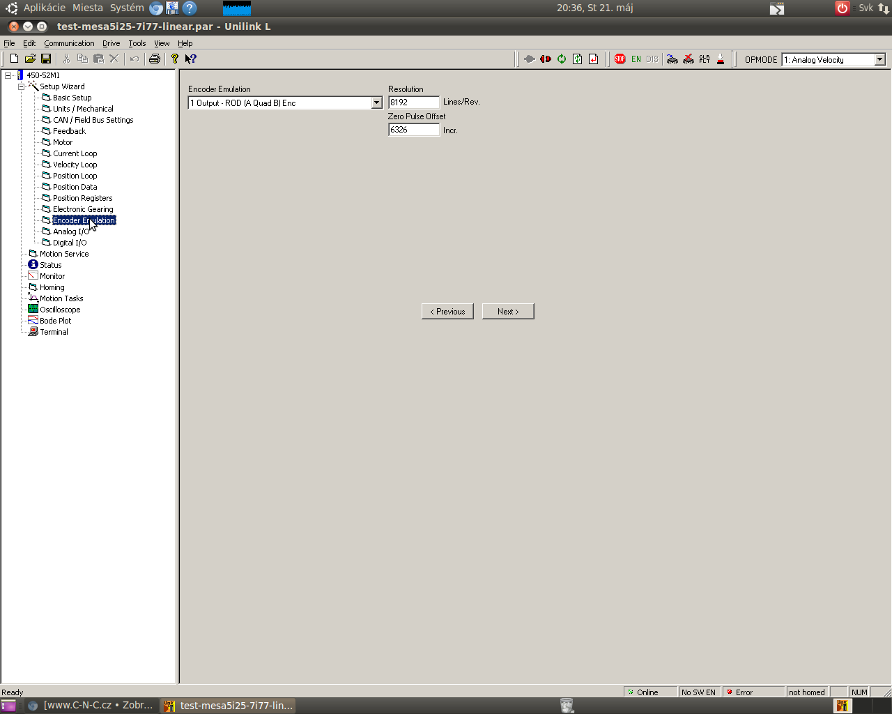

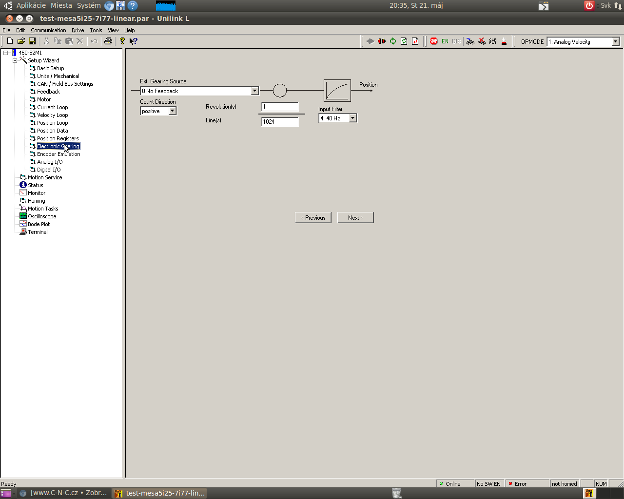

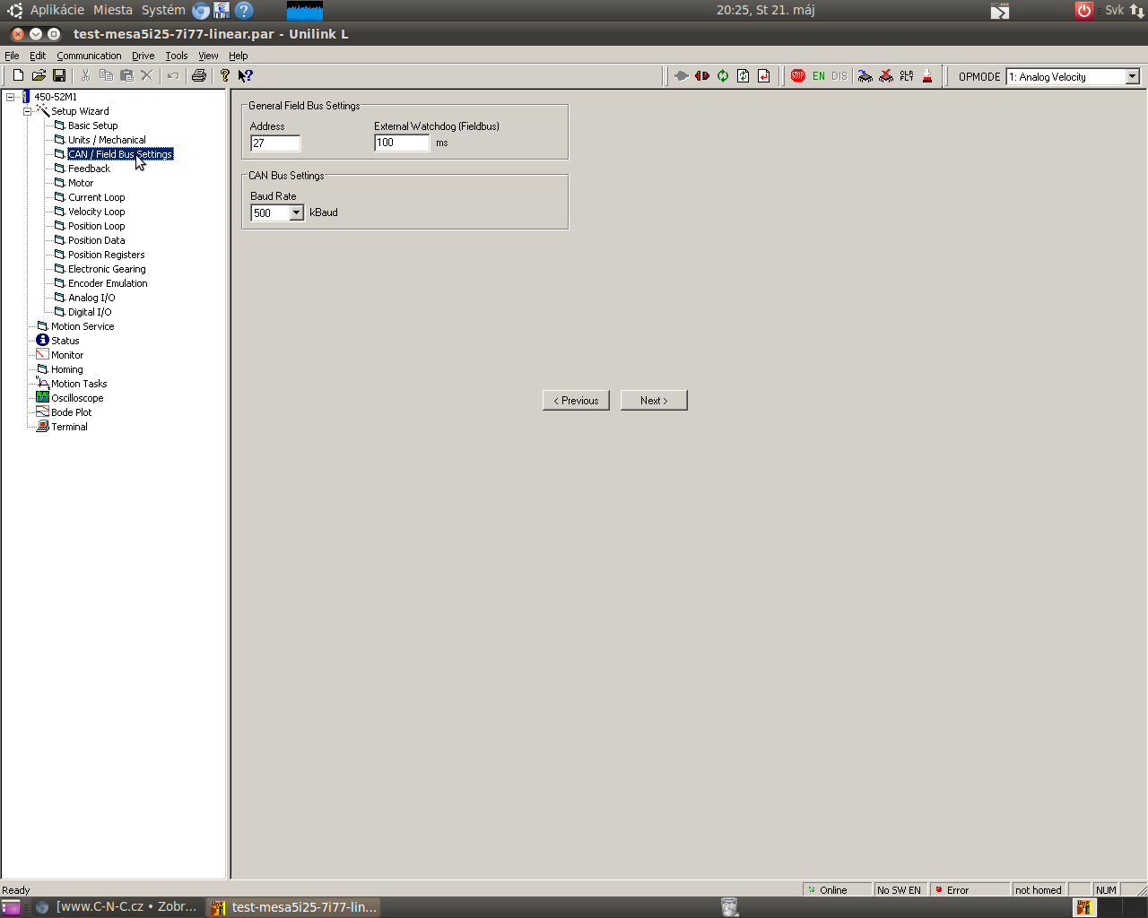

ak pouzivas Unilinnk mozno bude jednoduchsie ak ti sem nahram priamo subor s parametrami:
test-mesa5i25-7i77-linear.par.txt
(5.79 KiB) Staženo 420 x
pre istotu aj hal a ini z EMC:
linear-mesa .hal.txt
(10.1 KiB) Staženo 492 x
linear-mesa.ini.txt
(3.59 KiB) Staženo 406 x

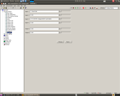

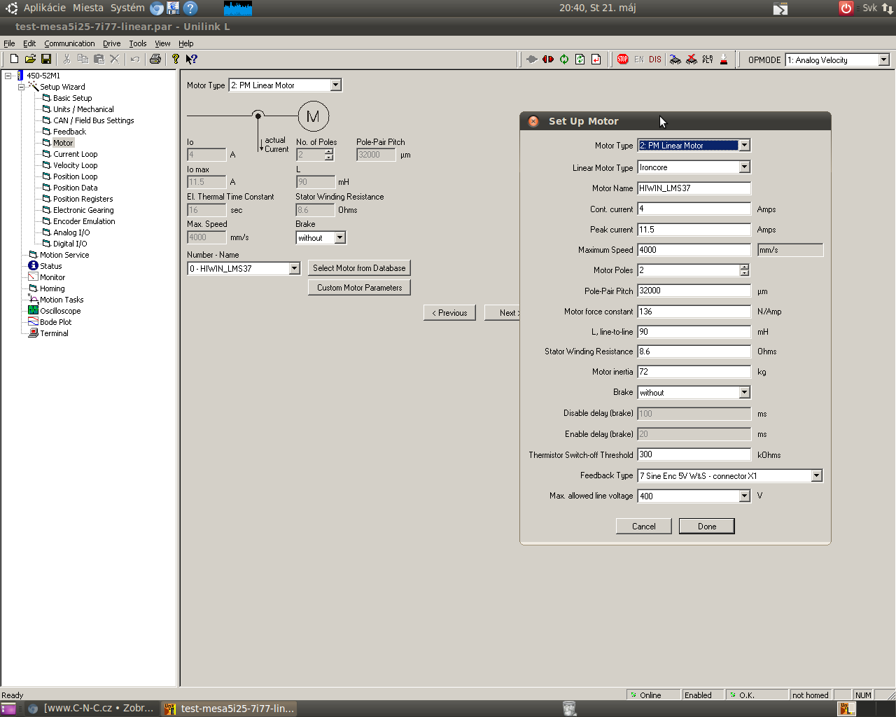

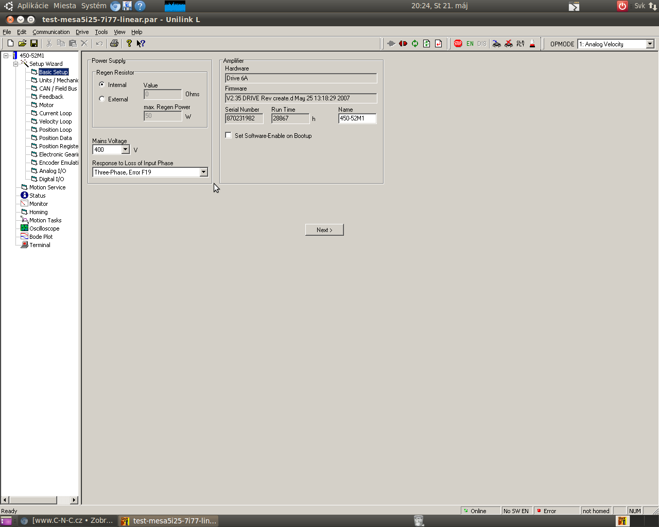

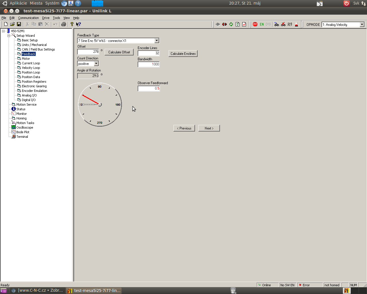

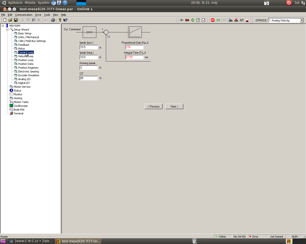

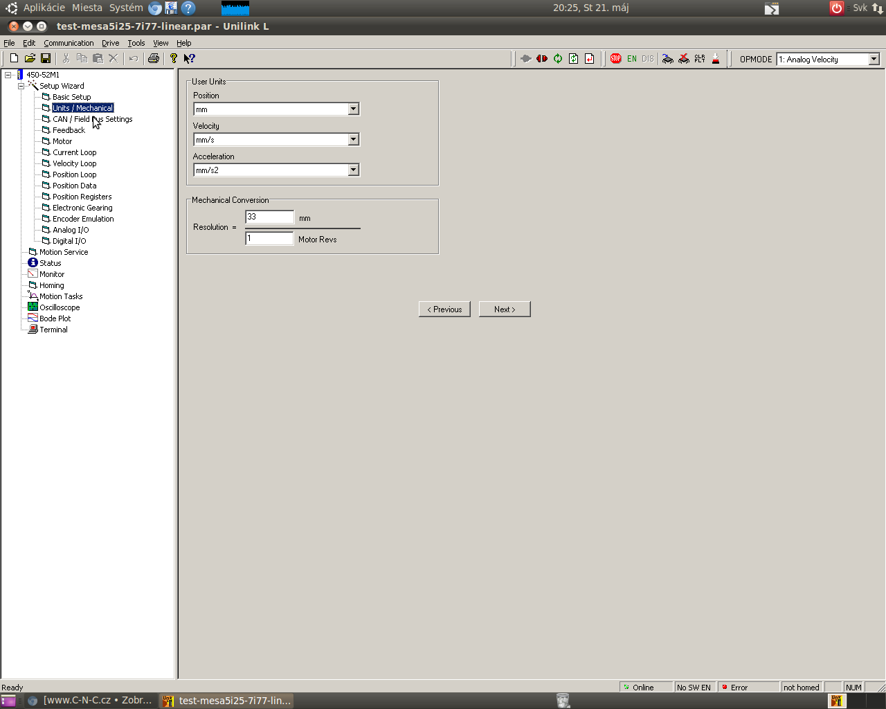

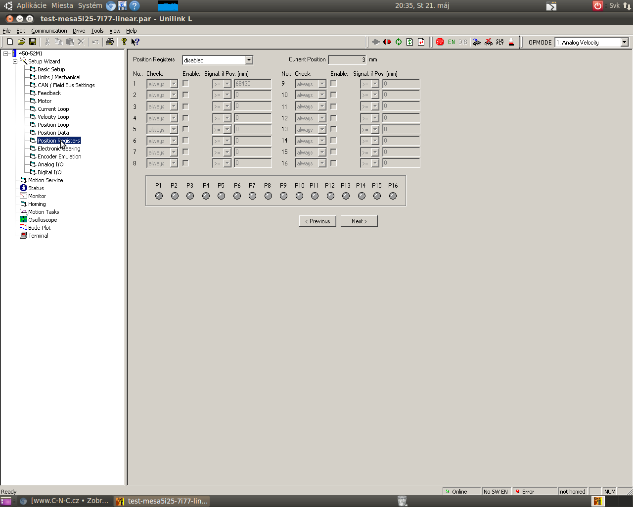

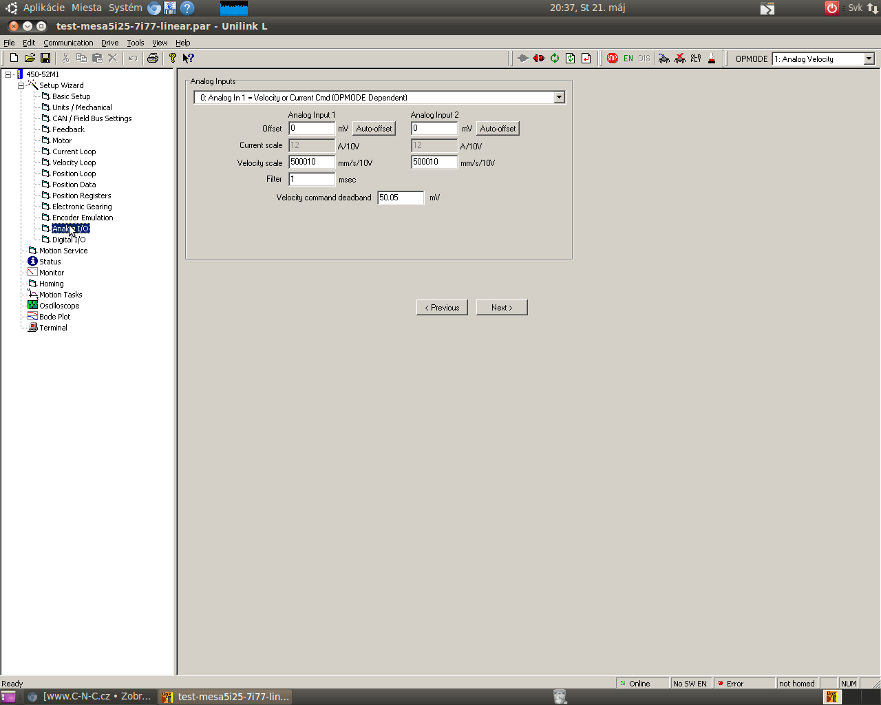

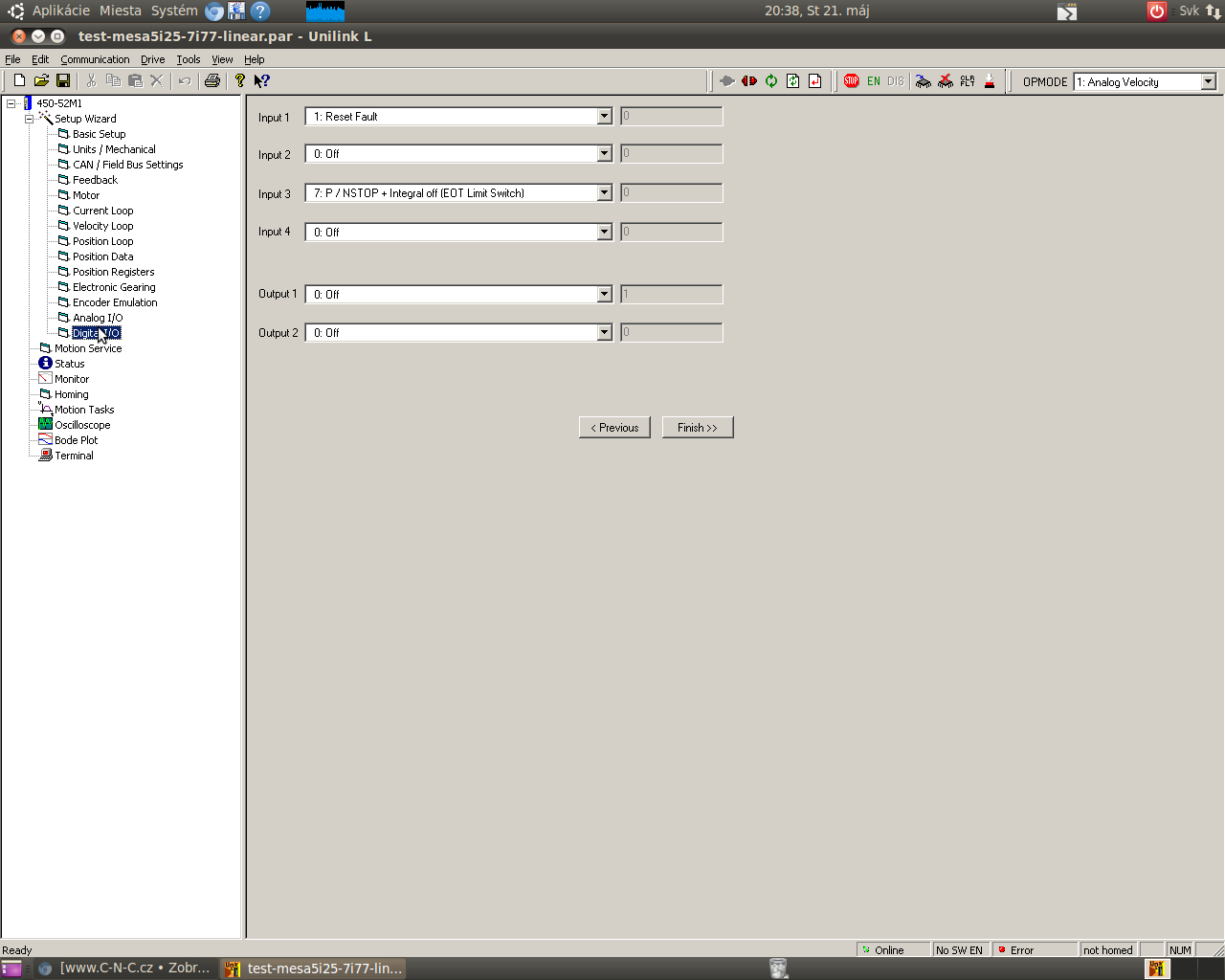

ak nemas po ruke Unilink a je to pre teba jednoduchšie tu su screeny, pri tomto nastaveni mi to chodi pekne pokiaľ ovladanm cez Unilink, ak to skusam z EMC seka to ale kvoli chybnej faze som vela pokusov zatial neurobil a na tie co som urobil sa nedokazem spolahnut:
Rampy som nechal nastavene na 4880000 m/s2 pretoze default je tu 330000 m/s2 a pri Unilinku sa to netvarilo nestastne :oops: nastavim tam pri dalsich testoch 3000

to maš linearni motor ?
pokud jo, tak je novej , nebo starší ?
podivam se ti na to v neděli, mam teť strašně malo času.
ale jenom hned na začatku maš strašně velké rampy ACC, DEC ,rozběhu a doběhu. dej tam tak 10 000 pro začatek.
a přoč tam maš tu mechanickou konverzi ?
pak další možnost proč to kmita muže být v kolejnicích , pokud je to linearni motor. stačí mala vule a rozdrnčí se to.
Kp-p dej na skoušku na nulu.
to jenom tak v richlosti. v neděli na to juknu.
