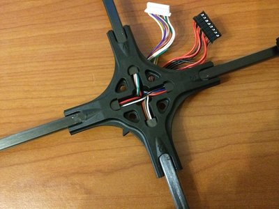

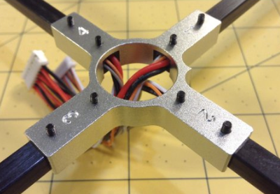

Dobrý den,
omlouvám se, pokud je to nováčkovský dotaz, ale vůbec nevím, kde začít. Potřeboval bych vyrobit dílec (hliník nebo nějaká lehká a pevná slitina), podobný jako je v příloze. Velikost toho dílu je cca 8 x 8 x 1 cm.
Pokud by se realizovalo, dodal bych kompletní výkres / model pro CNC.
Výkres zatím není připraven, spíše jde o to, kdo by to mohl vyrobit a za kolik, alespoň orientačně, v kusové výrobě (1 či 2 ks). Nechce se mi samozřejmě dělat precizní výkres, dokud nebudu alespoň vědět, jestli to může stát 300 nebo 3000 kč.. ;)
Druhý dotaz je spíše na to, zda je v Praze/okolí nějaká firma, která je ochotná se tím zabývat, je mi samozřejmě jasné, že to není moc atraktivní zakázka, takže to možná bude ještě větší překážka..
Díky všem za tipy!

Já bych ti ten díl udělal za 1000Kč i s poštovným. Povrch by byl jen od obrábění, tenhle je nejspíš odlitek s povrchem od jiskřené dutiny. Ale nejspíš budeš mít lepší nabídky.

ono by to chtělo hlavně fotku z druhé strany, taky tam ty černý tyčky můžou bejt zastrčený a může to bejt dutej profil pak se frézařské nabídky jen pohrnou :D

To vypadá na quadrokoptéru. bude to profil do účka, kde jsou připevněný ty tyčky. IMHO ta díra uprostřed je na kabelář od elektroniky, co bude zvrchu

Je to samozřejmě na AR Drone kvadrokoptéru - zespoda je plasotvý držák kříže, do kterého jsou zasunuté karbonové profily s kabeláží. Proto poptávám nějaký odolnější materiál, protože už jsem to 2x měnil a je to docela drahá sranda, tak jsem chtěl něco odolnějšího :)

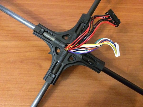

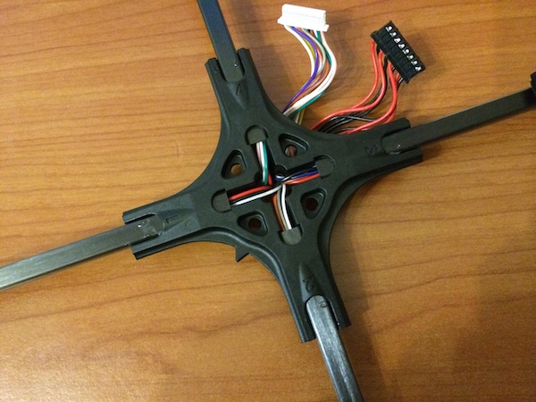

No, to co je na původním obrázku je vlastně už něčí vylepšení, original je plast, i když houževnatý. V příloze nyní foto originálu, když byl v celku:
Problém hlavně je, že jsou ty vodiče spojené do konektorů, které nechci rozebírat a rozpojovat, takže se to musí z originálu vylámat/vyštípat, a do nového dílu pouze zapustit a uzařít - nelze pouze udělat kříž, do kterého se vše zasune ze stran.
20. 5. 2014, 9:19
Pokud tě baví něco lámat a jinak ničit, tak prosím.
Ale z těchto konektorů s vysokou pravděpodobností půjdou bez problému vytahat dráty po pinech (samozřejmě vratně). Kdybys to nafotil líp, tak to bude úplně jasné. Tak pokud si dráty označíš lihovým fixem, nemůžeš mít žádný problém.

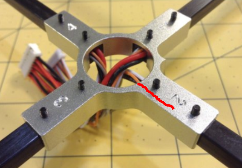

Čistě ze zvědavosti -- odhaduju to dobře, že se začne šířit trhlina podél červené čáry, až to nakonec praskne?

já bych řekl, že ano. A pokud je to nějakej dementní odstřik, tak to bude praskat neustále. Přitom by to stačilo udělat z nějakého laminátu či karbonu, a drželo by to, tedy pokud s tím majitel "brutus" neflákne o zem...

Taky si myslím že 2 uhlíkové desky ( jedna nahoře a jedna dole) by bylo řešení, navíc jsem to tak už mnohokrát viděl.

přesně tak, navíc to bude i pevnější, protože to může být silnější při stejné váze
a jak psal Mex, ty konektory se dají rozebrat bez zničení, stačí i silnější jehla, a odbloknout piny z plastu a na kousek papíru si to namalovat.Ono stačí jen jeden konektor, bo všechny bývají stejně zapojené. A tak se to i montuje, nejdříve se napinují dráty, ty se protáhnou trubkou a pak napíchat do konektrou.
