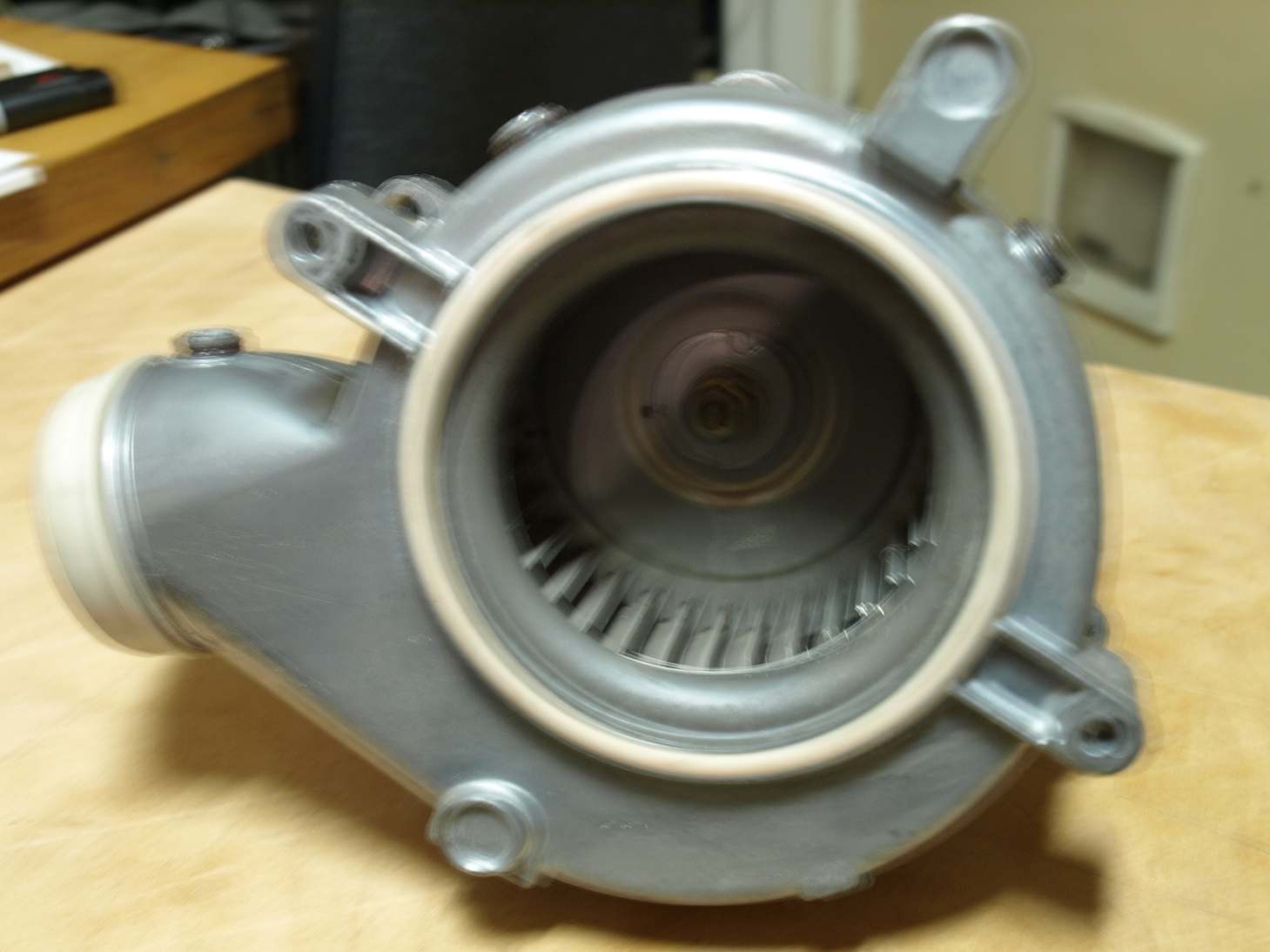

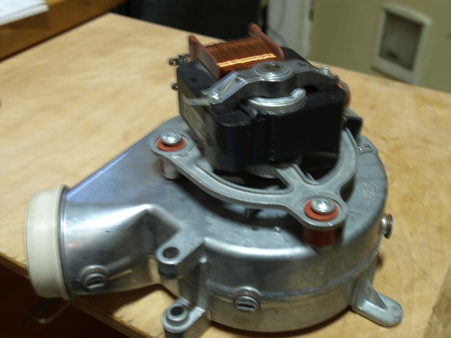

Hades
Příspěvky: 1196
Bydliště: Praha; Mimoň
30. 5. 2014, 10:45
nevím, jak to má lubbez hlučný, ale já před časem vylosoval ve sběrně zánovní turbínku s asynchroním motorem. Průměr to má cca 37cm, a když jsem to připojil na hadici, dokázalo to zabouchnout dveře.Hluk je jen od proudění vzduchu, asynchron není slyšet.
Dnes to mám na číňanskej hračce, jen nádoba s aktivním uhlím a 5cm kamené vlny, tak dokonalou bednu jak lubbez nemám, ale já nemusím řešit sousedy a ten rockwool jednou za čas hodím do sběrného dvora. Měním tak 3-4x do roka, ale je to hodně podle toho, co pálíš, to už se tu probíralo. Třeba ABS ti to dokáže pěkně zasrat, zrovna tak třeba guma na razítka.
Neperu to jak lubbez, balík mi stojí cca Kč 900,- a je toho 7m2, ale já mám jiný materiál.
p.s.
fotky jsou z mobila, tak nic moc :(
no a jak už se tu také řešilo, je jedno jak velký a výkoný laser máš. Ať je malý (40W), nebo velký (klidně i kilowatu), všechny smrdí stejně, ať pálíš, co pálíš.
A nejlepší je právě to ABS nebo plexisklo... to zasmradí dům přez troje dveře, ať odsáváš jak chceš a kam chceš :lol:
