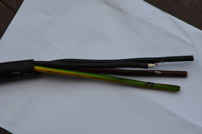

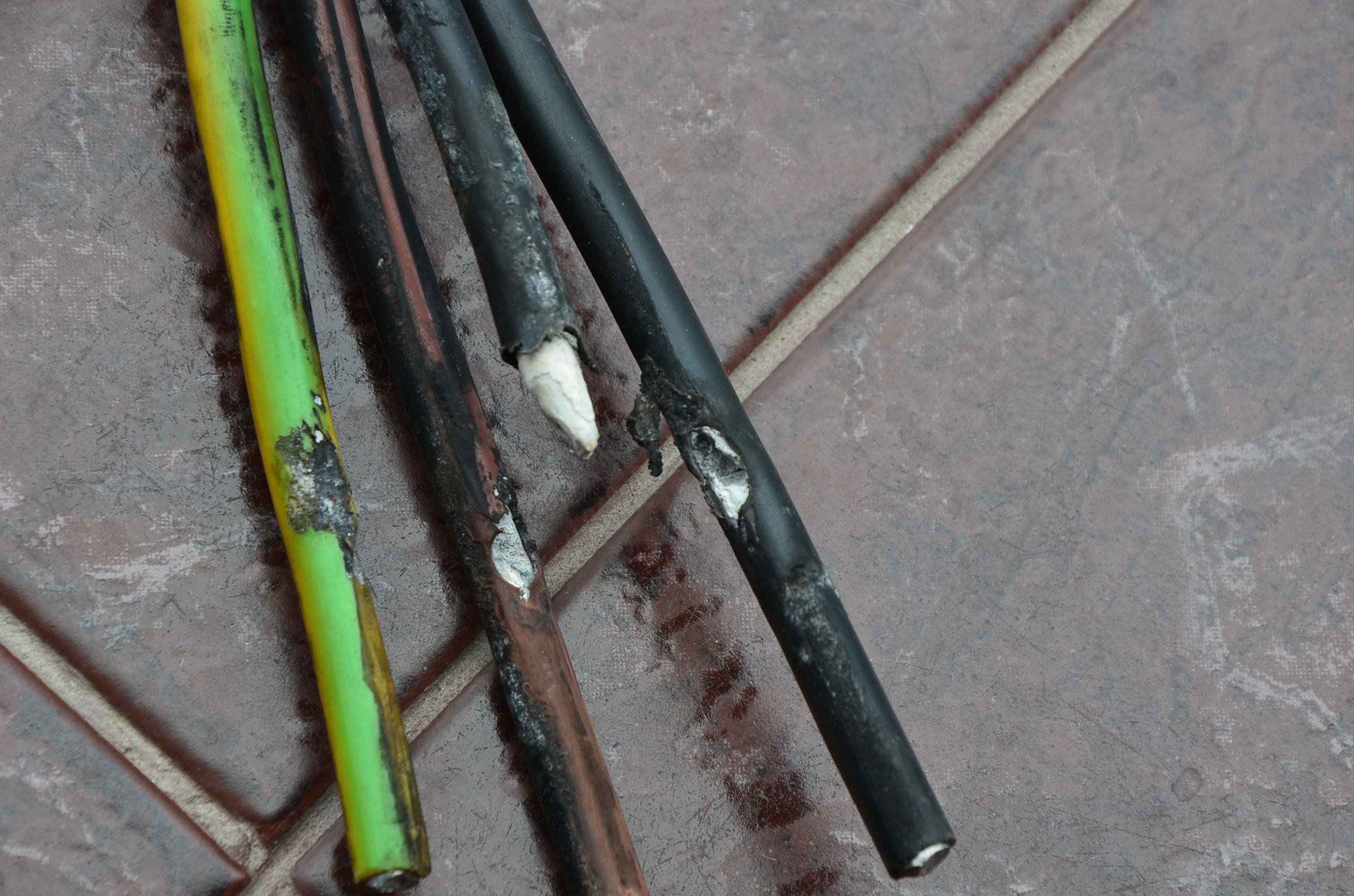

Co může udělat vlhkost ve zdi ve spolupráci s poškozenou izolací (možná i několikaletou) a kabelem AL o průměru vodiče 5,8mm je patrno z přiložených snímků. Je možno říci, že i "úplně" přerušený černý vodič při měření bez větší zátěže ukazoval fázové napětí. Občasný skrat mezi vodiči vyhazoval pojistky na sloupu.
Závada byla objevena po několika měsíčním zjišťování proč sem tam se poškodí pojistka v sloupové pojistkové skříni. Většinou v padání se dvě střídaly, nebo nepadala jenom jedna. Poškozené (jiskřící) místo s přesností několika centimetrů bylo nakonec určeno pomocí přenosného radia a zapnutého elektrospotřebiče během doby kdy držely pojistky. Po vysekání kabelu ze zdi byl použit "soubor pro opravu kabelů". Vše prozatím drží.

pepad píše:Poškozené (jiskřící) místo s přesností několika centimetrů bylo nakonec určeno pomocí přenosného radia a zapnutého elektrospotřebiče během doby kdy držely pojistky.
To: "pepad"
bohužel jsi asi odstranil jen následek, nikoliv příčinu...

Podařilo se zastavit vzlínání vody do nadzemní zdi? U mne se jedná o neodizolovanou zeď ve starém sklepě, přívod ze sloupu je veden ve výkopu a otvorem ve zdi. Můj příspěvek hlavně reagoval na "záhadné" problémy s elektrikou. Běžným měřením (i pracovníkem od dodavatele elektřiny) se nic nepodařilo zjistit. Poškozená část kabelu byla v prostoru sklepa před hlavním jističem.
