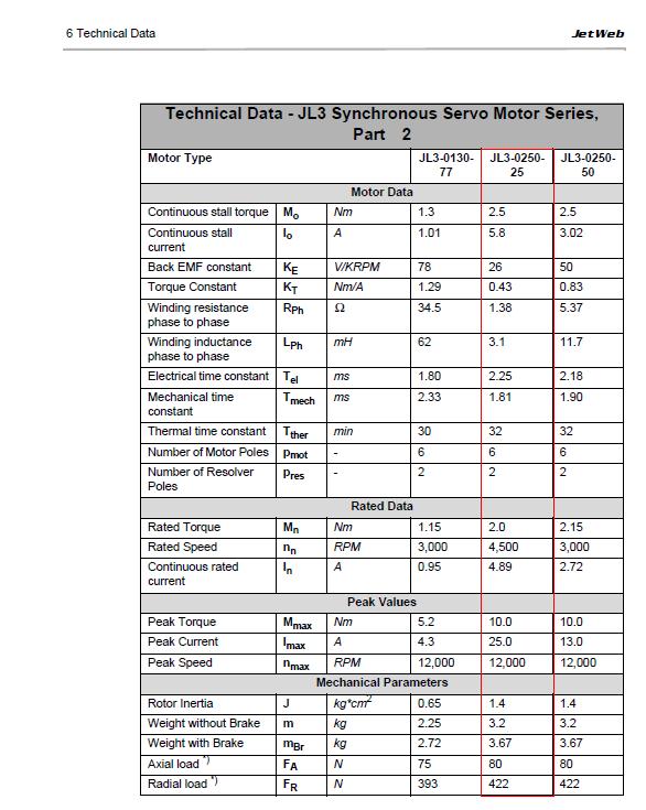

Prosím vás poradí mi niekto ?
Pôjde roztočiť toto servo frekvenčným meničom?
Tu sú parametre :
Toto je štítok motora z netu jediný rozdiel je že na mojom je In - 4,9 Aeff

toto obycejnym menicem patrne nepujde
nemuzes michat synchroni a asynchroni motory/menice
kup si k tomu regulerni servozesilovac

OK dík za radu až teraz som si všimol ten synchrónny servomotor.
