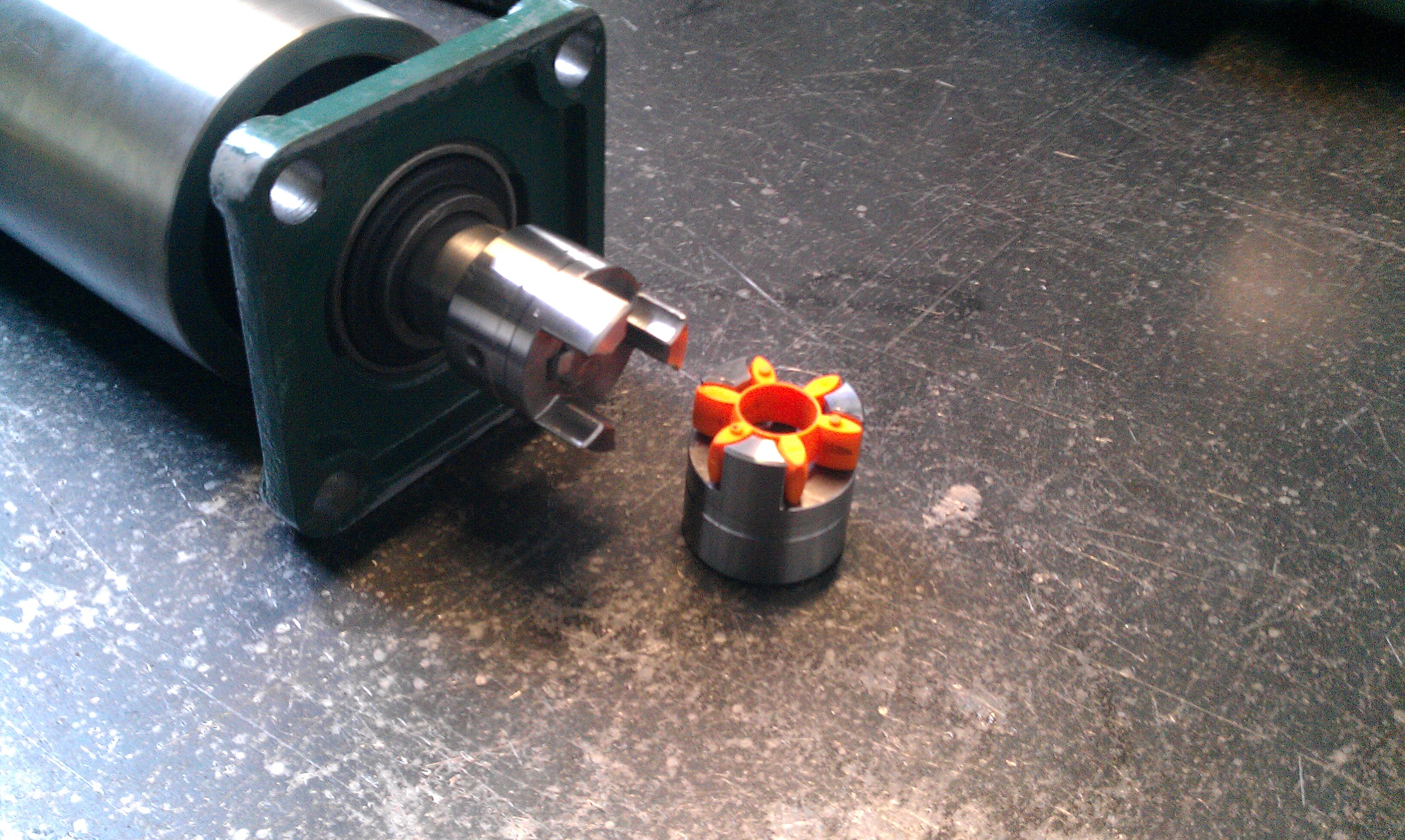

Existuje nějaká pružná spojka na hřídel o průměru 30,00mm?
Musím propoji válec s převodovkou, zákazníkovi se moc nelíbí že je válec dopravníku přímo v převodovce. :shock:

hledej treba u KTR

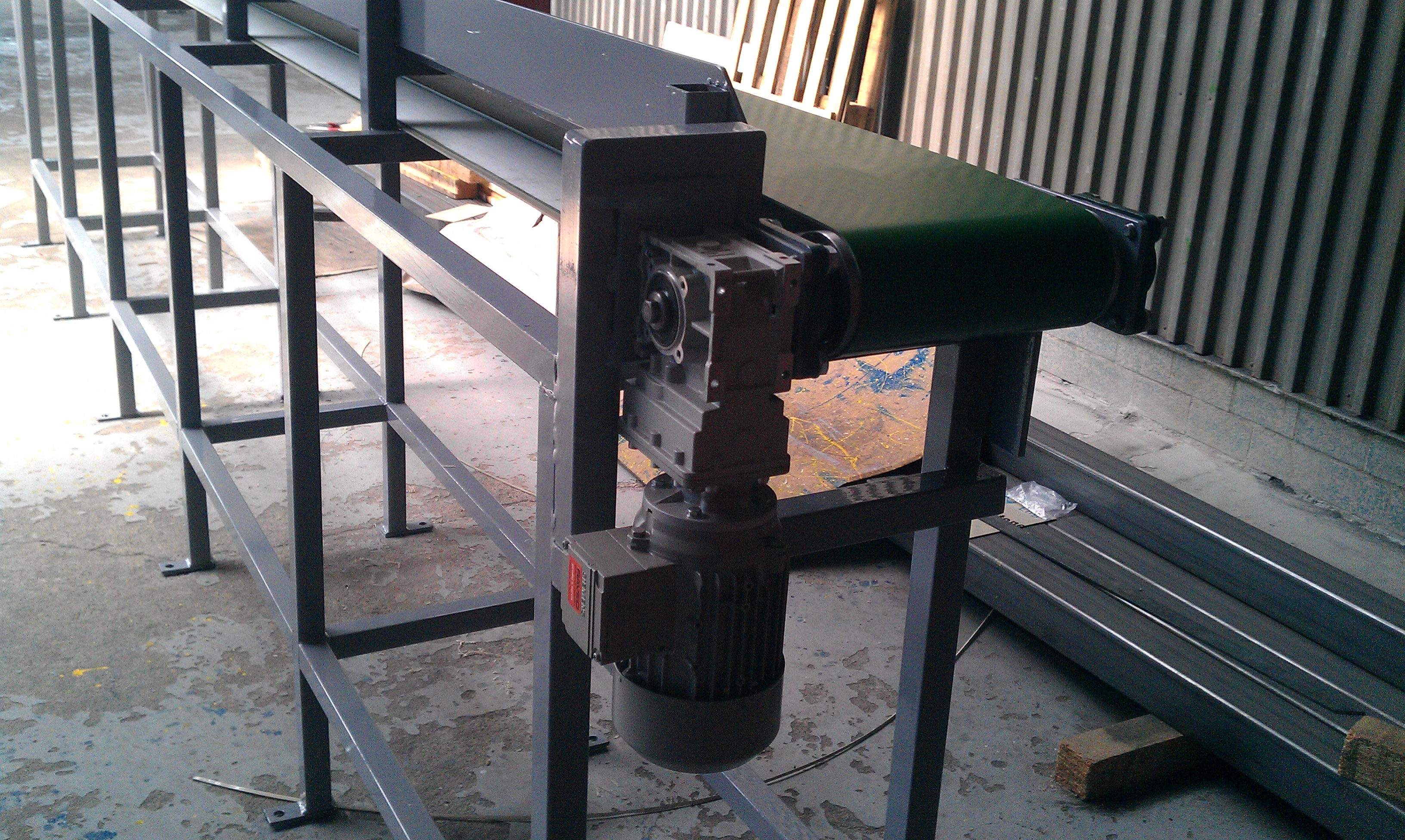

prevodovku upevni pouze za zachyt krouticiho momemtu, pokud vidim dobre, tak mas prevodovku natrvdo ke konstrukci a to by rychle odesli loziska, pak hridel, by me zajimalo, jak si vyresil rovinost a souosost

Celej válec včetně hřídele je točen z jednoho kusu, po obou stranách jsou ložiska s vnitřním průměrem 30,00mm, kde je uložena hřídel válce a hřídel pokračuje dál skrz převodovku kde je pak pero a na konci té hřídele je pak vnitřní závit M10 pro zajištění celé hřídele proti vysunutí ven, i když v ložiskách jsou ještě červíci pro zajištění proti ax.pohybu.

slo mi spis o to, kam se prenasi kroutici moment, prevodovka na te hridli musi jen viset, k zachyceni krouticiho momentu se pouzije oko vylozene gumou (pokud na prevodovce je) nebo se nekam do vhodneho mista udela deska s takovym okem
pak je jeste jedna moznost jak to dat do poradku, a to ze vyhodis domek u prevodovky, schvalne tu prevodovku odsroubuj od konstrukce a pust, bude pak krasne videt jak "smajda" hned ti pak bude jasne, v cem je problem

U nas to mame delane v domacich podminkach a vyresili jsme to dvema plotnami propojenyma 5 silentbloky stejne vzdalenymi od stredu rotace.

Vyřeším to tou spojkou u http://www.spojky-ktr.cz/spojky" onclick="window.open(this.href);return false;. Pro mě asi nejrychlejší způsob.Zítra obvolám a uvidím za jak dlouho jsou schopni dodat.
Díky :D

Tak dnes dorazila zn. ROTEX 1300,- bez DPH :D :D :D
