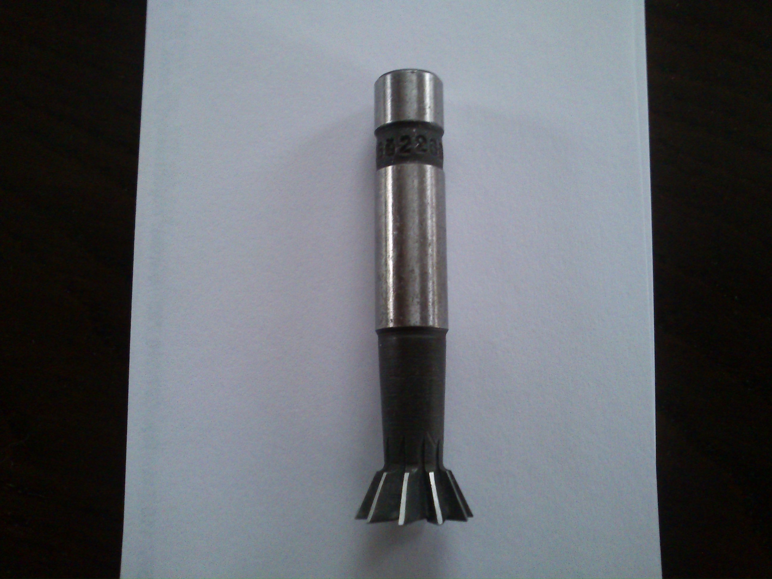

Zdravím nevíte někdo jestli se dá někde sehnat malá stpokova freza.
Potřebují vyfrezovat rybinovou dražku do hloubky 1mm a šířka v nejširším místě je jenom 12,5mm a nejmenší freza co jsem našel má průměr 16mm. Jako ta co přikládám na fotu.
Díky za každou radu kde sehnat nebo jak jinak vyrobit.
Příspěvky: 7536
29. 5. 2014, 5:50
jestli ti moc nezáleží na přesném úhlu, vezmi jedno- nebo dvoubřitou obyč. stopkovou pr. třeba 8, a vybruš do ní zub - profil té rybiny
na seriovku to není, ale dá se to

Tak nakonec po konzultaci se zadavatelem si tu frezu nechám u nás v práci na brusirne upravit na průměr
13mm a tu dražku udělám větší ,celkem mě překvapilo že to je nejmenší velikost co se
sériové vyrábí.

Já bych na takovouhle mikrodrážku, hlavně když se dělá výjimečně, použil vnitřní monolitický soustružnický nůž na závity (vrcholový úhel 60 stupňů), ze kterého bych půlku ubrousil, klidně z ruky, protože tam na přesnosti nezáleží (aby byl jakoby pro asymetrický závit 30 - 0 stupňů). Dá se to do vyvrtávací hlavy a vyosí (nutné, jinak to nebude fungovat) nebo do excentrického pouzdra udělaného z kousku kulatiny. Vznikne tak jednobřitá fréza, kterou půjde udělat i drážka mnohem menší. Na sériovku bych samozřejmě nechal nadělat zakázkové frézy.

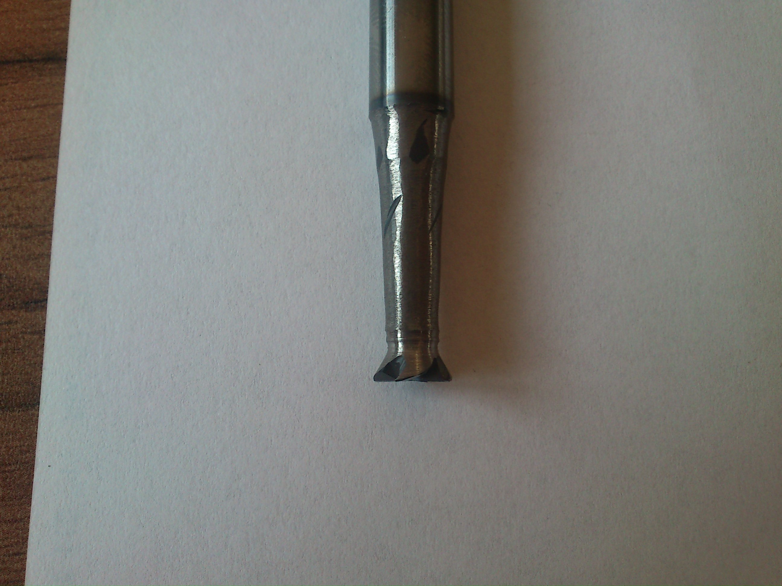

Tak jsem si u nás v práci nechal nabrousit na tvrdokovove čtyřbřite fréze úhel 60 stupňů,
ještě na tom není udělaný podbrus.

mara35 píše:Tak jsem si u nás v práci nechal nabrousit na tvrdokovove čtyřbřite fréze úhel 60 stupňů,
Tak na ty hřbety jsem zvědavej, pak poreferuj :)
1. stopka nad tím je moc silná
2. nabrousit úhlovou frézu, která má břity ve šroubovici tak, aby jsi zajistil přesný úhel toho nástroje v závislosti na sklonu šroubovice, kdy fazetka břitu musí být po celé délce břitu stejná, stejně tak zábřit, navíc ve tvrdokovu, je u takto malého průměru frézy nejvyšší dívčí :wink:
3. až to zpizdíš ten nabroušený polotovar, tak ti dojde, proč 98prct. těchto tvarových fréz má břity rovnoběžně s osou nástroje, jsou i výjimky, ovšem u větších průměrů, vesměs nástrčných :wink:
