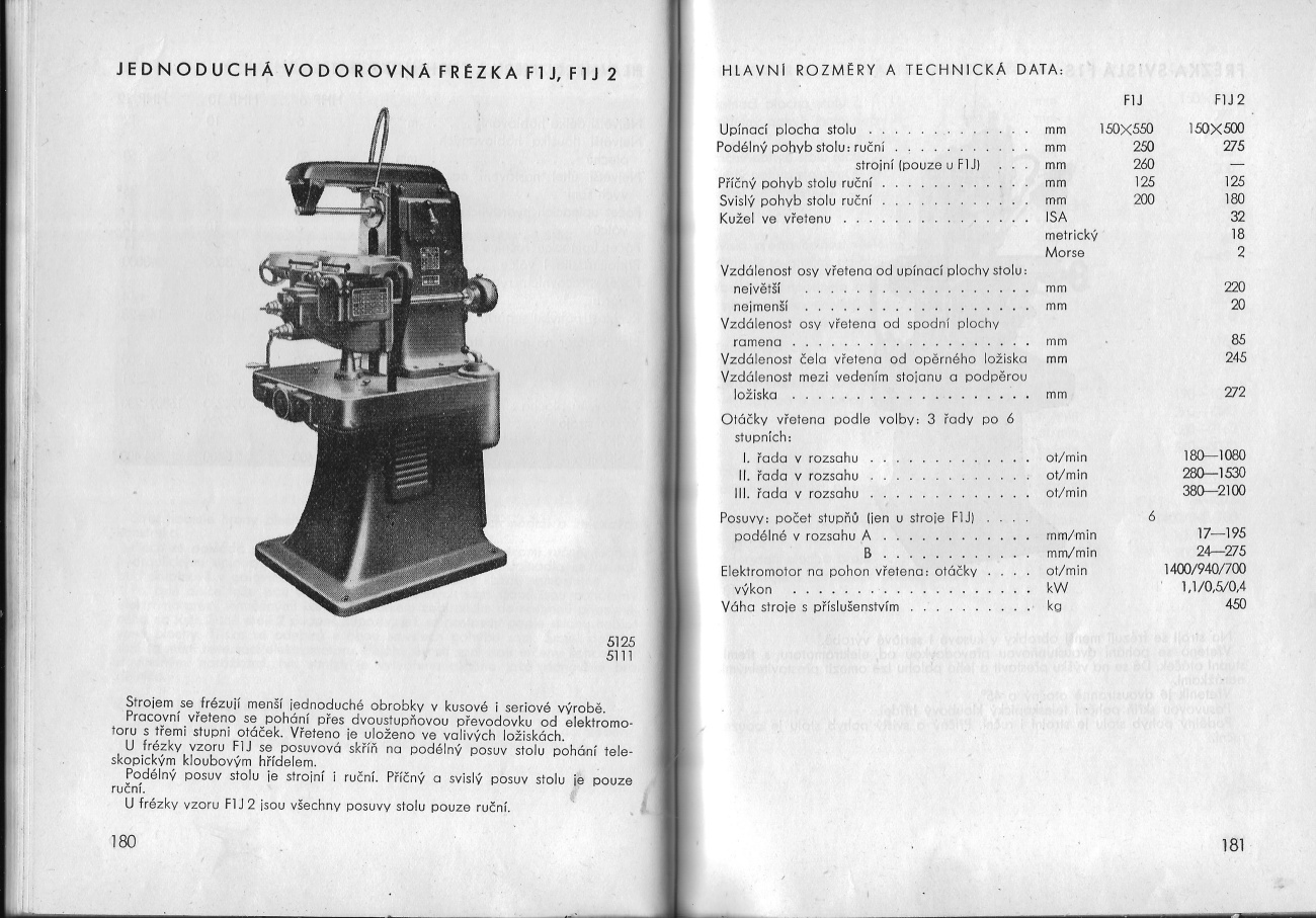

Ahoj, potřeboval bych prosím vědět parametry frézky F1J.Zajímali by mě její rozměry a jaké plochy je schopna opracovat(výška,šířka,délka).

Tady si stáhni katalog strojů, kde je i tato frézka, jsou tam mimo jiné technické parametry všech kovoobráběcích strojů z let 51-52, které se vyskytovaly na území ČSR, dále SSSR, NDR, Polsko, Maďarsko :wink:

Ahoj, díky za odpověď. Bohužel jsem tam v parametrech nenašel rozměry frézky, délky posuvů, max. výšku obrobku. Proto se ptám tady( vyguglit se mi to nějak nedaří). Přemýšlím o nějaké domu....jen tak pro svou potřebu a pro zábavu. Tak bych si rád udělal představu, co mám schánět. Díky Petr

Aha, teď jsem se díval a je tam jen soupis, měl jsem zafixované, že tam je všechno. Tak v tom případě je více tady, nicméně ta půdorysná plocha tam chybí :wink:

Díky moc, to jsem potřeboval.
