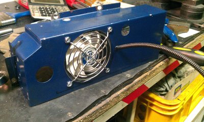

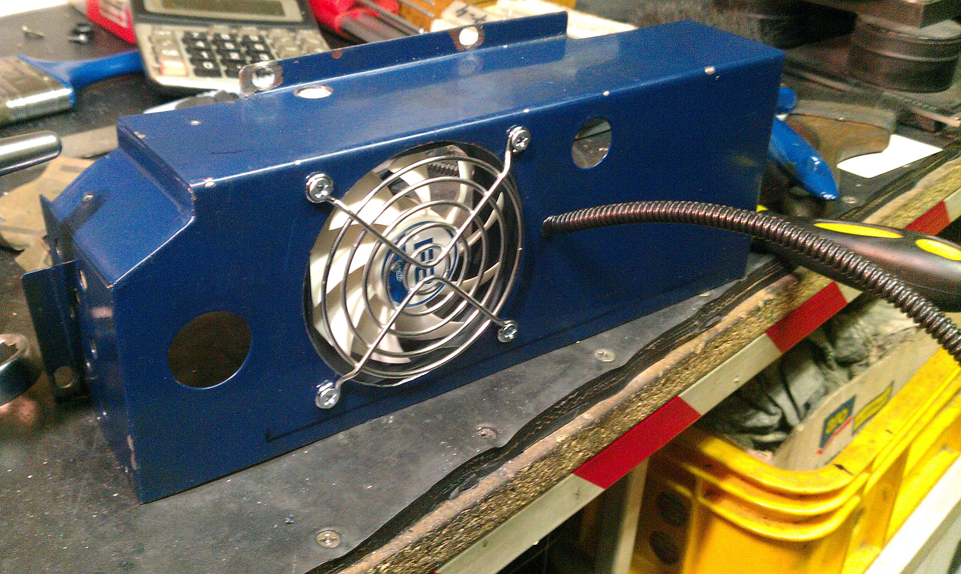

Jsem nějak nucen začít chladit na Asistu motor u soustruhu. :D :D :D

jestli to má elektronickou , regulaci otáček -např. fr. měnič, a jedeš dlouho na malý otáčky ,tak se to samo neuchladí . :)

potraviny píše:Jsem nějak nucen začít chladit na Asistu motor u soustruhu. :D :D :D
A důvod proč se ti motor hřeje ?

Zdenku nevím, asi jen proto že to není zas až tak profi motor. Dával jsem mu teď dost zahulit. :D

Jen dotaz už jsi u něl měnil uhlíky ?
Já u svého CQ už jednou.

Já mám na svého Asista přichystaný klasický asynchron za stovku ze šroťáku -ale pozor, byl úplně nový, ještě s páskou přilepeným klínkem :wink: a k němu frekvenční měnič Hitachi z Aukra, takže s nezávislým chlazením počítám taky - už mám přichystaný silný 120mm ventilátor Sunon. Ty doporučuju, s kuličkovýma ložiskama je to skoro nezmar. Hlavně se vyhněte počítačovým ventilátorům, většina za nic nestojí a v dílně moc nevydrží. (ne všechny, ale ty Sunony jsou jistější)
