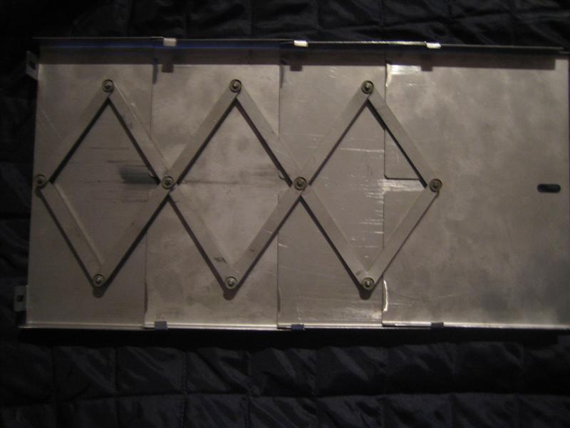

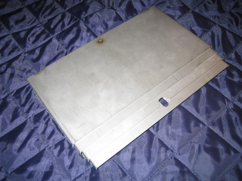

Honím nějaký výkres pro výrobu nových krycích plechů (lamel) co jsou např. u frézek na příčném posuvu.
Vím jen že to jsou rovné plechy, protáhlé konce boků a na konci ohnuté tak aby přitlačoval další plech při rozevírání.
Krycí lamely příčného posuvu

já si to vyráběl a pár postřehů, nepoužívej slabší plech jak 1,5mm na vlastní kryt a 2,5-3mm na čelní plech, musí to být ohnuté naprosto přesně s tolerancí tak do max milimetru takže nějakej ohraňovák jinak to nedáš dokupy resp nebude to stírat tak jak má..
čelní plechy jsem měl napálené laserem z 3mm nerezu s takovejma zámkama pro kluzný plastový kostky, ty se do toho jen nacvakaly.. ten vlastní plech byl 1,5ka nerez ohnutej jakoby do U a navíc ještě z čela cca 15mm rantl (když jsem měl první verzi jen Účka z 1ky nerezu tak se to při vaření kroutilo a vyhodilo se to...) vše bylo sbodovaný spotovačkou včetně gumovejch stírátek.. stírátka mám ještě nějaké navíc pokud by jsi chtěl..
když jsem to poptával u Hestega a podobnejch firem tak chtěli za 2kryty 400široký, každej ze 7mi kusů minimální sklad na 200mm pojezd asi 1000mm cca 45000,- z černýho plechu a asi 52000 z nerezu... mě to stálo tabuly a půl plechu cca 3000 ohranění asi 500 vypálený čela cca 16ks cca 2000 a stírátka asi 3000.. takže i s prací do cca 10000,- to jen tak pro představu kolik to asi vyjde v takovémhle rozměru..

ještě k výkresu, to záleží na tom jaké použiješ stírací lamely, každé mají jinou šířku, výšku v podstatě jsou to jen odskákaná Účka o střední šířku lamely.. a ten čelní plech je zase o cca 0,8x velikost lamely větší, tak aby se za něj lamela zastavila, ale aby ho lehce převyšovala aby to jelo po lamele a ne po tom čele.. pak si samozřejmě musíš vymyslet minimální sklad jak to budeš chtít, pak oměřit lineáry kvůli kluznejm potvorám co po nich budou jezdit atd...

Stránky omrknu to jistě, jen jsem viděl ty lamely bez stírátek
Byly to pouze plechy s ohybem, což jsem počítal je vypálit z nerezu, naohýbat a poskládat.

jako že by jsi stíral plechem o plech? to tak na odhrabování možná velkejch špon, to stírátko je jak stěrač to ti setře i emulzi do sucha.. dokázal bych si to představit asi v nějaké úzké šířce, kdy by to asi nějak ten plech kopírovalo, ale v šířce třeba 20cm ten plech vždy bude nějak prohnutej a potřebuješ to gumové stírátko které bude kopírovat ten povrch..
jinak jsou ještě gumové stírátka kryté plechem to vypadá jak po plechu, jenže pod tím je ta guma..

Celkové zakrytí cca šíře 150mm a délka pouze 120-130mm ale min. složení bych rád co nejmenší. Představoval jsem si šíři lamely tak 15 - 20mm. Lamely pouze rovné, už mě honila iluze použít lamely ze žaluzií.

na takového prcka bych si nechal ušít skládanej měch a neřešil ocelové krytování.. to tě vyjde komplet asi levněji než jen ty stírátka.. ty stírátka jsou ofiko asi za 800kč/metr docela ranec..

Jo, něco podobného, jen tam nebyl ten středovej vodící kříž. Kraje těch plechů byly prodlouženy na uchycení následujícího plechu a tak to pokračovalo dál k dalšímu plechu.
