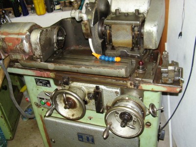

Mám rozdělanou přestavbu brusky na CNC, ale pro nedostatek času to stojí. Zatím jsem zjistil, že machanika není až tak velký problém (tedy v mém případě, bruska kterou předělávám je pro CNC řízení ideální), ale řízení bude v případě tvarového broušení dost velký oříšek.
No jistě, tvarovat kotouč musíš, ale ten tvar nevydrží věčně. Když budeš často tvarovat kotouč, tak zase dlouho nevydrží kotouč. Já tu brusku chci používat na broušení nástrojů a zatím jsem ještě raděj ani neřešil, jak budu řídit 6osé broušení (tedy 4 cnc a 2 manuální).
