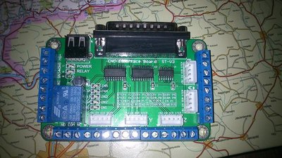

Čavte. Pracujem na prevodníku pre nožovú hlavu sustruhu so štyroma nastrojmi. Chcem to riadiř cez picko a to tak že sú tam dva snímače a signál 10 bude pre T1, signál 11 pre T2, signál 01 pre T3, signál 00 pre T4. Zostrojiť taký prevodník by nemal byť problém aspoň dúfam že to tak bude fungovať ako si myslím a s neho bude napájaný jednosmerný motor. A moja otázka je či potom stačí to napojiť napr na os A na Dir alebo ako to napojiť aby to šlo dobre ?

Preto som tu lebo potrebujem poradiť. Len je problém že tam nemam toľko vstupov na oddeľovacej doske aby som mohol tie dva čidla pripojiť a ešte aj ten jednosmerny motor. Vstupy viem ako nastaiť v EMC robi sa to pri inštalacii a kalibracii ale ako to potom naprogramovať ?

túto dosku mám

no tak když máš hobby desku "bez vstupů" tak si nemůžeš vymejšlet profi řešení s výměníkem..

Čo by si odporúčal ? akú dosku ? je tam 5 vstupov. Koľko mi ich treba cca ?

tak pokud máš čtyři nástroje tak by ti měly teoreticky stačit dva vstupy a budeš rozlyšovat tyto stavy : T1 0-0 ,, T2 0-1 ,, T3 1-0 ,, T4 1-1

no těch vstupů/výstupů potřebuje samozřejmě mnohem mnohem víc.. dva vstupy má jen na polohu toho toolchangeru, pak musí nějak ovládat otáčení ideálně oboustranně, případně tam bude nějaké čidlo zamknutí odemknutí to musí vědět sám co tam má a jak mu ta hlava funguje, určitě z toho leze těch čidel víc.. a pak samozřejmě přibydou koncáky. reference a mnoho a mnoho dalšího.. takže 5vstupů je opravdu málo.. šel bych do nějaké 5i20ky a to mu bude určitě stačit..

Jasný , já ho chtěl jejn nakopnout jak to třeba minimalisticky odskoušet , samozřejmě že potřebuje mít jistotu že má nástroj přesně v pozici a potřebuje nějaký ten výstup na řízení motoru a další.

myslim ze ekonomictejsi je kombinace 5i25 + 7i76, Isolated I/O includes 32 sinking inputs and 16 sourcing outputs (samozrejme to obslouzi i vsechny osy, na to jsou jine vstupy/vystupy)
