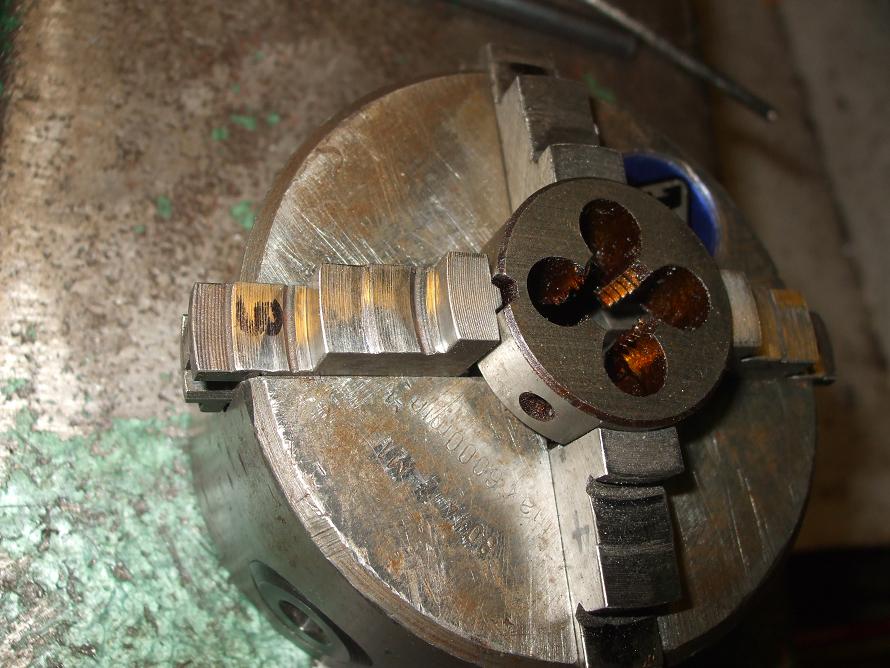

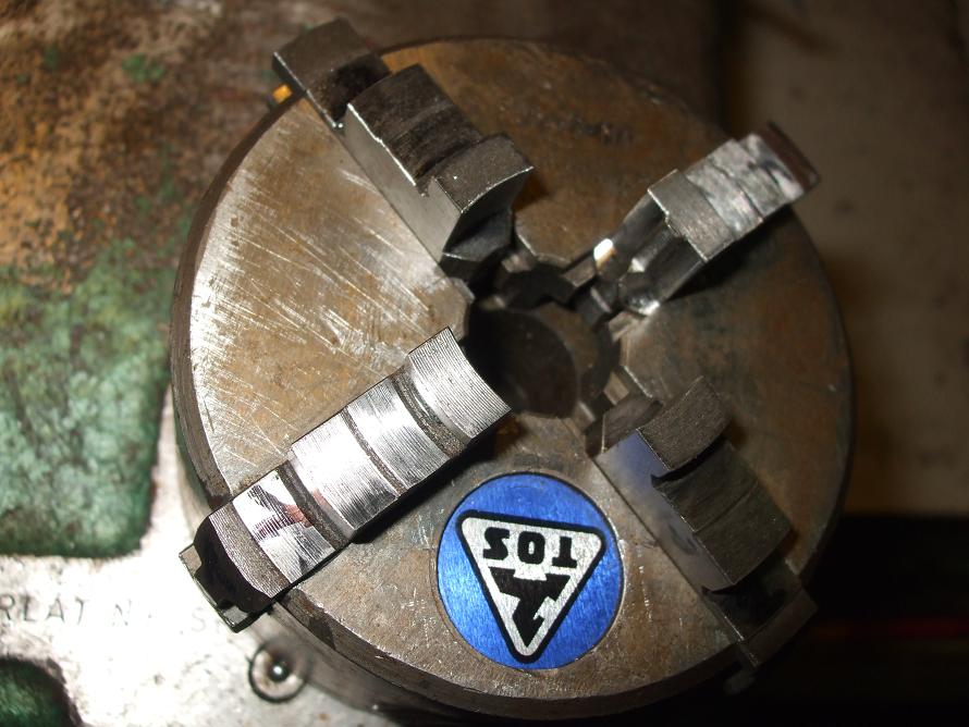

Tiež používam malú 4-čelusťovku, no čeluste sú vpredu upravené, a jedna je vysunutá a má zúbok na uchytenie očka. Vzadu sú rovnaké, tam upínam závitníky. Hlavičku mám uchytenú v upravenej závitoreznej hlave, aby sa nemusel posúvať koník, alebo pinola.
Na väčšie očká používam niečo podobné, ako je v tom inzeráte
