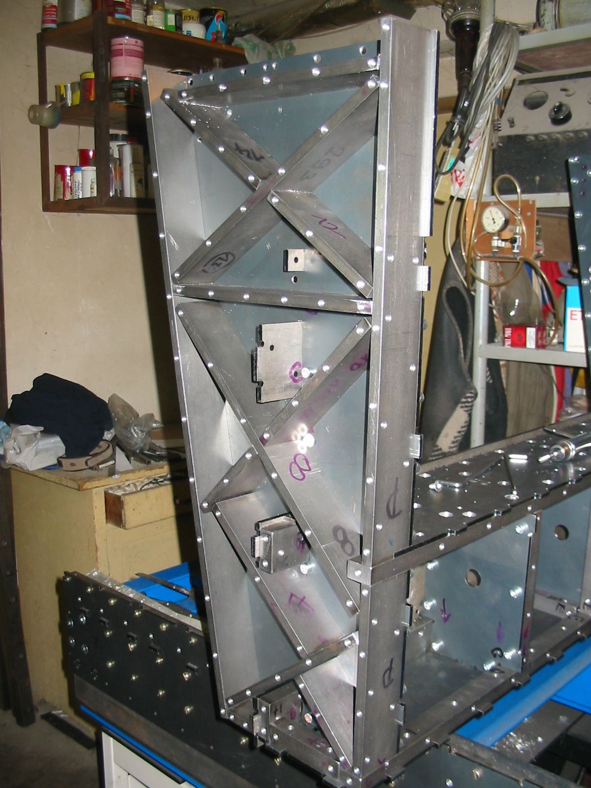

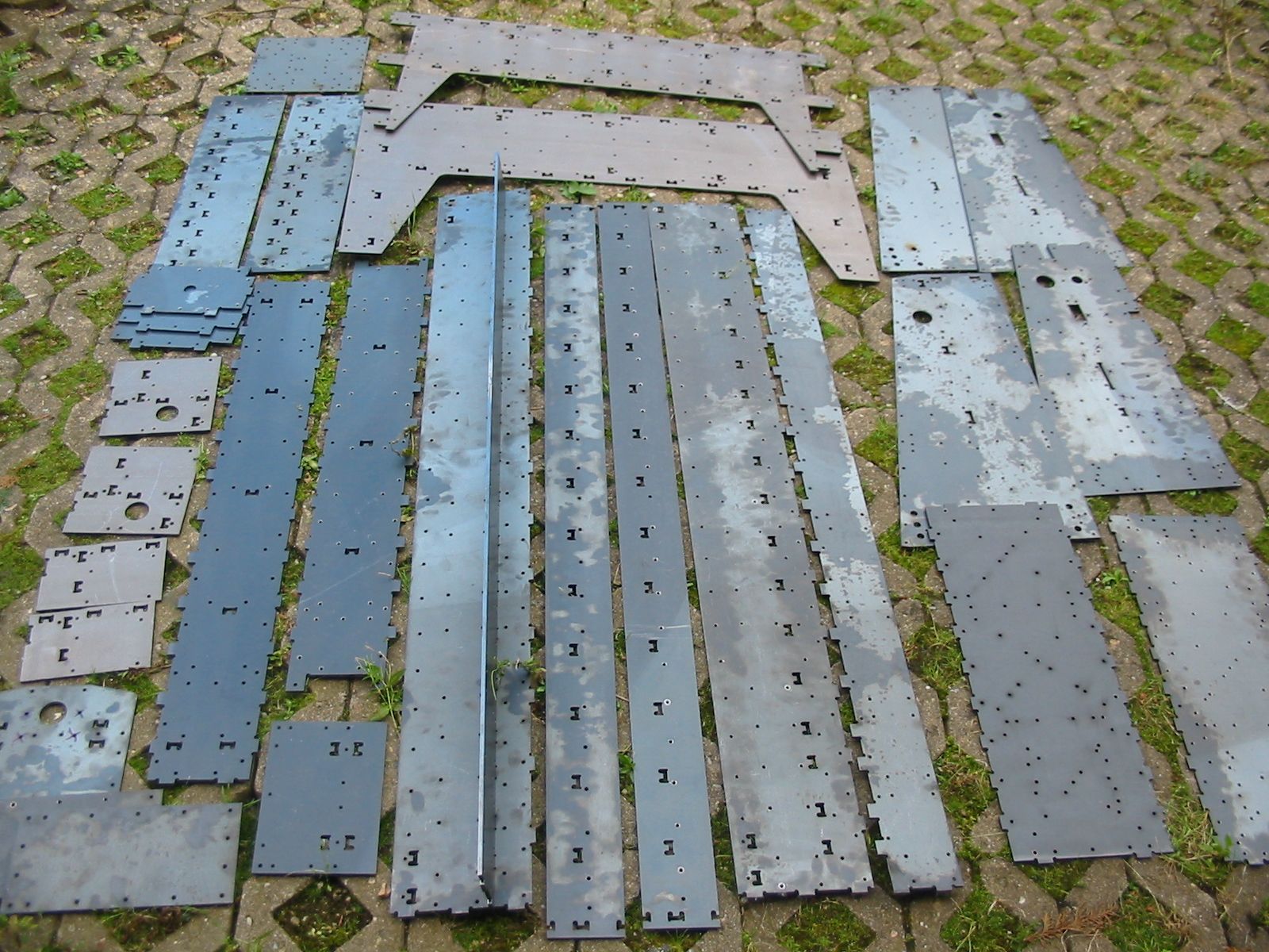

PS2 - portálka vypálená, skolíkovaná, sešroubovaná, slepená a celá zaškrábaná.
Před lety jsem si postavil router na řezání balsy a překližky na nepodepřených tyčích. Vcelku to fungovalo, ale nepřesnost velká a tuhost žádná. Rozhodl jsem se tedy postavit něco lepšího a vzhledem k tomu že nemám přístup ke strojům pro "velké" obrábění pokukoval jsem po něčem jako je Tron, tedy vyřezaném na laseru a slepeném. Nenašel jsem ale nic co by vyhovovalo a tak jsem začal kreslit.
Moje představa byla portálka s pracovním prostorem asi 1050x600x300 mm, aby byla co nejuniverzálnější, protože mám v dílničce málo místa a nemohu mít na každou práci jiný stroj. Tuhost a přesnost bych chtěl takovou, aby to zvládlo produktivmě lehké kovy a neproduktivně litinu.
Díly jsou vyřezány z 5 mm plechu:
Spoje jsou na zámky, podložené taženkou od 20x20 do 20x50, žebra z taženky 50x10 Vše je skolíkováno 6 mm kuželovými kolíky, sešroubováno a slepeno.

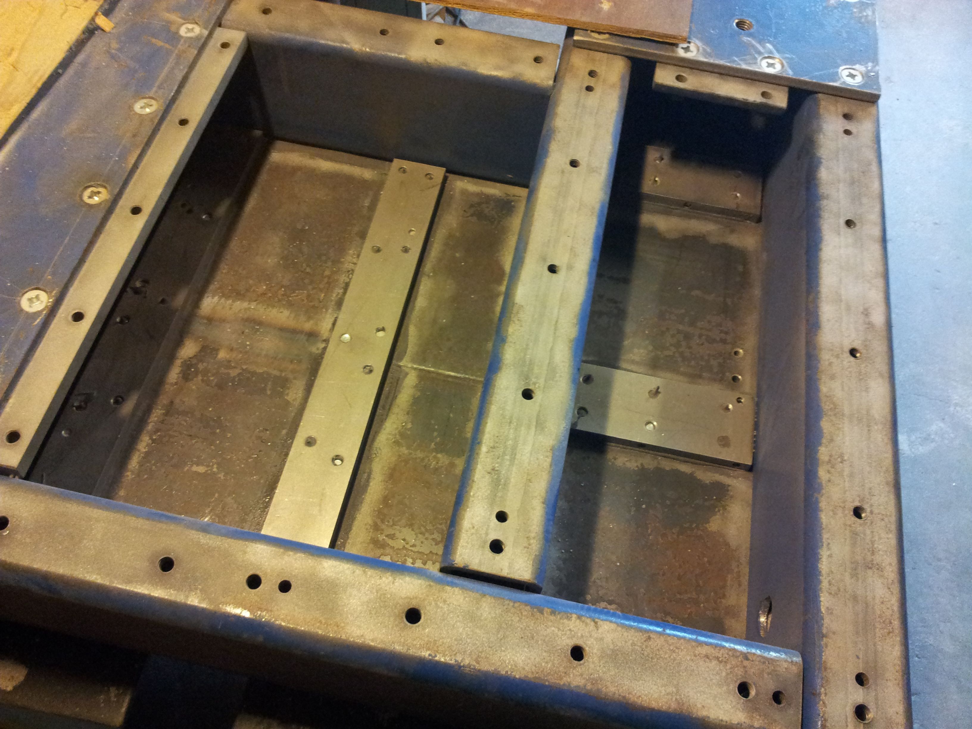

Stůl měl původně být jen z nosníků osy X posazených na příčných I profilech, ale nakonec jsem udělal kostru z jeklů 100x50x5 a z obou stran ji oplášťoval plechem tl. 8 mm.

Lepím to epoxidovými tmely Zolkov a ET 07. Šroubů je kolem 2k
a kolíků 500. Vřeten mám víc, čínské vodní 2,2 kW,; ISO 30 a ISO 40 mám rozdělaná a tu ISO 40 možná použiju jako čtvrtou osu. Zatím mám serva 0,4; 0,65; a 2x 1,5 kW.

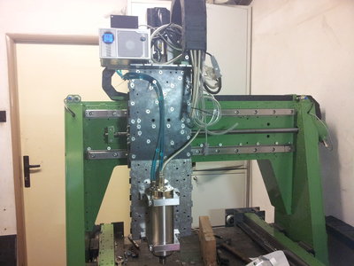

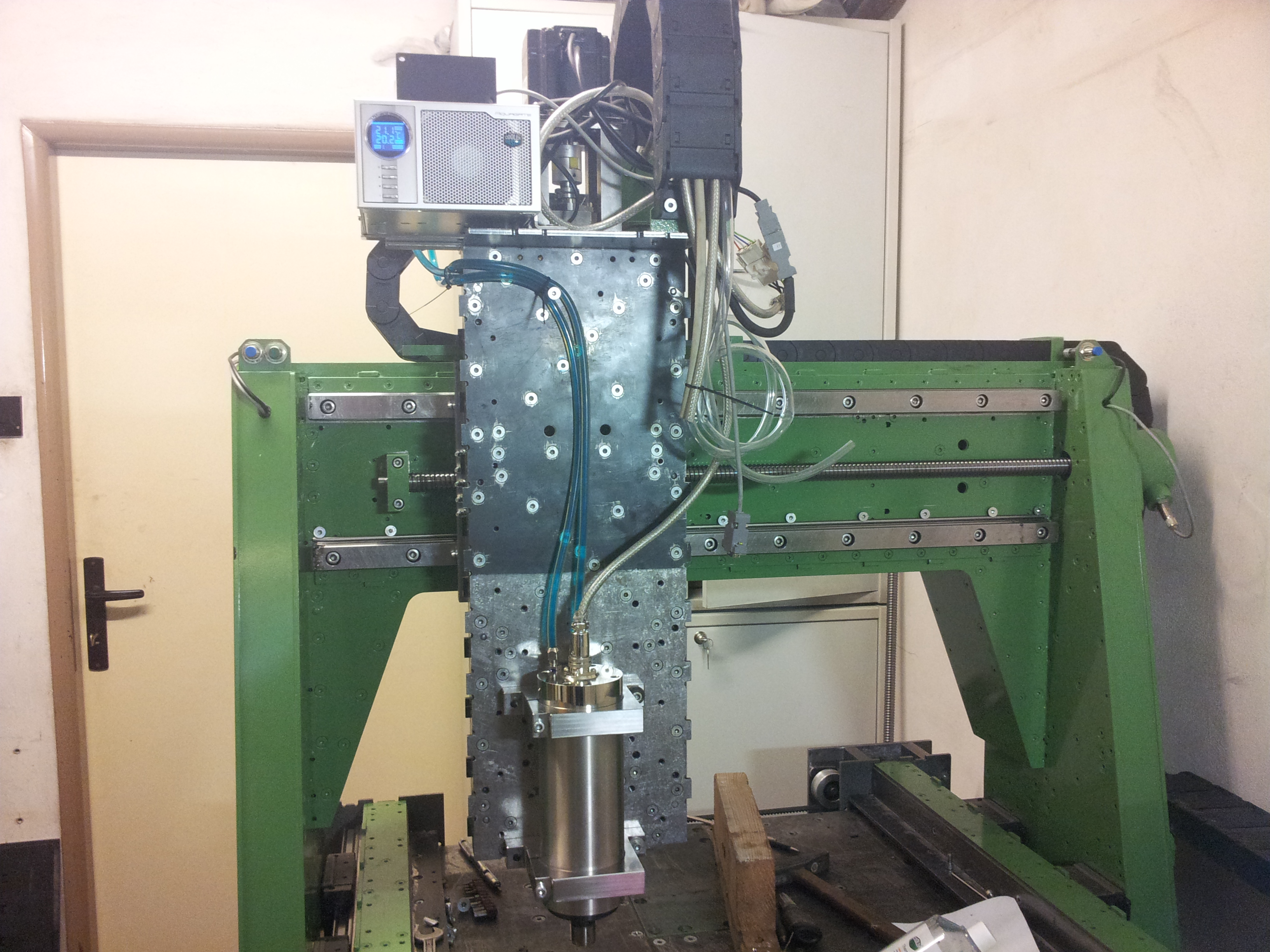

Po více než roce jsem trochu pokročil. Osy už jezdí, ale ještě mě čeká hodně práce než to bude použitelné. Čekám na díly pro T drážky a pak se bude seřizovat geometrie atd. atd....
https://www.youtube.com/watch?v=VoyRew8 ... freload=10" onclick="window.open(this.href);return false;
Na Z ku je Yaskawa 400W, na Y Kollmorgen 700W a na X Schneider 1,4kW.
Nějakej pokus s frézou už by se udělat dal, nezkoušels už do něčeho zajet? Pro představu o tuhosti..P.S. píše:Osy už jezdí, ale ještě mě čeká hodně práce než to bude použitelné..
Šrouby jsou 20mm čínské a řídí to Mach4 přes ESS a dvě oddělovačky z CNC Shopu.
Zatím jsem "frézoval" jen polystyren, nic jiného zatím nemám jak upnout (čekám na T-drážky).
